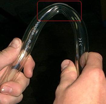

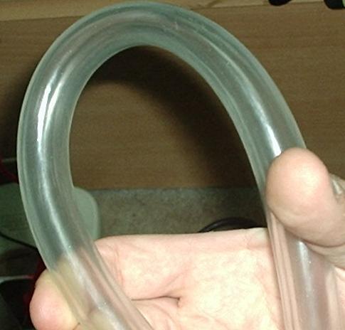

DragonFlight Δεκέμβριος 9, 2003 Author #42 Δεκέμβριος 9, 2003 Εχω παρει και λαστιχα σημερα! 1 Ευρω το μετρο περιπου! Να και φοτο τους και ενα συνγκριτικο με τα Tygon!
JiMk Δεκέμβριος 9, 2003 #45 Δεκέμβριος 9, 2003 Dragonflight....... επειδή και εγώ πήρα με 1.... 3 μέτρα.... μήπως είναι σκληρά αυτά που πήρες? το θέμα είναι να είναι μαλακά και να μην τσακίζουν.
DragonFlight Δεκέμβριος 9, 2003 Author #46 Δεκέμβριος 9, 2003 Τα βλεπεις να τσακιζουν Τζιμακο?Βαγουρα....ινφο δεν εχω γιατι ΤΙΠΟΤΑ δεν γραφουν πανω!

JiMk Δεκέμβριος 10, 2003 #50 Δεκέμβριος 10, 2003 Αρχική απάντηση από DragonFlight [10-12-2003 και 00:32] Τα βλεπεις να τσακιζουν Τζιμακο?Βαγουρα....ινφο δεν εχω γιατι ΤΙΠΟΤΑ δεν γραφουν πανω! Δεν είπα αυτό !!!!!!! είπα αν είναι "εύκαμπτα".
DragonFlight Δεκέμβριος 10, 2003 Author #52 Δεκέμβριος 10, 2003 Ειναι οντος λιγο σκληρα(οχι υπερβολικα), και λιγο χοντρο το εξωτερικο τους! Αλλα αμα λιγιζουν και δεν τσακιζουν, μαλλον ειναι ΟΚ.Παντος παιδια....το αστιο το μεγαλο ειναι οτι μεχρι τωρα εχω βρει τα παντα(εκτος απο το βλοψκ το οποιο περιμενω στις 21 του μηνα), και εχω πληρωσει ΜΟΝΟ το block, 25Ευρω αντλια, και 3.5Ευρω για 4 μετρα λαστιχο! ΤΙΠΟΤΑ ΑΛΛΟ. Πιο φτηνα απο SLK θα μου κοστισει!

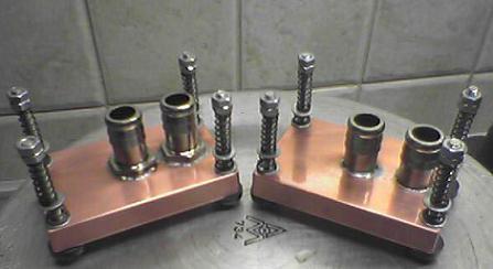

eleven Δεκέμβριος 10, 2003 #53 Δεκέμβριος 10, 2003 μια που τα μαζεψες ολα να σου στείλω και τα μπλοκ (απο φωτο δυστυχώς) διαλέγεις και παίρνεις
DragonFlight Δεκέμβριος 10, 2003 Author #54 Δεκέμβριος 10, 2003 Πω πω.....Τι να σου πω? ΕΙΣΑΙ ΘΕΟΣ! Τι Θεος? ΗΜΙΘΕΟΣ ΚΑΙ ΒΑΛΕ που λεει και ο Χαρρυ Κλην!
LoWRiDeR Δεκέμβριος 10, 2003 #55 Δεκέμβριος 10, 2003 Το αριστερο το αριστερο!ειναι πιο ωραια τα ρακορ
DragonFlight Δεκέμβριος 10, 2003 Author #56 Δεκέμβριος 10, 2003 Οντος, το αριστερο φαινεται πιο ωραιο λογο ρακορ. Αλλα μην φοβασε, ερχοντε και τα 2 κοντα μου και μετα θα επιλεξω πιο θα κρατισω. Το αλλο θα το δοσω σε ενα αλλο παιδι εδω στην Κυπρο. Αρα εχω το δικαιομα επιλογης!
LoWRiDeR Δεκέμβριος 10, 2003 #57 Δεκέμβριος 10, 2003 ααα απο κυπρο εισαι?μαλιστα μεχρι εκει εφτασε η χαρη του 11! χεχε! καλοριζικα φιλε!κρατα αυτο με τα ωραια ρακορ εε
