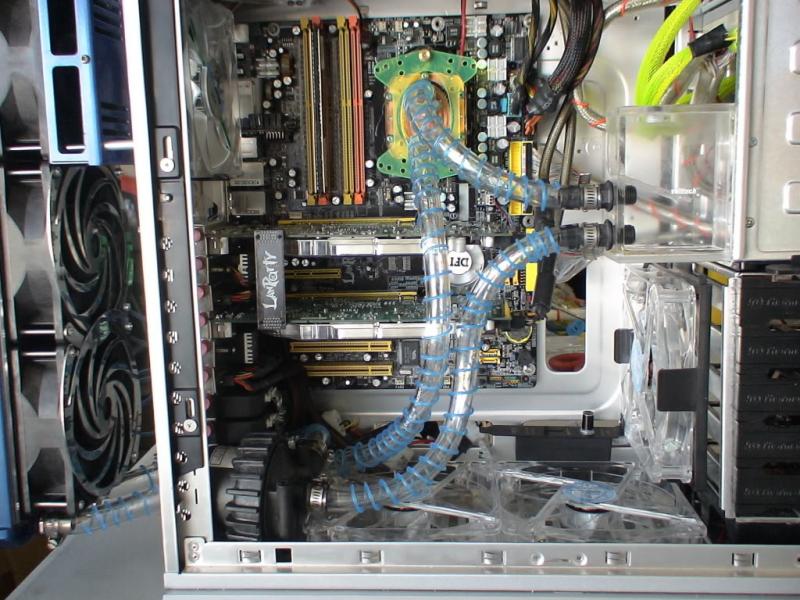

προσφατα εβαλα ενα αρμορ+ lcs. εχω απο το tai-chi το διπλο ψυγειο στην ακρη..[δεν εκανε το waterblock νομιζω + θελει αντλια γτ εχει πολυ αδυναμη(σας ειπα τον πονο μου :wall::baby: :p)].. σκεφτομουν λοιπον να το φερω να το βαλω στο κατω μερος που εχει χωρο.. να ρωτησω τα εξης... πως θα βγαλω τα νερα? πρεπει να βγει ολο το συστημα να το αδειασω? η αντλια εχει προβλημα με τα 2 ψυγεια? και που μπορω να βρω εκεινο το πλαστικο αποστατη που βαζουν απ'εξω τα ψυγεια? αν και δε με καιει τοσο μια χαρα ειναι και μεσα..

Είσαι σίγουρος ότι το χωράει το armor στον πάτο του ?
Ταιριάζουν οι τρύπες για τις βίδες ?
Για να βγάλεις το υγρό, δε χρειάζεται να αφαιρέσεις ή να ξηλώσεις τίποτα. Βγάλε το clamp που σφίγγει το διαφανές λάστιχο πάνω στο λευκό πλαστικό disconnector, και τράβα με ελεγχόμενη δύναμη για να βγεί το λάστιχο από τη θέση του προσεκτικά ώστε τα πρώτα νερά να μη σκορπίσουν. Βάλε και ένα σκεύος (πχ ποτήρι) από κάτω για να πέσουν μέσα. Έπειτα φύσα στη μια άκρη (πχ στο λάστιχο) και μάζεψε το υγρό από τη άλλη άκρη (πχ από disconnector) μέσα στο σκεύος. Προσοχή ! Πρόσεξε να μην πέσει υγρό στη motherboard ή στη κάρτα γραφικών. Κάλυψέ τα προληπτικά με χαρτί κουζίνας ή πετσέτες.
Για την αντλία τώρα, δεν ξέρω τι γίνεται με αυτό το ψυγείο του tai-chi. Εγώ ως δεύτερο ψυγείο είχα ένα Feser Χ-240 και η αντλία τα σήκωνε άνετα. Τα feser όμως παρουσιάζουν χαμηλή αντίσταση στη ροή του υγρού. Τώρα με αυτό το περίεργο tai-chi τι να σου πω ... Πιθανολογώ, πάντως, επειδή το tai-chi δουλεύει με μικρή αντλία (84 lt/hr) ότι δεν θα υπάρχει πρόβλημα.
