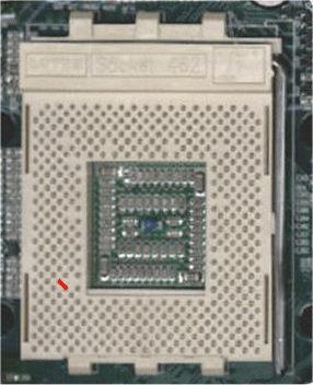

enduracell Δεκέμβριος 3, 2003 #30 Δεκέμβριος 3, 2003 Πολύ καλό Lowrider μπράβο!. Αν έχεις πρόβλημα με τα multi του επεξεργαστή τότε βάλε σίρμα στο CPU για να μπορέσεις να δουλέψεις με 6-12,5 (απ ότι φαίνεται μόνο η ABIT ξεκλειδώνει και τα 2 set multi).
LoWRiDeR Δεκέμβριος 3, 2003 Author #31 Δεκέμβριος 3, 2003 Ευχαριστω Enduracell, οσο για την μητρικη δεν ξερω,ενας φιλος εχει την ιδια αλλα REV 2.0 ενω εγω εχω 1.4 και τον 2800+ barton του μπορεσα να τον παρω σε 11.5 multi... παντως τωρα σκεφτομαι να παρω μια NF7 εν οψει της αγορας pc της αδερφης μου.θα της πασαρω την δικη μου κ εγω θα παρω την ABIT...
LoWRiDeR Δεκέμβριος 3, 2003 Author #33 Δεκέμβριος 3, 2003 Oκ θα το δοκιμασω,παντως θα αργησει λιγο γιατι τωρα δινω εξετασεις κ μετα φευγω για διακοπες...με τον νεο χρονο θα τελειοποιησω το κουτακι μου,πιστευω θα σας εντυπωσιασει οταν τελειωσει!ευχαριστω για την βοηθεια,εσωσα την φωτο.
