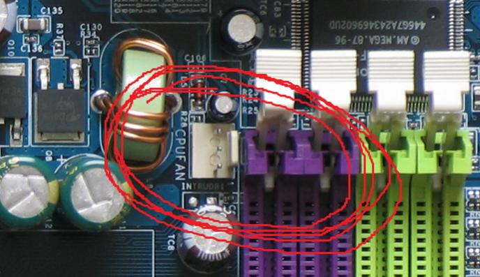

Nick86 Ιανουάριος 21, 2010 #2 Ιανουάριος 21, 2010 Φιλε μου τι ανεμηστηρα θελεις να συνδεσεις??Αν ειναι 3-pin τοτε θα δεις πανω στην μητρικη το παρακατω... Aυτο που σου εστειλα εγω λεει cpufan αλλα στην μητρικη σου θα υπαρχουν αρκετα 3pin ασπρα τα οποια θα γραφουν chassisfan η κατι αναλογο.Ακομα θα πρεπει να προσεξεις οτι απο την μια πλευρα στην φωτο,διπλα απο το μωβ slot εξεχει κατι.Εκει δεξια αριστερα θυληκωνουν καποια εξογκωματακια που θα δεις οτι υπαρχουν δεξια αριστερα στο βυσμα του ανεμηστηρα.θα τα βαλεις δηλαδη να κοιτανε προς το μωβ slot. Αν οι ανεμηστηρες σου ειναι 4Pin molex τοτε θα πρεπει να τους συνδεσεις στο τροφοδοτικο σου. αν παλι ειναι 4pin (PWM)(σαν τους 3Pin alla me 4 pin) ειναι για cpu και συνηθως υπαρχει μια μονο τροφοδοσια τετοιου ανεμηστηρα. Ελπιζω να βοηθησα.
Stallone Ιανουάριος 21, 2010 Author #3 Ιανουάριος 21, 2010 Το fan είναι ένα απλό με διάμετρο 120mm (αυτά που μπαίνουν στίς τετράγωνες θέσεις που έχουν όλα τα κουτιά).Το πρόβλημα είναι ότι το έχω τοποθετημένο στο παλιό μου PC και του έχω βγάλει το βύσμα που είχε από "την μάνα του" (είχε ένα μακρόστενο ορθογώνιο παραλληλόγραμο βύσμα με τρία καλωδιάκια) και το έχω συνδέσει σε ένα από τα καλώδια που φεύγουν από το τροφοδοτικό και είναι κενά. [μάλιστα έχω συνδέσει τα δύο καλώδια (θετικό-αρνήτικό) και το τρίτο το έχω μονώσει]. Δουλεύει εντάξει.Το τροφοδοτικό του καινούργιου PC τώρα, έχει πολλά τέτοια καλώδια που είναι κενά.Μπορώ να το συνδέσω σε οποιοδήποτε; (έχουν όλα την ίδια τάση);ΥΓ. Η εικόνα που μου έστειλες και γράφει cpu fan, εκεί είναι συνδεδεμένη η ψύκτρα του επεξεργαστή. Εγώ θέλω να συνδέσω ένα απλό fan 120mm.
