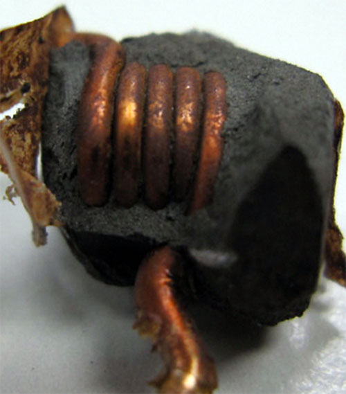

Candyman Ιανουάριος 20, 2010 Author #42 Ιανουάριος 20, 2010 Candyman η ένστασή μου είναι ότι το site δεν μπορεί να έχει φωτογραφίες από σκουριασμένες μητρικές. Μιλάμε για εταιρίες κολοσσούς με τις καλές και τις κακές στιγμές τους όχι για μπακάλικα.Βεβαίως και λάθη γίνονται. Δεν το αμφισβητεί κανείς αυτό.Από την άλλη πλευρά αν δεις άλλα μοντέλα της Asus στο site τα chokes έχουν το σωστό χρώμα.Εγώ έχω εξηγήσει γιατί θεωρώ πως η Αsus είναι υπέθυνη. Διότι με βάσει όλες τις ενδείξεις το ζήτημα ήταν και οφθαλμοφανές αλλά και η παραγωγή αυτών των Boards με τέτοια parts κράτησε πολύ καιρό για να είναι απλά σφάλμα. Άλλωστε οι εταιρίες ένα πράγμα κοιτάνε: το κέρδος. Και με βάση τα στοιχεία που έχω διαβάσει, την Asus την συμφέρει οικονομικά να μην αποσύρει τα Boards. Και για να καταλάβεις πως φαίνεται η απάτη και ότι η Asus το ήξερε, έριξε την τιμή στα συγκεκριμένα Boards σε μια προσπάθεια να τα ξεφορτωθεί. Και βασικά αν έλεγε ότι ξέρετε αυτή η παρτίδα έχει αυτό το πρόβλημα και γι'αυτό η τιμή είναι χαμηλή τότε δεν θα υπήρχε κάτι μεμπτό. Αλλά όταν το παίζει... 'κρυψίνους', ε τότε κάτι έχει να κρύψει, δεν νομίζεις; Οι πολλές συμπτώσεις στην σειρά.. παύουν να είναι συμπτώσεις από ένα σημείο και μετά. Right?
Candyman Ιανουάριος 20, 2010 Author #43 Ιανουάριος 20, 2010 O ..μαστορας.. της gigabyte δηλώνει : As the chokes corrode (δηλαδή τα iron chokes που δεν χρησιμοποιούνται σε high quality motherboards και όχι τα ferrite chokes**) , their ability to hold a charge reduces and they can eventually fail and cause damage to the CPU. ** αφού λέει παραπάνω ότι : "Another important benefit of ferrite is that it doesn't corrode like iron does" Συνεπώς αν εξωτερικά υπάρχει πρόβλημα, εσωτερικά δεν υπάρχει μιας και δεν σκουριάζουν. Ή μήπως δεν κατάλαβα καλά τι λέει ο ..μαστορας.. της GigaByte.Σωστά κατάλαβες αλλά σου διέφυγε κάτι. Το choke είναι φτιαγμένο από ένα υλικό ή απο iron ή από ferrite. Aπλά στην τελευταία παράγραφο αναφέρεται στα iron chokes και όχι στα ferrite chokes (αφού αυτά δεν σκουριάζουν). Άλλωστε έχουμε πει πως τα συγκεκριμένα chokes των Asus είναι κατασκευασμένα από iron powder.

Candyman Ιανουάριος 20, 2010 Author #45 Ιανουάριος 20, 2010 Δε θέλω να είμαι περιέργος, αλλά μέχρι κάποιος να μετρήσει τις ηλεκτρικές ιδιότητες των φερόμενων κακών chokes παραμένει περισσότερο FUD.Mα είναι γνωστό πως σε ένα choke σκουριασμένο αυξάνεται η αυτεπαγωγή του!Πλέον δεν θα φιλτράρει τα ΕΜΙ & RFI και το ρεύμα θα πηγαίνει στο MOSFET με τρελλά ripples. Ένα phase τροφοδοσίας αποτελείται από το πυκνωτή, το choke και το Mosfet (voltage regulator). Να ξαναπώ τι θα συμβεί όταν ένα choke υπολειτουργεί; Με απλά λόγια:1. To choke στέλνει unfiltered ρεύμα στο mosfet με αποτέλεσμα το φορτίο να μην είναι εντός προδιαγραφών που έχει σχεδιαστεί να δουλέψει το mosfet.2. To mosfet προσπαθεί να κάνει regulation στο φορτίο του ρεύματος με ισοστάθμιση (αυξάνοντας την συχνότητα του ρεύματος), αλλά με το choke να στέλνει ότι να'ναι δεν ισοσταθμίζεται ποτέ. 3. Το mosfet ζεσταίνεται υπερβολικά και αρχίζει να υπολειτουργεί κι αυτό, αλλά ταυτόχρονα η λειτουργία του ΔΕΝ διακόπτεται και συνεχίζει να στέλνει ρεύμα με επικίνδυνα spikes στην cpu.4. Κάποια τυχαία στιγμή, ειδικά αν το psu στο pc δεν διαθέτει και κανα τρομερό filtering στο ρεύμα που δίνει, το mosfet στέλνει πολύ παραπάνω ρεύμα -εστω και στιγμιαία- και η cpu καίγεται.Είναι λάθος η εντύπωση πως το choke απλά θα δώσει λιγότερο ρεύμα και επομένως η cpu δεν θα πάθει τίποτα.

AgentCain Ιανουάριος 20, 2010 #50 Ιανουάριος 20, 2010 Δεν είδα στο εσωτερικό του πυρήνα. Απλώς από την εικόνα κατάλαβα ότι ο πυρήνας είναι κυλινδρικής διατομής, μετά τυλίγεται γύρω του το συρμάτινο καλώδιο και στο τέλος μπαίνει κάποιου είδους κόλλα για να το ασφαλίσει (αυτο το γκριζωπό)Στο θέμα τώρα των ανοχών. Πολλές φορές έχω ακούσει το "Οι υπολογιστές δουλεύουν τυχαία" και δε το πίστευα μέχρι που άρχισα να ασχολούμαι σε ακαδημαϊκό επίπεδο. Η λειτουργία ενός ηλεκτρονικού συστήματος όποιο και αν είναι αυτό βασίζεται ελάχιστα σε τύπους και περισσότερο στην τύχη ή αλλιώς στην ανοχή. Η ανοχή βέβαια είναι ένας πολύ ελαστικός όρος. Για παράδειγμα ανοχή όπως ξέρουμε έχουν οι πυρήνες στη ταση τροφοδοσίας τους. Ανοχή υπάρχει και στις θερμοκρασίες κτλΟπότε αλλιώς θα αντιδράσει σε αύξηση πχ μιας αντίστασης ένα σύστημα που δουλεύει σε mA, αλλιώς ένα αλλο που δουλεύει σε μΑΑπό τη δική μου σκοπιά, και μπορείς ελεύθερα να την αμφισβητήσεις (none taken) αν οι διαβρώσεις αυτές παραμείνουν στην επιφάνεια (αυτό θα φανεί απο το διαλυμένο choke, αν είναι επιφανειακές θα φύγει μια φλουδα αλλιώς θα πέφτουν κομματια) τοτε οι ανοχές είναι ικανες να διατηρήσουν ασφαλές το συστημα. Το ίδιο δε θα υποστήριζα φυσικά αν η διάβρωση εμφανιζόταν πχ πάνω στον ίδιο τον πυρήνα της CPU καθώς εκεί τα συστήματα είναι πολύ πιο ευαίσθητα.Τέλος μερικές εξειδικευμένες πληροφορίες και κάποια βαθύτερη ανάλυση δε πιστεύω ότι πειράζει ώστε να ξεφεύγουμε σιγά σιγά από τη νοοτροπία "δεν είναι όπως στη φωτό άρα δε δουλεύει καλά" που έχει εμφανιστεί πολλάκις στο παρελθόν (βλ ωοειδείς ψήκτρες της 5750 σε 5770) και να μπαίνουμε στο νόημα της λειτουργίας των υπολογιστών. Άλλωστε όταν ξέρεις πως δουλεύει ένα εργαλείο από κάθε πλευρά, μπορείς να αυξήσεις τις επιδόσεις του. Αν τώρα κάποιος δεν ενδιαφέρεται, μπορεί πολύ απλά να προσπεράσει το ποστΤο γεγονός ότι η ASUS έδωσε στη κυκλοφορία τέτοιες μητρικές είναι κατακριτέο και πληγή στην αξιοπιστία της (αν φυσικά αποδειχτεί επίσημα ότι βλάπτεται η λειτουργία των μητρικών). Το θέμα είναι ότι αν αυτές οι μητρικές δόθηκαν σε κυκλοφορία σε σύντομο χρονικό διάστημα από την κατασκευή τους, ο τεχνικός έλεγχος δε θα μπορούσε να εντοπίσει τα κατασκευαστικά αυτά σφάλματα. Οπότε είναι πολύ πιθανόν τη μ@λ@κία να την έκανε ο κατασκευαστής των chokes
papatsonis Ιανουάριος 22, 2010 #51 Ιανουάριος 22, 2010 Mα είναι γνωστό πως σε ένα choke σκουριασμένο αυξάνεται η αυτεπαγωγή του!Πλέον δεν θα φιλτράρει τα ΕΜΙ & RFI και το ρεύμα θα πηγαίνει στο MOSFET με τρελλά ripples. μια διορθωση, o σκουριασμενος πυρήνας ΔΕΝ αυξάνει την αυτεπαγωγή του πηνίου, αλλα την ΜΕΙΩΝΕΙ. , αυτος εινια και ο σκοπος αλλωστε του πυρήνα, να αυξηθει η αυτεπαγωγή χωρις να μεγαλώσει σε μεγεθος το πηνίο, εφοσον ο -συγκεκριμενος- πυρηνας οπως λες ειναι απο σκονη σιδηρου (σιδηρομαγνητικο υλικο) , σταδιακα σκουριαζοντας μετατρεπεται σε παραμαγνητικο υλικο με μικροτερη μαγνητικη διαπερατοτητα ητοι => μειωνεται η αυτεπαγωγη του πηνιου. το αποτελεσμα ειναι το πηνιο σταδιακα να χανει την ιδιοτητα του σαν "current dumper" και να μη μπορει να φιλτραρει τα spikes που αναφερεις.
