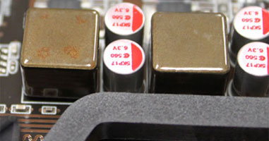

yog-sothoth Ιανουάριος 19, 2010 #22 Ιανουάριος 19, 2010 Καταρχήν CuO/CuO2 είναι copper oxide, είναι κράματα. Ο χαλκός διαβρώνεται ναι. ΔΕΝ αναπτύσεται σκουριά πάνω του με την έννοια του να φαίνεται οπτικά. Χημικός δεν είμαι αλλά δεν νομίζω ότι τα οξείδια του χαλκού θεωρούνται κράματα. candyman ξεκίνησες καλά το thread, ενημερώνοντας για τα προβλήματα συγκεκριμένων μοντέλων/παρτίδων της Asus αλλά κάπου μετά την έχασες την μπάλα. Και γιατί τόσο μίσος δηλαδή. Αυτοί που έχουν αυτά τα μοντέλα θα τους κάνει η Asus ένα RMA και τέλειωσε το ζήτημα, ή θα είναι η Asus η μόνη εταιρία που θα αναγκαστεί να κάνει RMA λόγω ελλατωμάτων. Όλες πάνω κάτω οι εταιρίες έχουνε άπειρα προβλήματα με τις μητρικές, πάντα κάτι δεν θα λειτουργεί σωστά.
Candyman Ιανουάριος 19, 2010 Author #23 Ιανουάριος 19, 2010 Χημικός δεν είμαι αλλά δεν νομίζω ότι τα οξείδια του χαλκού θεωρούνται κράματα. Έχεις δίκιο είναι χημικά μείγματα και όχι κράματα μετάλλου, λάθος δικό μου από βιασύνη. Όπως και να έχει άλλο πράγμα το Cu2O (οξείδιο του χαλκού) και άλλο πράγμα το Cu (χαλκός) candyman ξεκίνησες καλά το thread, ενημερώνοντας για τα προβλήματα συγκεκριμένων μοντέλων/παρτίδων της Asus αλλά κάπου μετά την έχασες την μπάλα. Και γιατί τόσο μίσος δηλαδή. Αυτοί που έχουν αυτά τα μοντέλα θα τους κάνει η Asus ένα RMA και τέλειωσε το ζήτημα, ή θα είναι η Asus η μόνη εταιρία που θα αναγκαστεί να κάνει RMA λόγω ελλατωμάτων. Όλες πάνω κάτω οι εταιρίες έχουνε άπειρα προβλήματα με τις μητρικές, πάντα κάτι δεν θα λειτουργεί σωστά. H asus δεν έχει σκοπό να κάνει κανένα RMA που θα συμβεί εκτός εγγύησης. Πιστεύεις ότι θα πας μια μητρική εντός εγγύησης αλλά με σκουριασμένα chokes π.χ. πίσω στο Πλαίσιο ή το Eshop (ενώ η μητρική δουλεύει ακόμα έτσι?) και θα σου το κάνουν RMA, ειδικά δε όταν δεν έχουν και τέτοια εντολή από την μαμά Asus; Επίσης επειδή ένα choke που υπολειτουργεί θέλει αρκετό καιρό για να "κλωτσήσει τον κουβά", είναι πάρα πολύ πιθανόν τα προβλήματα να αρχίσουν μετά από 2-3 χρόνια δηλαδή όταν το προϊόν θα είναι εκτός εγγύησης. Αν είχε σκοπό να καλύψει τους πελάτες της θα προχωρούσε σε ανάκληση των μητρικών επι τόπου, για ποιό λόγο να περιμένει να "σκάσουνε" πρώτα; Δεν το έκανε όμως και αντ'αυτού τηρεί σιωπή ιχθύος. Και εν τέλει το θέμα είναι σοβαρό γιατί δεν έχει να κάνει με το σχεδιασμό ή κάτι άλλο που έσφαλλε η Asus ή από κάποια ατυχία ή παράβλεψη. Μιλάμε για συγκεκριμένα και απαράδεκτα foul και έχει να κάνει με τους εξής δύο παράγοντες: 1. Κακιστη ποιότητα πρωτογενών υλικών, προφανώς διαλέξανε ότι πιο φτηνό υπήρχε. 2. Άθλιος ποιοτικός έλεγχος. Δεν επιτρέπεται να μην το έχει δει κανείς τόσο καιρό ή να μην έχει κάνει κάτι κάποιος για τόσο καιρό. Είναι επίσης ανεπίτρεπτο οι εν λόγω μητρικές να κοσμούν το επίσημο site της Asus. Αν εσύ ή ο οποιοσδήποτε άλλος εγκρίνει τέτοιες πρακτικές, είναι πλέον δικό του θέμα.

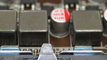

papatsonis Ιανουάριος 19, 2010 #31 Ιανουάριος 19, 2010 ενδιαφερον.. παντως απο τις φωτο δεν ειμαι σιγουρος αν ειναι οξειδωση του χαλκου, η οξειδια απο τον πυρηνα κολημενα στη μονωση του πηνιου, , γιατι αν ηταν οξειδωση στο χαλκο, φαινεται λες και εχει διαπερασει το μονωτικο βερνικι και η μητρικη δεν θα πρεπει να δουλευε καθολου , οχι να υπολειτουργει... μα ΚΑΘΟΛΟΥ, γιατι τοτε το πηνιο θα βραχυκυκλωνε και στο πρωτο φορτιο, μολις θα ζηταγε ρευμα η cpu , QQ ανεπαρκεια.., απο την αλλη αν ειναι απλως σκουρια απο τον πυρηνα το πολυ πολυ να αλλαζει λιγο η αυτεπαγωγη του πηνιου αλλα θα δουλευει η μητρικη σε νορμαλ καταστασεις.
Candyman Ιανουάριος 19, 2010 Author #32 Ιανουάριος 19, 2010 Ο χαλκός δεν οξειδώνεται κατά τέτοιο τρόπο όπως στις photos. Αυτό είναι το περίεργο. Δεν φαίνεται να είναι οξείδια κολλημένα γιατί ο χαλκός έχει φθαρεί στην επιφάνεια του (σε μερικές photos στο semiaccurate φαίνεται αυτό καθαρά) και δεν φαίνεται να είναι επικολλημένα κομμάτια αλλά αντιθέτως φαίνεται φθαρμένος προς τα "μέσα".Εντωμεταξύ η σκουριά δείχνει σαν να έχει πάει από έξω προς τα μέσα, κάτι που ενισχύει την άποψη μου πως το πρόβλημα ήταν στο coating. Μια δεύτερη περίπτωση είναι να είχε υγρασία το προστατευτικό βερνίκι που επιστρώνεται στο coil, με αποτέλεσμα με την αύξηση της θερμοκρασίας να βράσει, να απελευθερώθηκε υγρασία που κακώς είχε κατακρατηθεί και να έγινε η ζημιά.Αν όμως είχε γίνει έτσι θα έπρεπε να υπάρχει πολύ περισότερο σκουριά στο εσωτερικό. Όμως από την άλλη πλευρά οι "φουσκάλες" στην επιφάνεια του lacquer αν δεις στις photos δείχνουν μεγάλες πιθανώς θερμοκρασίες. Από την άλλη πλευρά καθώς το φαινόμενο δεν θα παραμένει στάσιμο, η απόδοση του choke σταδιακά θα πέφτει όλο και περισσότερο.Με την σκουριά αυξάνεται πάρα πολύ το inductance του choke και πλέον δεν θα δίνει καθόλου σωστά ρεύματα, και στο τέλος θα καταστρέψει το cpu και δεν υπάρχει αμφιβολία γι αυτό. Άλλωστε δεν το λέω μόνο εγώ αυτό.

Candyman Ιανουάριος 20, 2010 Author #34 Ιανουάριος 20, 2010 Έχει αποδείξει κάποιος ότι αυτή η κακοτεχνία μπορεί να βλάψει ή όχι τον επεξεργαστή; Γιατί πολύ απλά ο καθένας λέει το μακρύ του και το κοντό του χωρίς αποδείξεις...H απόδειξη είναι η επιστήμη των ηλεκτρονικών.Διάβασε το ακριβώς προηγούμενο post, τελευταία παράγραφο.Kι ένα σχόλιο από IT engineer της Gigabyte το οποίο ανέβηκε στο blog της εταιρίας και μετά αφαιρέθηκε καπάκι. Πάντως το είχα δει με τα μάτια μου. Τώρα έχει μείνει το link αλλά έχει αφαιρεθεί το κείμενο:I've seen a lot of talk on the interweb today about rusty chokes on some motherboards, and thought I'd weigh in with my 2 cents worth. First a quick description of what a choke does: the typical power phase on a motherboard consists of MOSFETs, a choke and a capacitor. The MOSFETs act as gates that open or shut to regulate the flow of electricity into the power phase. The choke acts as a battery of sorts that holds the charge while supplying electricity to the Capacitors. The Capacitors then regulate the amount of charge that the CPU (or other onboard component) gets. When the choke doesn't have enough charge left or it loses some of the charge due to EMI or other power loss, the MOSFETs have to open up and allow more electricity in. So basically good chokes hold a charge better than bad chokes, and therefore help reduce wasted electricity.Enter the ferrite core choke: ferrite is that gray material that many fridge magnets are made from. It is better at holding a charge than iron and therefore it is generally accepted that ferrite core chokes are used on high quality motherboards. Another important benefit of ferrite is that it doesn't corrode like iron does. Rust inside a PC is something that you'll mainly find in coastal areas and it can occur when PCs are turned off and condensation takes pace as the motherboard cools down. As the chokes corrode, their ability to hold a charge reduces and they can eventually fail and cause damage to the CPU.
TifoziF1 Ιανουάριος 20, 2010 #35 Ιανουάριος 20, 2010 Βλέπω ότι σε όλα τα παραπάνω boards (στο πρώτο post) η ASUS έχει χρησιμοποιήσει καφέ χρώμα για το PCB και καφέ χρώμα για τα chokes (ή μερικά από τα chokes) :http://www.asus.com/product.aspx?P_ID=UJShXz25r89XDhwm&templete=2http://www.asus.com/websites/Global/products/6zU8BbYgHOzUfmR6/SKydAZthMFIX6QS7_500.jpghttp://www.asus.com/product.aspx?P_ID=rI1oIAnQ8MGsw7n0http://www.asus.com/product.aspx?P_ID=ef0qgvMIwOUagAVl&templete=2http://www.asus.com/product.aspx?P_ID=yCI8UenairUZJWET&templete=2αυτό δηλαδή σημαίνει ότι ΟΛΑ είναι "σκουριασμένα" ?
Candyman Ιανουάριος 20, 2010 Author #36 Ιανουάριος 20, 2010 Βλέπω ότι σε όλα τα παραπάνω boards (στο πρώτο post) η ASUS έχει χρησιμοποιήσει καφέ χρώμα για το PCB και καφέ χρώμα για τα chokes (ή μερικά από τα chokes)αυτό δηλαδή σημαίνει ότι ΟΛΑ είναι "σκουριασμένα" ? Ρε παιδιά αναρωτιέμαι.... δεν διαβάζει κανείς ολόκληρο το thread; Ειδικά εσύ βρε tifozi από ότι θυμάμαι το παρακολουθείς από την αρχή. Για να σου απαντήσω, ΝΑΙ αυτό ακριβώς σημαίνει. Μάλιστα κοίταξα και σε review της μητρικής με το 785 και στο review sample ήταν όλα σκουριασμένα και ειδικά τα δύο τελευταία (προς την vga) είχαν αρκετά εμφανώς τα σημάδια πάνω τους. Εγώ προσωπικά θεωρώ ότι καθώς η Asus δεν έχει πάρει ακόμα επίσημη θέση γνωρίζοντας πως τα chokes μπορεί να τα παίξουν μετά από αρκετό καιρό, άρα δεν θα αναγκαστεί να καλύψει τόσα πολλά RMA's, ούτε θα σταματήσει να χρησιμοποιεί αυτά τα parts στα middle & low range μοντέλα της. Απο κει και πέρα ο καθένας αγοράζει ότι νομίζει. Για... δες κι εδώ αυτό το post (ρίξε μια ματιά προς το τέλος του).
TifoziF1 Ιανουάριος 20, 2010 #37 Ιανουάριος 20, 2010 Kι ένα σχόλιο από IT engineer της Gigabyte το οποίο ανέβηκε στο blog της εταιρίας και μετά αφαιρέθηκε καπάκι. Πάντως το είχα δει με τα μάτια μου. Τώρα έχει μείνει το link αλλά έχει αφαιρεθεί το κείμενο:Kι ένα σχόλιο από IT engineer της Gigabyte το οποίο ανέβηκε στο blog της εταιρίας και μετά αφαιρέθηκε καπάκι. Πάντως το είχα δει με τα μάτια μου. Τώρα έχει μείνει το link αλλά έχει αφαιρεθεί το κείμενο: I've seen a lot of talk on the interweb today about rusty chokes on some motherboards, and thought I'd weigh in with my 2 cents worth. First a quick description of what a choke does: the typical power phase on a motherboard consists of MOSFETs, a choke and a capacitor. The MOSFETs act as gates that open or shut to regulate the flow of electricity into the power phase. The choke acts as a battery of sorts that holds the charge while supplying electricity to the Capacitors. The Capacitors then regulate the amount of charge that the CPU (or other onboard component) gets. When the choke doesn't have enough charge left or it loses some of the charge due to EMI or other power loss, the MOSFETs have to open up and allow more electricity in. So basically good chokes hold a charge better than bad chokes, and therefore help reduce wasted electricity.Enter the ferrite core choke: ferrite is that gray material that many fridge magnets are made from. It is better at holding a charge than iron and therefore it is generally accepted that ferrite core chokes are used on high quality motherboards. Another important benefit of ferrite is that it doesn't corrode like iron does. Rust inside a PC is something that you'll mainly find in coastal areas and it can occur when PCs are turned off and condensation takes pace as the motherboard cools down. As the chokes corrode **, their ability to hold a charge reduces and they can eventually fail and cause damage to the CPU.** δηλαδή iron chokes που δεν χρησιμοποιούνται σε high quality motherboards και όχι ferrite chokes αφού όπως λέει : "Another important benefit of ferrite is that it doesn't corrode like iron does" ή κανω λάθος ?
Galioni Ιανουάριος 20, 2010 #38 Ιανουάριος 20, 2010 Χαίρομαι τον πολιτισμένο σας διάλογο μόνο μια παρατήρηση έχω να κάνω. Στην πρώτη φωτογραφία φαίνεται το χρώμα των choke και δεν είναι ούτε μαύρο ούτε ασημί. Η σκουριά αφήνει μαυρίλες πάνω στην επιφάνεια που θα φαινόντουσαν στην επίσημη φωτογραφία από το site. Κατά τ' άλλα έχουμε πέσει πάλι στη λούμπα από τα ειδικά στα γενικά (μου κάηκε η asus -> γτπ η asus κτλ)
Candyman Ιανουάριος 20, 2010 Author #39 Ιανουάριος 20, 2010 ** δηλαδή iron chokes που δεν χρησιμοποιούνται σε high quality motherboards και όχι ferrite chokes αφού όπως λέει : "Another important benefit of ferrite is that it doesn't corrode like iron does" ή κανω λάθος ? Αν το επαναδιατύπωνες ίσως να καταλάβαινα κι εγώ τι εννοείς... lol Θα προσπαθήσω να απαντήσω though... O φερίτης και το σίδερο μοιάζουν πολύ. Η διαφορά είναι πως ο φερίτης έχει στην δομή του μια κρυσταλική ένωση που δεν επιτρέπει την οξείδωση όπως το σίδερο, γι' αυτό και δεν σκουριάζει. Επί της ουσίας και ο φερίτης σίδερο είναι. @Galioni: τι εννοείς ακριβώς δεν σε κατάλαβα...; Αν κατάλαβα καλά εννοείς ότι τα καφέ chokes μπορεί να μην είναι rusted? Γιατί να σου πω κάτι σε αυτό... Στα 785 η σκουριά δεν ήταν τόσο έντονη ώστε να κάνει "σχήματα" πάνω, απλά το choke είχε πάρει όλη την απόχρωση. Μισό να δεις και photos. NORMAL CHOKES LIGHTLY RUSTED Πάντως εμένα δεν μου έχει καεί Asus, το πρόβλημα μου με την Αsus είναι ότι ειδικά τα τελευταία 5 χρόνια το quality control έχει πάει περίπατο. Γι' αυτό και έχει πολλά περισσότερα RMA σε σχέση και με το παρελθόν (ποσοσταία μιλάμε πάντα) αλλά και σε σχέση με τον ανταγωνισμό.
TifoziF1 Ιανουάριος 20, 2010 #40 Ιανουάριος 20, 2010 Αν το επαναδιατύπωνες ίσως να καταλάβαινα κι εγώ τι εννοείς... lol O ..μαστορας.. της gigabyte δηλώνει : As the chokes corrode (δηλαδή τα iron chokes που δεν χρησιμοποιούνται σε high quality motherboards και όχι τα ferrite chokes**) , their ability to hold a charge reduces and they can eventually fail and cause damage to the CPU. ** αφού λέει παραπάνω ότι : "Another important benefit of ferrite is that it doesn't corrode like iron does" Συνεπώς αν εξωτερικά υπάρχει πρόβλημα, εσωτερικά δεν υπάρχει μιας και δεν σκουριάζουν. Ή μήπως δεν κατάλαβα καλά τι λέει ο ..μαστορας.. της GigaByte.
