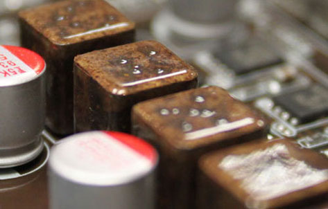

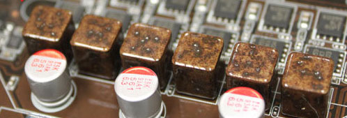

Όπως φαίνεται 10 χρόνια μετά την γνωστή "καταραμένη εποχή των πυκνωτών", φαίνεται πως έχουμε ένα παρόμοιο ζήτημα σήμερα.
Σύμφωνα με το semiaccurate, υπάρχουν παρτίδες από μητρικές Asus (συγκεκριμένα οι P5P43TD, P5P43TD Pro (Intel P43), P5G31D-M Pro (Intel G31), M4A785-M και η M4A785D-M Pro) με σκουριασμένα chokes.

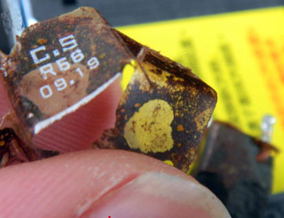

Σύμφωνα με το site αυτό προήλθε μάλλον από υγρασία που κατακρατήθηκε κατά το milling process του υλικού κατασκευής και το οποίο δεν είχε στεγνώσει καλά με συνέπεια η υγρασία να προσπαθεί να "δραπετεύσει", με αποτέλεσμα την ανάπτυξη σκουριάς κάτω από το προστατευτικίο βερνίκι, η οποία ξεκινάει να δημιουργείται κατά τον χρόνο αποθήκευσης αλλά και μετέπειτα κατά την λειτουργία.
Προβλέπεται βαρβάτο ζήτημα RMA για την Asus αν και το φαινόμενο δείχνει να επηρεάζει μόνο εκδόσεις μητρικών της Ταϊβανέζικης και Ασιατικής αγοράς.
Φαίνεται όμως ότι μάλλον δεν έχουμε δει την συνολική έκταση του προβλήματος.

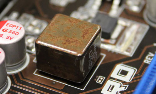

Σε συνέχεια του θέματος με την.... εξαιρετική ποιότητα κατασκευής και την προσεκτική επιλογή υλικών από την Asus, το semiaccurate δημοσίευσε follow-up της ιστορίας με νέες photos από ανοιγμένα chokes με πρόβλημα.
Το θέμα είναι σοβαρό και πιθανώς να επηρεάζει και άλλες μητρικές καθώς κανείς δεν γνωρίζει επακριβώς (ούτε καν η ίδια η Asus) πόσο καιρό τα προβληματικά chokes χρησιμοποιούνται, ούτε σε ποιές γραμμές παραγωγής έχουν μπει. Απλά προς το παρόν έχει σημειωθεί μόνο σε συγκεκριμένα μοντέλα. Πάντως φαίνεται πως επηρεάζει low και middle range μοντέλα και όχι τα high end καθώς αυτά διαθέτουν κάλυμα από φερίττη (iron compound) το οποίο δεν σκουριάζει.

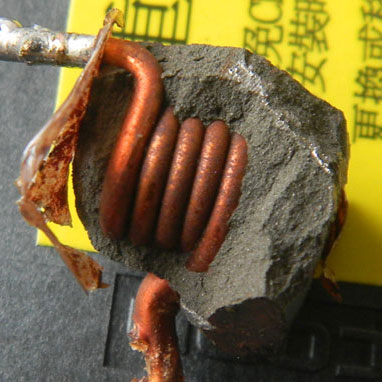

Ανοιγμένο choke από μητρική Asus. Όπως θα παρατηρήσετε η σκουριά δεν έχει επεκταθεί πάρα πολύ εσωτερικά σε σχέση με την εξωτερική επιφάνεια.
Η δική μου εκτίμηση είναι πως υπήρχε υγρασία στο ειδικό coating powder που χρησιμοποιείται στην εξωτερική πλευρά, πριν περαστεί το βερνίκι και όχι στο iron powder που έχει γίνει milling process για την κατασκευή του κυρίου σώματος του choke. Tο περίεργο είναι πως έχει σκουριάσει και ο χαλκός. Που είναι το περίεργο; Στο γεγονός ότι ο χαλκός κανονικά δεν σκουριάζει. Μπορεί να διαβρωθεί αλλά όχι να αναπτυχθεί σκουριά!
Κάτι άλλο που πρέπει να σημειωθεί, είναι πως ειδικά όσες μητρικές έχουν τα chokes κάτω από ψύκτρα, δεν μπορείτε να τα ελέγξετε με ευκολία οπτικά. Όμως καλό θα ήταν να κάνετε έναν κόπο να αφαιρέσετε την ψύκτρα και να ρίξετε μια ματιά απο κάτω, έστω και αν είναι "μανούρα".

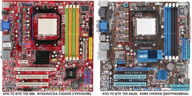

Κάνεις λάθος. Ακόμα και στο site της Asus οι εν λόγω μητρικές έχουν καφέ chokes αντί για ασημί, είναι προφανές πως ακόμα και στα μοντέλα που φωτογραφήθηκαν το πρόβλημα υπήρχε.
Και στο τέλος τέλος δεν είναι δυνατόν σε μητρική των 100 ευρώ π.χ. να μην βάζεις choke με φερρίτη και να βάζεις σιδερένιο! Ελεος με το corner cut της Asus.

Τι λες τότε; Εγώ σου λέω πως το πρόβλημα κάνει 'μπαμ' από μακρυά, ότι στις photos στο site της Asus φαίνεται κι εκεί το πρόβλημα. Τι εννοείς τότε;
