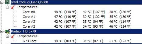

overvolt Φεβρουάριος 18, 2011 #18 Φεβρουάριος 18, 2011 Πήρα μια μέτρηση με θερμοκρασία περιβάλλοντος 17C , και κάμποσες ώρες πυροβολώντας. Στην εικόνα είναι το average - min - max . Το παραθέτω ως στατιστικά , για να αξιολογήσετε την δικιά σας ψύξη. Η 5770 OC είναι ξαδέλφη της 5750 ..
