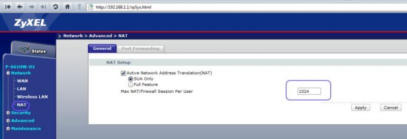

kallileo Ιανουάριος 13, 2010 #2 Κοινοποίηση Ιανουάριος 13, 2010 Δεν νομίζω να φταίει το router. Έχω το ZyXEL 661ΗW εδώ και πολύ καιρό και αντέχει μια χαρά τα connections με μTorrent και Emule ανοιχτό. Έχω καμιά 400 connections στο ένα και 200 στο αλλά και ταυτόχρονα σερφάρω άνετα. Τα προβλήματα προκύπτουν κυρίως από την Forthnet πιστεύω....στην δική μου περίπτωση.Χτές ένας φίλος κατέβαζε κάποια διανομή Linux με mTorrent και έχει βάλει limit 2ΜΒ/s. Έπιανε αμέσως το όριο αλλά κάθε 5 λεπτά του έκανε reset η Forthnet. Τελικά κατέβασε 8GB μέσα σε 2 ώρες αλλά με καμιά 15αρια reset. Όλα αυτά με 660HW.Τα Zyxel τα θεωρώ από τα καλύτερα router. Δοκίμασε να ανεβάσεις το αριθμό των connections μέσα από το web interface του router. Link to comment Share on other sites More sharing options...

kallileo Ιανουάριος 13, 2010 #8 Κοινοποίηση Ιανουάριος 13, 2010 Έχω το 661 και απο default είχε 512. Το άλλαξα σε 1024. Ένας φίλος το που έχει το 660 το άλλαξε σε 2048 μία τιμή που σε μένα δεν μπαίνει. Σου επαναλαμβάνω ότι για τα reset φταίει κατά 99% πάροχος/γραμμή. Το router ήταν βράχος όταν μπήκε η 24αρα στην περιοχή μου και κλείδωνε στα 22.5Mbits. Τώρα μετά 2 χρόνια κλειδώνει στα 17 με το ζόρι και η γραμμή είναι πολύ ασταθής. Σήμερα είχα μόνο ένα reset...:jump1: Ποιός είναι ο πάροχος σου? Link to comment Share on other sites More sharing options...
