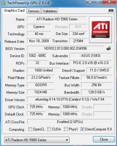

csaris Ιανουάριος 12, 2010 #2 Ιανουάριος 12, 2010 Ετσι ξαφνικα στο επαθε? Στο gpuz σου λεει crossfire enabled? Επισης κοιτα αν το pcie παιζει σε χ16.

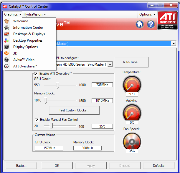

deNordic Ιανουάριος 12, 2010 Author #4 Ιανουάριος 12, 2010 Όχι δεν μου ανοίγει το εικονίδιο αυτό... μάλλον αυτό πρέπει να φταίει. Πάντως στο CCC options δεν μου βγάζει το Crossfire μενου όπως βγαίνει όταν έχεις δύο κάρτες πάνω. Για να το ενεργοποιήσω σε αυτή την περίπτωση τι κάνω; Από GPU-Z κάπως; Οι drivers που έχω βάλει είναι οι 9.12 hotfix, το cd της ΑSUS EAH5970 δεν το έχω βάλει..
KostasNK Ιανουάριος 12, 2010 #5 Ιανουάριος 12, 2010 Τι εννοείς δεν ανοίγει κανονικά όπως με 2 κάρτες; Δεν έχει tickαρισμένο το Enable CrossfireX;Στείλε έναν screenshot αν μπορείς... Ούτε και εγώ έβαλα το cd κατεύθείαν 9.12 hotfix kai ΑΤΙ Stream 2.0!

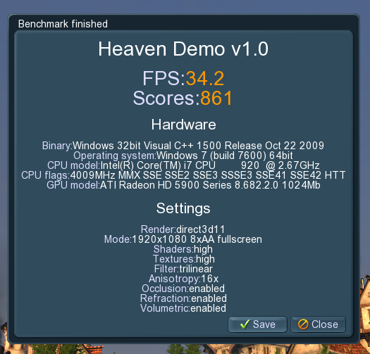

deNordic Ιανουάριος 13, 2010 Author #6 Ιανουάριος 13, 2010 Λοιπόν εχουμε και λεμε... Στο Unigine πάει καλά, με default ρολογια , στα 34,8 και άλλα δύο πιο πριν στα 35,1 Πρεπει να εχω το D3Doverrider για να κανει το force Vsync ON γιατι αλλιως εχω screen tearing Στο GPU-Z λέει οτι ειναι ενεργοποιημενες και οι 2 GPUs, αλλα μάλλον δεν ειναι... τωρα κατι διαβασα στο guru3d οτι παιζει κατι με τον Catalyst AI, (πρεπει να το ενεργοποιησεις και να το απενεργποιησεις και 2 reboot κτλπ κτλπ - και οτι μπορει να δειχνει οτι ειναι ενεργοποιημενες οι 2 GPUs αλλα στην ουσια δεν ειναι) Το crysis warhead benchmark δεν μπορεσα να το τρεξω γιατι απλα σερνεται... Το farcry2 τρεχει νερο ολα φουλ (80-100+ fps) με Vsync off, αλλα εχω screen tearing. Με Vsync ON πεφτει στα 60 κολλημενα αλλα χωρις screen tearing. Αυτό που ειπες για το εικονιδιο CrossfireX δεν το εχω δει.. οποτε κατι παει στραβα.. Στους catalyst δεν μου βγαζει επιλογη για CF . Πως γινεται να λεει οτι η 5970 εχει 2048 μνημη , και στο GPU-Z και στα αλλα να λεει 1024 σε καθε πυρηνα;
alexkhr Ιανουάριος 13, 2010 #7 Ιανουάριος 13, 2010 Η 5970 είναι δύο 5870 με χαμηλότερα ρολόγια, Ο κάθε πυρήνας έχει 1GB και η κάρτα σύνολικα 2. Σωστά στο δείχνει.Δοκίμασε να υπερχρονισεις τον επεξεργαστη κοντά στα 4Ghz. Μπορεί να σε κρατάει λίγο πίσω η CPU.

csaris Ιανουάριος 13, 2010 #10 Ιανουάριος 13, 2010 Στο CCC πρεπει οπωσδηποτε να σου βγαζει επιλογη ΑΤΙ crossfire. Eiναι χαμηλα το unigine παντως.Καθαρισε τους drivers και ξαναπερνα τους.Πηγαινε μια στο ccc\information center\graphics hardware και δες αν σου εμφανιζει δυο καρτες.
deNordic Ιανουάριος 13, 2010 Author #11 Ιανουάριος 13, 2010 Έβαλα τους CCC 9.12 hotfix, τους εβγαλα χρησιμοποιησα και driver sweeper και έβαλα απο το cd. Ξανά το ίδιο και ειμαι πάλι με 9.12 hotfix. Το CF σαν επιλογή στους CCC δεν υπαρχει... Στο Unigine οταν αλλαζει stages, έχει ενα στιγμαιο κολλημα και τα fps πεφτουν κατακορυφα κατω απο τα 10, για 1-2 seconds, μετα επανερχονται. Ειναι δυνατον να υπαρχει τοσο μεγαλο προβλημα με τους drivers;
takis-pa Ιανουάριος 13, 2010 #12 Ιανουάριος 13, 2010 Αν εχεις μια 5970 δεν θα δεις crossfire στο CCC.
deNordic Ιανουάριος 13, 2010 Author #13 Ιανουάριος 13, 2010 Αν εχεις μια 5970 δεν θα δεις crossfire στο CCC.Τελικά πρέπει η δεν πρέπει;Αν μπορείς, βάλε ενα Unigine DX11 1920χ1080, να δουμε πόσα fps θα σου βγαλει με το cpu σου!
takis-pa Ιανουάριος 13, 2010 #14 Ιανουάριος 13, 2010 Για δες.Εγω πιστευω οτι ο επεξεργαστης δεν σε κοβει.Εχουμε μια απο τα ιδια.
