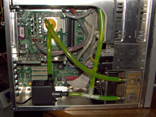

apocalypse Δεκέμβριος 31, 2003 Author #11 Δεκέμβριος 31, 2003 2-3 μέρες ? F*ck...... και μου τα'λεγε ο eleven...... Από την άλλη η 1250 είναι τόσο ογκώδης που για να μπει tank θα πρέπει να γίνει κάποιο θαύμα. Το ψυγείο (και όχι μόνο) έφαγαν πολύ ταρακούνημα όσο ήταν έξω από το κουτί (στο leak test). Θα περιμένω...... Δεν μου βρίσκεται τίποτα σχετικό με φωτογραφική αλλά βρήκα μια φωτό που δείχνει ένα παρόμοιο setup. Και στο δικό μου το ψυγείο είναι στο πλάι αλλά υπάρχει και δεύτερο μπλοκ ενώ το Τ είναι στην άλλη πλευρά του ψυγείου (μεταξύ NB block και ψυγείου). Μοιάζει σωστό ή τζάμπα θα περιμένω 2 μέρες; Αυτή την στιγμή το σύστημα έχει συνολικά 5 ανεμιστήρες : 2x120 στο ψυγειο@7V , 1x120 στο πίσω μέρος του κουτιού@5V και τους 2 του τροφοδοτικού. ’ρα πολύ μικρή ροή αέρα. Βάζοντας έναν ανεμιστήρα να φυσάει το block έπεσε η θερμοκρασία του επεξεργαστη κατά 3 βαθμούς. Πέρα από το τι λέει αυτό για την αξιοπιστία της Abit , έχει παρατηρήσει κανείς άλλος κάτι τέτοιο;

tyfeonas Ιανουάριος 1, 2004 #17 Ιανουάριος 1, 2004 εγω θα σου δειξω ενα λαθος που εχει η φωτογραφια που εχεις ποσταρει μηπως και εχεις κανει το ιδιο.οπως βλεπεις η αντλια τραβαει απο την κατω εξοδο του ψυγειου.ειναι πολυ δυσκολο να κατεβει ο αερας απο την πανω μερια του ψυγειου που εχει την εισοδο του νερου και να βγει απο την κατω που εχει την εξοδο ωστε να παει στην αντλια και στο σωληνακι Τ της εξαερωσης . αν το εχεις την διαταξη στους σωληνες ακριβως οπως στην φωτο που ποσταρες θα πρεπει μαλλον να τους αλλαξεις.
ΓιαγκΤ Ιανουάριος 1, 2004 #18 Ιανουάριος 1, 2004 Με αυτού του είδους την διάταξη εξαγωγών στο ψυγείο, λειτουργεί σαν δεξαμενή. Δεν βγαίνει ο αέρας από το ψυγείο, αλλά δεν μπαίνει και στο κύκλωμα. Αν ψάχνουμε για λαθάκι: το Τ θα λειτουργούσε καλύτερα στην πάνω σωλήνα.
