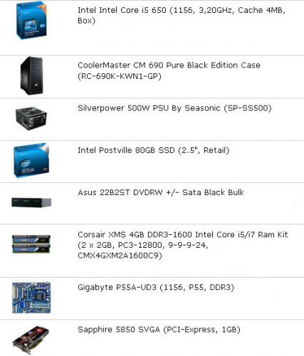

tassoss Δημοσιεύτηκε Ιανουάριος 8, 2010 #1 Δημοσιεύτηκε Ιανουάριος 8, 2010 θα ήθελα την βοήθεια σας για τη παρακάτω σύνθεση όσο αφορά πιθανές ασυμβατότητες με μνήμες, PSU, μήκος κάρτας γραφικών με κουτί και οτιδήποτε περίεργο. Επίσης σε ένα σύστημα (κατεβαστήρι) με G31 & Celeron E3200 το μόνο τροφοδοτικό που υπήρχε διαθέσιμο ήταν ένα παλιό enermax 525W. Με την κατανάλωση του συστήματος να είναι κάτω απο το 20% της ονομαστικής του PSU, μια αλλαγή σε μικρότερο θα είχε και σημαντική μείωση κατανάλωσης ρεύματος στη πρίζα?
adpanos Ιανουάριος 8, 2010 #2 Ιανουάριος 8, 2010 Μα αφθαλμοφανέστατα περίεργο είναι που διάλεξες αυτό τον επεξεργαστή ....... και γενικά αυτή την πλατφόρμα!
unstoppable Ιανουάριος 8, 2010 #3 Ιανουάριος 8, 2010 Περιεργο που καποιος παει σε s1156??....Μια χαρα μου φαινετε το συστηματακι απο την στιγμη που εχεις αποφασισει οτι δεν θες quad core. Μονο για το τροφοδοτικο δεν εχω αποψη κατα ποσο ειναι καλο.Οσο για την ερωτηση για το κατεβαστηρι σου, ψαξε να βρεις review για το συγκεκριμενο enermax και κοιτα το efficiency του στο 20% και συγκρινε το με ενα πιο συγχρονο, αν και δεν θα δεις ιδιαιτερη διαφορα τελικα, εκτος αν πας σε καποιο πολυ συγχρονο τροφοδοτικο με 90% efficiency, αλλα εκει βγαινουν σε πολλα watt και υψηλη τιμη για την δουλεια που το θες..
tassoss Ιανουάριος 8, 2010 Author #4 Ιανουάριος 8, 2010 @adpanos: power consumption@unsto: για το τροφοδοτικό έχω ψάξει αλλά όλοι αναφέρονται σε load απο 20% έως 80% γι'αυτό και η ερώτηση
unstoppable Ιανουάριος 8, 2010 #5 Ιανουάριος 8, 2010 Στο silentpcreview κανουν μετρησεις και για πολυ χαμηλα loads, ριξε μια ματια αν θες για να δεις εστω και διαφορες απο τροφοδοτικο σε τροφοδοτικοhttp://www.silentpcreview.com/section10.html
goku_dbz Ιανουάριος 8, 2010 #6 Ιανουάριος 8, 2010 μια χαρα το συστηματακι...μονη μου ενσταση ο επεξεργαστης!γιατι δεν βαζεις τον i5 -750?? θα σου βγει 10Ε παραπανω, θα χεις 4 πυρηνες και με ελαφρυ o/c τον περνεις στα 3,2 του i5 650!!!
adpanos Ιανουάριος 9, 2010 #7 Ιανουάριος 9, 2010 Περιεργο που καποιος παει σε s1156??....Φυσικά και περίεργο! Οταν βρίσκεις ΤΕΤΡΑΠΥΡΗΝΟ με 85€ σε αναβαθμίσιμο SOCKET με κόστος αξιόπιστης μητρικής 50€ , ΔΕΝ επενδύεις στο ΜΗ αναβαθμίσιμο και πολύ πιο ακριβό SOCKET 1156 και σε πανάκριβο διπύρηνο επεξεργαστή ..........Από εκεί και πέρα, ακόμα και η μητρική για ένα τέτοιο επεξεργαστή είναι λάθος! Οι μητρικές με P55 CHIP δεν υποστηρίζουν το GPU κομμάτι του επεξεργαστή που διάλεξε ο φίλος!--------------------------------------------------------------------------------------------------------Ολα τα παρακάπω συνθέστουν την ΧΕΙΡΟΤΕΡΗ ΑΓΟΡΑ που μπορεί να κάνει και με υψηλό κόστος ....
