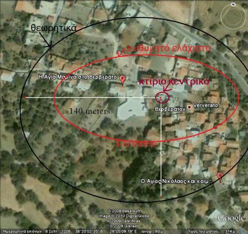

trendy Ιανουάριος 12, 2010 #15 Ιανουάριος 12, 2010 Οι κόμβοι που θα συνδέσεις είναι οι F και G; Είναι αρκετά μικρή απόσταση χωρίς πολλά εμπόδια, οπότε εκ πρώτης άποψης θα έλεγα http://www.aerial.net/shop/product_info.php?cPath=35_38&products_id=828 ή καλύτερη http://linkshop.gr/shop/index.php?target=products&product_id=35 για omni κεραία στο κέντρο και για access point http://linkshop.gr/shop/index.php?target=products&product_id=219 που το έχω δοκιμάσει και είναι value for money.Θα χρειαστείς και ένα ηλεκτρολογικό κουτί για να προστατεύσεις το access point από τη βροχή και pigtails για να συνδέσεις την κεραία με το access point.
gaig Ιανουάριος 13, 2010 #16 Ιανουάριος 13, 2010 trendy έγραψε: Οι κόμβοι που θα συνδέσεις είναι οι F και G; Είναι αρκετά μικρή απόσταση χωρίς πολλά εμπόδια, οπότε εκ πρώτης άποψης θα έλεγα http://www.aerial.net/shop/product_info.php?cPath=35_38&products_id=828 ή καλύτερη http://linkshop.gr/shop/index.php?target=products&product_id=35 για omni κεραία στο κέντρο και για access point http://linkshop.gr/shop/index.php?target=products&product_id=219 που το έχω δοκιμάσει και είναι value for money.Θα χρειαστείς και ένα ηλεκτρολογικό κουτί για να προστατεύσεις το access point από τη βροχή και pigtails για να συνδέσεις την κεραία με το access point. ωχχ! που πηγαν οι pacific??! αμα ειναι να διαλεγουμε πλεον αναμεσα σε ezy και interline.. επι του θεματος.. Αν η περιοχη που θελεις να καλυψεις ειναι σχετικα επιπεδη και το σημειο που θα βαλεις την "κεντρικη" μπορει να ειναι καπως υπερυψωμενο (ας πουμε πανω σε μια σωληνα) τοτε με μια ομνι 7-9dbi θα εχεις εξαιρετικα αποτελεσματα. Το θεμα δεν ειναι να εχει "τρομερο" εξοπλισμο το κεντρικο σου σημειο, αλλα να ειναι σωστα σεταρισμενοι αυτοι που συνδεονται σε αυτο (πχ με outdoor clients, καλες κεραιες, καλη οπτικη επαφη) Μια ψηφος και απο μενα για την επιλογη routerboard για ασυρματο router.. Μιας και δεν εχεις εκτεταμενες γνωσεις (οπως υποθετω) θα σε βοηθησει το γραφικο περιβαλλον του λειτουργικου τους.
