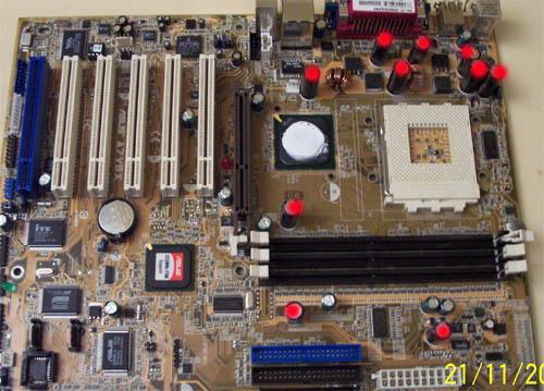

Vagouridis Δημοσιεύτηκε Νοέμβριος 22, 2003 #1 Δημοσιεύτηκε Νοέμβριος 22, 2003 Εχoντας μια καλη ASUS Π4Π800 εναν καλο επεξργαστη ( χιχιιχ) μνημες BH5 ( δηστυχως οχι δικες μου....) αλλα και μια καμμενη Α7V8X ( ενα μεγαλο ευχαριστω στον Endu που μου την εδωσε να την κανιβαλισω....) πιστευω οτι μπορεις να κανεις πολλα....Για αρχη κανεις τα κλασσικα mod vmem & stable vcore aka Soki...Επομενο σταδιο περνεις τα πυκνωτακια απο την A7v και τα χωνεις παραλληλα με αυτα της P4P800 ( οποτε και σταθεροποιεις και αλλο το ρευμα....)aka Hipro Το θυμα ( Γιαννικο μην ανυσηχεις της συμπεριφερθηκα με καλοσυνη στοργη και λαγνια....)

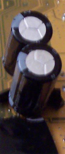

Vagouridis Νοέμβριος 22, 2003 Author #2 Νοέμβριος 22, 2003 Μια φαση απο το project με την κολληση των διπλων πυκνωτων στο πισω μερος της μητρικης...

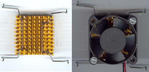

vgiozo Νοέμβριος 22, 2003 #6 Νοέμβριος 22, 2003 Πολύ καλή δουλειά, δεν είχα ακούσει ποτέ ότι είναι δυνατόν να προσθέσεις πυκνωτές σε μητρική... Μου έδωσες και τη λύση για την ψύξη των mosfet. Σκεφτόμουν να κάνω το ίδιο, είχα αγοράσει και ένα ανεμιστηράκι globalwin και έψαχνα τρόπο να το στερεώσω πάνω τους πυκνωτές...

soki Νοέμβριος 23, 2003 #12 Νοέμβριος 23, 2003 Καλη τυχη Vag!!! Το bios chip που ειναι στην πρωτη φοτο βρε αθεοφοβε? Τα επιπλον πυκνωτακια πισω απο την μητρικη οταν τα βαλεις, μετα στερεωνετε η μητρικη στο κουτι ή βρισκει? Τα εχεις βαλει πλαγιαστα? Το Vcore για να μην παιζει καθολου, πρεπει να πεσεις γυρω στα 40 Kohm.
soki Νοέμβριος 23, 2003 #13 Νοέμβριος 23, 2003 Τελος για καλυτερη ψυξη στο Northbridge, μπορεις να βαλεις ενα zalman με το συστημα στηριξης της Asus, μπαινει τελεια. Μετα βαζεις και το ανεμιστηρακι.
JiMk Νοέμβριος 23, 2003 #14 Νοέμβριος 23, 2003 Αρχική απάντηση από soki [23-11-2003 και 10:03] Καλη τυχη Vag!!! Το bios chip που ειναι στην πρωτη φοτο βρε αθεοφοβε? . ΤΡΕΛΟΣ ΕΙΣΑΙ ???? του enduracell είπαμε είναι η μητρική !

Paxx Νοέμβριος 23, 2003 #16 Νοέμβριος 23, 2003 Μπραβο ρε Βάγκουρα, χαρά στο κουράγιο σου!Πήρες παραπάνω fsb ?
Vagouridis Νοέμβριος 23, 2003 Author #17 Νοέμβριος 23, 2003 Αρχική απάντηση από soki Καλη τυχη Vag!!! Το bios chip που ειναι στην πρωτη φοτο βρε αθεοφοβε? Τα επιπλον πυκνωτακια πισω απο την μητρικη οταν τα βαλεις, μετα στερεωνετε η μητρικη στο κουτι ή βρισκει? Τα εχεις βαλει πλαγιαστα? Το Vcore για να μην παιζει καθολου, πρεπει να πεσεις γυρω στα 40 Kohm. Ναι πλαγιαστα τα εβαλα και μαλιστα καποια ειναι και με προεκταση με καλωδιο δεν κοιταω τα οημ ποια το πολυμετρο εβλεπα και γυρνουσα την αντισταση ,καλη ιδεα αυτο με το ζαλμανανκι... Endu σου εβγαλα τελειως το σπασμενο σοκετ απο το BIOS ,αμα δεν την περασω εγγυηση .. Paxx πηρα φσβ..
