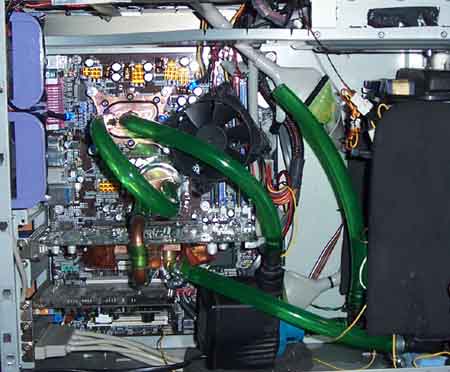

eleven Δεκέμβριος 1, 2003 #147 Δεκέμβριος 1, 2003 Αρχική απάντηση από JiMk [01-12-2003 και 15:11] Έχει κανεις καμια φωτογραφία για το πως τσακίζουν? δηλαδή κάνουν για cpu-chipset-vga? Κανουν μια χαρα την δουλεία τους Εδω με 3 μπλόκ στο σύστημα μου

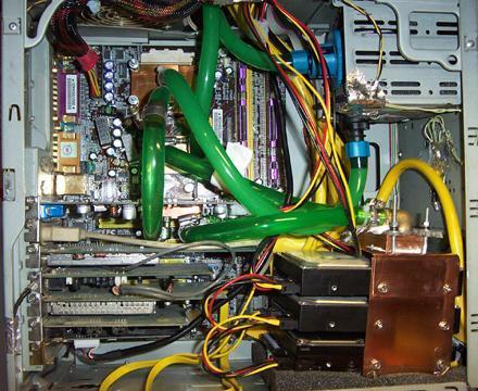

eleven Δεκέμβριος 1, 2003 #148 Δεκέμβριος 1, 2003 και εδω με 4 μπλόκ ειναι το πρώτο μπλόκ που βάλαμε σε σκληρούς δίσκους στο μηχάνημα του Hatzi_A
