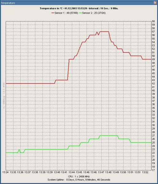

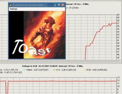

JiMk Δεκέμβριος 1, 2003 Author #123 Δεκέμβριος 1, 2003 Αρχική απάντηση από .38-.45 [01-12-2003 και 13:46] τι εννοεις; ειναι κλειστοι οι ανεμιστηρες; Κλειστά fans είναι εδώ... http://www.thelab.gr/attachment.php?s=&postid=8258 Επίσης πάρτε ένα "extreme" 12volt oi fans..... 1.75volt:eek:

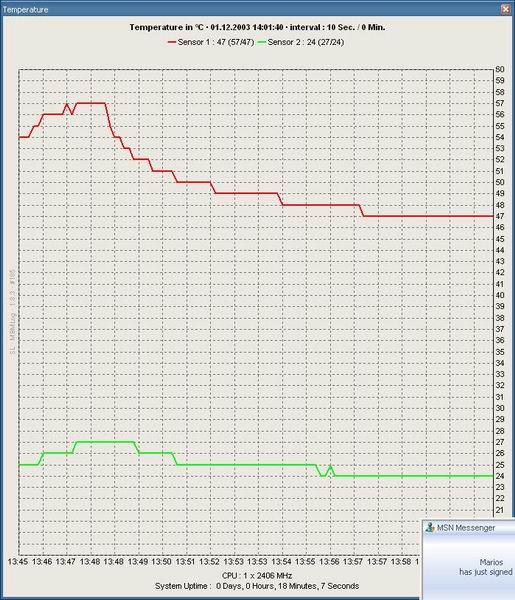

JiMk Δεκέμβριος 1, 2003 Author #124 Δεκέμβριος 1, 2003 Και αυτό πως έπεσε η θερμοκρασία... Να υπενθυμίσω ότι πάμε -5c
JiMk Δεκέμβριος 1, 2003 Author #125 Δεκέμβριος 1, 2003 Επεσε λίγο ακόμα, να υπενθυμίσω ότι εί ναι στα 12 βολτ και σερφάρω μόνο στο ΝΕΤ...

JiMk Δεκέμβριος 1, 2003 Author #129 Δεκέμβριος 1, 2003 Επίσης σε αυτά τα settings...(βλέπε 2400mhz) το block είναι χλιαρό.... , και το ψυγείο... όλο το σύστημα γενικά. Αυτό που μου κάνει εντύπωση είναι, ότι το νερό που μπαίνει στο ψυγείο, όταν βγαίνει δεν είναι κρύο, σίγουρα με το χέρι έχει κάποια διαφορα. Είναι αξιόπιστο να κολίσω τον έναν αισθητήρα του hardcano στο σωλήνα εισόδο, και τον άλλον στον σωλήνα εξόδου? πρέπει απαραίτητα να το βάλω στο νερό?
