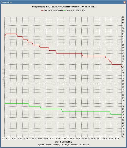

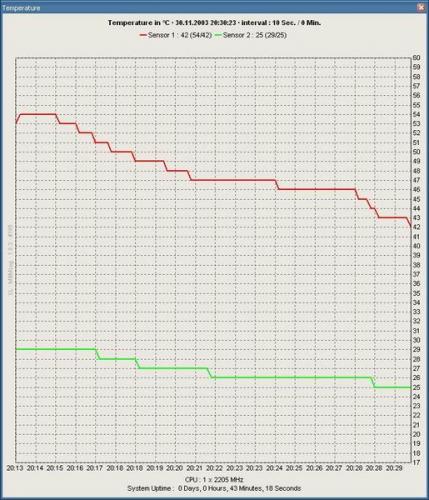

JiMk Νοέμβριος 30, 2003 Author #113 Νοέμβριος 30, 2003 Στις 20:15 άνοιξα τους ανεμιστήρες, και κατέβασα το φορτίο.
