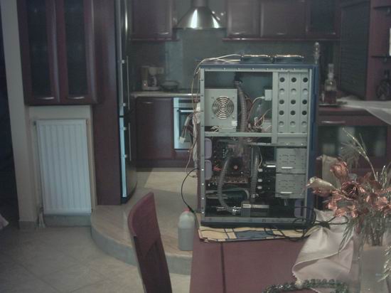

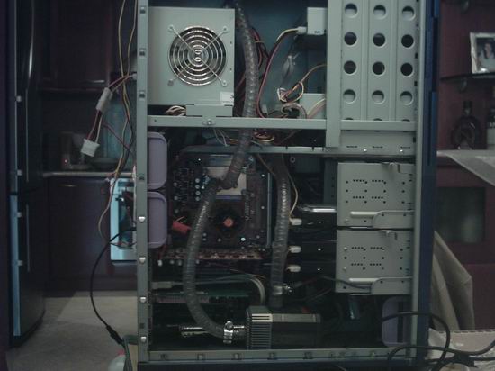

JiMk Νοέμβριος 29, 2003 Author #79 Νοέμβριος 29, 2003 Πρωτού με σκοτώσει η μάνα μου, πρόλαβα και έβγαλα φωτογραφίες.
