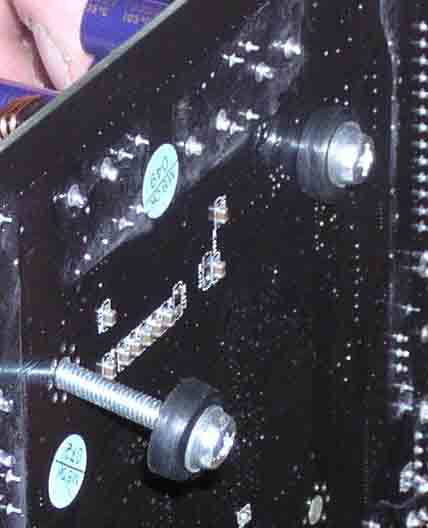

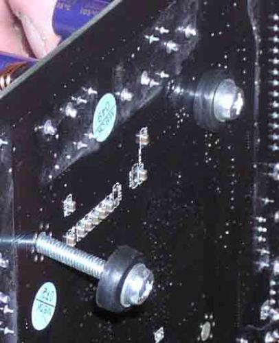

Τελικά μπορεί να στερεωθεί σωστά το block στην NF7-S;
Για να στερεωθεί η SLK , στην πάνω πλευρά του motherboard μπαίνουν κάτι πολύ λεπτές πλαστικές ροδέλες που ταιριάζουν γάντι ανάμεσα στα smd.
Δεν θα μπορούσε να γίνει κάπως έτσι;
Αν ΔΕΝ πρεπει να μπαινουν παξιμαδια τοτε πως μενουν σταθερες οι βιδες??????
τα παξιμάδια χρειάζονται για να μην απαιτείται βγάλσιμο της μητρικής για βίδωμα του μπλοκ... μόλια μπουν και οι 4 στο μπλοκ, σταθεροποιούνται μια χαρά...
Ναι κωστα αλλα ειδες τι εγραψε ο μιχαλης?Οτι στην ΑΒΙΤ δεν μπαινουν τα παξιμαδακια!
άρα υπάρχουν 2 λύσεις... βγάζεις κάθε φορά τη μητρική για να το βιδώσεις από πίσω με κατσαβίδι κρατόντας με το χέρι σταθερά τα παξιμάδια, ή κόβεις την πλάτητης λαμαρίνας πίσω από το cpu οπότε έχεις πρόσβαση στις βίδες.
εγώ τα παξιμάδια αυτά ποτέ δεν τα σφίγκω. τα βάζω ως κάτω για να μη φεύγουν οι βίδες αν σηκώσω τη μόμπο, αλλά δεν τα σφίγκω. και το μπλοκ το σφίηκω με κατσαβίδι από πίσω...
WTF τι εννοεις κοβεις την πλατη της λαμαρινας πισω απο τον επεξεργαστη???????
Αν βάλεις δυο παξιμάδια σφιγμένα μεταξύ τους στο πάνω μέρος της βίδας μπορείς να κρατήσεις κόντρα , και να σφίξης από την μια μεριά.
σιγά ρε παιδιά μη πνιγούμε και σε μια κουταλιά νερό. Πιάνεις την βίδα από την πάνω μεριά, αφού βάλεις το πάνω παξιμάδι με το ελατήριο και αρχίζεις να σφίγγεις...
Σε εμένα οι βίδες απο πίσω ακουμπάνε στο κουτί, και λόγω ότι μπαίνουν λάστιχα η βίδα σταθεροποιήται... και την κάνεις ότι θέλεις.

τι εννοεις ακουμπανε στο κουτι?
Τελικα το βρηκαμε το προβλημα του Τζιμακου. Δεν σφιγγει αρκετα τις βιδες που κρατανε το block. Με αποτελεσμα να μην παταει ουτε το block. Δεν πειραζει. Παρε prometeia. Εκεινο ειναι πιο ευκολο να το στησεις.
Αρχική απάντηση από shidokanjohn [12-12-2003 και 14:53]
Η πίσω μερία της Βίδας...
