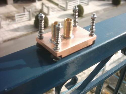

Vagouridis Δεκέμβριος 10, 2003 #289 Δεκέμβριος 10, 2003 Να διακαψω λιγο την επικοδομητικη συζητηση σας και να σου πω ρε τζιμακο για τα παξιμαδια.....Πρωτου τον shido αυτο το λινκ http://www.thelab.gr/showthread.php?s=&threadid=887&highlight=ASUS+p4p800δεν το ειχες δει που φαινεται καθαρα οτι εχει και παξιμαδια στο σοψκετ.Οταν σε ρωτουσα εαν ειναι στο κεντρο εσυ...:whistling .Και απο την στιγμη που δεν ηταν σταθεροποιημενες οι βιδες πως σκατα το εσφιγγες το μπλοκ αναθεμα και εαν ξερω....the power of idiot.....

JiMk Δεκέμβριος 10, 2003 Author #294 Δεκέμβριος 10, 2003 Παράθεση Αρχική απάντηση από Vagouridis [10-12-2003 και 14:50] Και το συμπερασμα για το WC του τζιμακου , με ολες τις παγκοσμιες πρωτιες 1)Το πρωτο WC σε κλειστο κυκλωμα με μεταβλητη ροη...v-flow 2)To πρωτο WC που κινειται με αερα μεσα και οχι νερο F-air 3)To πρωτο WC που δεν θελει αερα το ψυγειο και τοποθετηση του πανω απο cdrom Ν-air-N-duct 4)To πρωτο WC με εκκρεμες μπλοκ...Fouko aftereffect mplok... >>>>F-A-mplok To ζηλευω αυτο το παιδι...:flower: :flower: :flower: :flower: ΧΑΧΑ.... είμαι κορυφαίος... λολ.. γέλασα και εγώ..... Καταρχάς είδα τα παξιμάδια τυχαία στην φωτογραφία του Γιάννη και είπα να τον ρωτήσω. Όταν παρέλαβα όμως το block.. γιατι είχε 4 παξιμάδια? και όχι 8? θα ρίξω φως στο τούνελ το βράδυ.Επίσης όλα αυτά που είπες... έχουν εξαλυφθεί
Suedehead Δεκέμβριος 10, 2003 #295 Δεκέμβριος 10, 2003 τζιμ δυναστεια κατεληξε το thread, τοσοι ανθρωποι σκεφτηκαν τα απιθανα για να σε βοηθησουν (βγαζω τον εαυτο μου εκτος διοτι ειμαι ασχετος) και εσυ δεν εκανες τον κοπο να βγαλεις μια φωτο απο το block...περα απο αυτο τοσα threads εχουν γινει για water cooling τι στο καλο διαβαζες.....τελικα πως το εχεις στηριξει....; (αν το εχεις στηριξει.....)
JiMk Δεκέμβριος 10, 2003 Author #296 Δεκέμβριος 10, 2003 Suedenhead.. το στήριξα το block με 4 παξιμάδια... απλά δεν μπήκαν τα παξιμάδια... μεταξύ.. βίδας-μητρικής. Το block όταν το παρέλαβα ήταν έτσι.

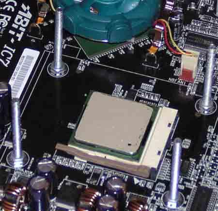

JiMk Δεκέμβριος 10, 2003 Author #298 Δεκέμβριος 10, 2003 Μόλις θυμήθηκα ότι ο 11 μου είχε πει πως η Abit έχει κάποιες smd γύρω από τις τρύπες..... άρα δεν μπορεί να μπει παξιμάδι...

eleven Δεκέμβριος 10, 2003 #300 Δεκέμβριος 10, 2003 μια που ενημερώθηκα περι τίνος πρόκεται να σας πω οτι τα παξιμάδια που σφίγουν στην μητρική δεν παίζουν κανένα ρόλο στο πως θα πατήσει το μπλόκ Ο ρόλος τους ειναι στο να κρατήσουν τις βίδες σταθερές στην θέση τους οταν βγάλουμε -βάλουμε το μπλόκ Στην Αβιτ NF7-S δεν πρέπει να μπούν παξιμάδια συγράτησης λογω των smd ππυ υπάρχουν διπλα στις τρύπες της μητρικής 2 φωτο για το πως μπαίνουν οι βίδες
