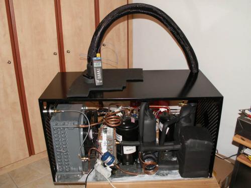

Update :)

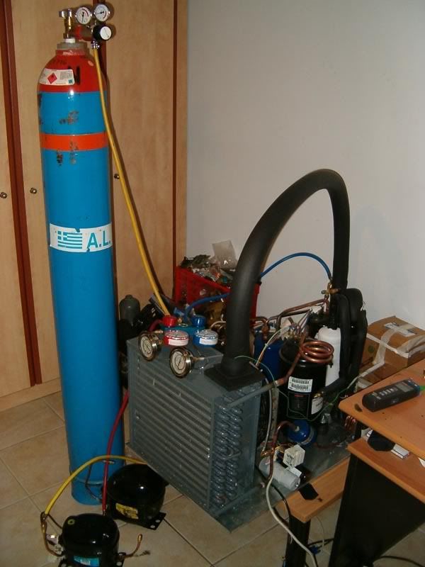

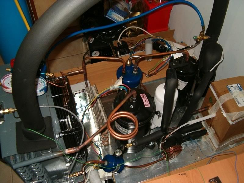

Μεταφερθηκε στο εργαστηριο και εγινε κενο στο 2ο σταδιο και γεμισμα. Επισης μονωσα και τον εναλλακτη.

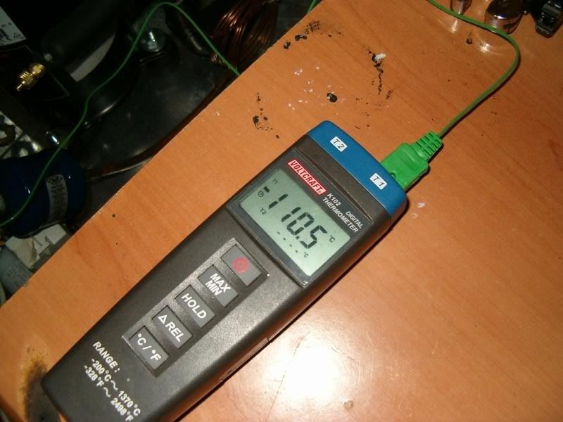

Στο δευτερο σταδιο εβαλα 3,4μ τριχοειδη αυτη τη φορα(3,5 στου ντινου) για να αντεχει σε +απειρο watt. Xασαμε 4-5 βαθμους απο τελικη θερμοκρασια αλλα κερδισαμε ~60 watt.
Τωρα μενουν κατι ψιλες μονωσεις(πχ accumulator) , τα ηλεκτρολογικα και το κουτι μονταρισμα.

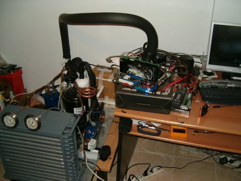

Περιμενω το enclosure για να αρχισω δοκιμες... κανενας επεξεργαστης καλος???
Nik μαυρο και αραχνο λεμε να το κανουμε το κουτι. Ηλεκτροστατικη by 11. Τι λες?

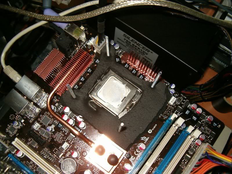

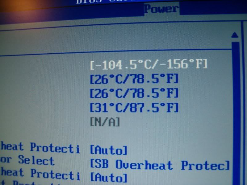

Εφτιαξα και αυτο για την πισω μερια της μητρικης. Ειναι μια αντισταση η οποια υπαρχει μεσα στο λαστιχο της πορτας του ψυγειου. Η συγκεκριμενη ειναι περιπου ~30 watt και θα βοηθησει στην αποφυγη υγροποιησης. Με το θερμομετρο στον αερα επιασε ~+60 βαθμους.
Τι τάση θέλει αυτή 220? λες να κάνουμε κανα ρεγουλάτορα?? Βασικά ένα απλό dimmer φωτισμού θα κάνει καλή δουλειά ;)
Μη μου αγχώνεσαι....
http://home.earthlink.net/~jimlux/hv/dimmer.htm
http://www.electronics-project-design.com/Light-Dimmer-Circuit.html
Και βασικά ένα έτοιμο δεν νομίζω να έχει πάνω απο 20 ευρώ.
Το μόνο κακό που βρίσκω είναι ότι πρέπει να περάσεις 220 μέσα στο pc και μάλιστα πολύ κοντά στην μητρική....

το cascade θα είναι ετοιμοπόλεμο το σαβατο !
Σημερα τελειωσα τη μονωση μεσα και τον ευκαμπτο. Αυριο βιδωνδ τα μανομετρα και κανω τα ηλεκτρολογικα και Τελοςςς...
το βλεπω πανω σε ενα παγκο....και γυρω οι πιστοι γονυπετής να το προσκυνάνε !

Χμμμμμ.....Καλό έγινε ,μπράβο μάστορη
Μια που δίνω σημασία στην λεπτομέρεια θα πρότεινα να αλλάξεις τις βίδες με μαύρες γαλβανιζέ γιατι δείχνει άσχημα όλο μαύρο με γυαλιστερές βίδες
Αν θέλει και ο Νικ στο πλαινό νομίζω θα πήγαινε γάντι εκείνο το σημα του
outofspecs που είχε φέρει ο Sisman στον καφέ μια φορά
