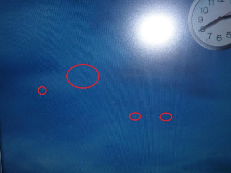

Δυστυχώς επανέρχομαι..
η κάρτα γύρισε πίσω καθως λενε δεν τους παρουσίασε κάποιο πρόβλημα.
την βάζω στον υπολογιστή μου και φυσικά είχα τα ίδια αποτελέσματα.
http://img38.imageshack.us/img38/5382/23017638.jpg
Δοκίμασα τα εξής χωρίς επιτυχία:
Όλα default στο σύστημα, πέρασμα τελευταίο bios στην μητρική.
βγάλσιμο των υπολοίπων PCI-E/ PCI καρτών
δοκιμή της κάρτας στα άλλα Pci-E slots.
Format και εγκατάσταση windows XP και win 7
Οδηγοί από 9.10 μέχρι και 10.3 που δίνει ο ΑΤΙΜΑΝ
εκαθθάριση υπολοίματων απο παλιούς οδηγούς με τον οδηγό του ΑΤΙΜΑΝ.
Downclock πυρήνα και μνήμες της κάρτας.
Θερμοκρασίες κάρτας φυσιολογικότατες.
καμία διαφορά, Artifacts ¨εχω στα περισότερα games ΕΚΤΟΣ το Crysis Warhead, οπως και μερικές φορές στο desktop.
δε μπορώ να καταλάβω που να δημιουργείτε το πρόβλημα. Ασυμβατότητα κάρτας με μητρική ;
Δοκιμή με κάρτα 5850 παιζουν κανονικά.
ΑΤΙΜΑΝ τα φώτα σουυυ.
:flag:
edit: σε DX11 το AVP παίζει άψογα.... !

Σε παρακαλω, δωσε μας μια εικονα απο την πρωτη σελιδα του GPUZ.

Με chessboard effect μοιαζει το οποιο εχει να κανει με προβληματικα shaders της καρτας (hardware) .
