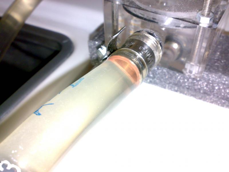

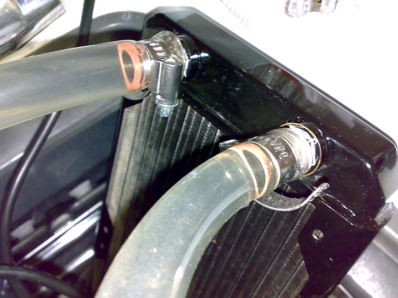

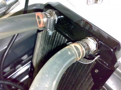

PainkiLer Ιανουάριος 23, 2010 #7 Ιανουάριος 23, 2010 Καλησπέρα Μετά από καιρό αποφάσισα να καθαρίσω την υδρόψυξη που είχα βάλει στην άκρη.Την είχα δουλέψει 1 χρόνο και 1 χρόνο καθόταν. Το μόνο που μου είχε βγάλει ήταν κάτι μαύρα στίγματα σε 2-3 σημεία στους σωλήνες και σε 1 σημείο στο tank. Και αυτό γιατί είχα αφήσει λίγο αέρα στο tank. Τα μπλόκ ήταν πεντακάθαρα. Αφού έβαλα λευκό ξύδι στο ψυγείο και στο tank(το πρώτο, πρέπει να είναι, του eleven), για καμιά ώρα, αποφάσισα να τα συνδέσω αυτά τα δύο με την αντλία(ΕΗΕΙΜ 1250) για να κάνει καλύτερο καθάρισμα. Αφού συμπλήρωσα με ξύδι(λευκό) τα άφησα για καμιά ώρα να στριφογυρίζουν. Μετά έβγαλα το ξύδι, που είχε αλλάξει λίγο το χρώμα του προς το πράσινο. Και γέμισα με απιονισμένο νερό, για να ξεβγάλω πρώτη δόση. Πάω να δω πως πάει μετά από για ώρα και παρατηρώ τα παρακάτω. Αυτό είναι μόνο στις άκρες των ρακόρ. Τι είναι αυτό; Δεν φαίνεται για σκουριά. Μήπως το ξύδι δεν έκανε "ζημιά"; Μήπως δεν ξέπλυνε καλά; Ευχαριστώ

MicAn Ιανουάριος 24, 2010 #12 Ιανουάριος 24, 2010 Μάλλον κάποιο από τα υγρά αντέδρασε (χημικά) με τα ρακόρ και άλλαξε ή αφαίρεσε το χρώμα. Περισσότερα μπορεί να μας πει ο doctor "κοπρίτης".

MicAn Ιανουάριος 25, 2010 #14 Ιανουάριος 25, 2010 Αν έγινε κάποια αντίδραση και αφαιρέθηκε επικάλυψη από το ρακόρ, τότε δεν είναι κάτι που καθαρίζεται και το αφήνεις ως έχει. Πρέπει να βγάλεις το ρακόρ και ξύνοντας το ελαφρά με ένα ίσιο κατσαβίδι στο σημείο εκείνο να προσπαθήσεις να καταλάβεις αν η αλλαγή του χρώματος είναι υλικό που αφαιρέθηκε ή που επικολλήθηκε (προστέθηκε) στο ρακόρ.
PainkiLer Ιανουάριος 25, 2010 #15 Ιανουάριος 25, 2010 Εμένα μου φαίνεται σαν να επικολλήθηκε πάνω στο ρακόρ.Θα το λύσω σε λίγο και θα δώ.Δεν ανηχυχώ για τα ρακόρ.Θα τα τρύψω. Για το ψυγείο ανησυχώ. Με τι να το καθαρίσω;
