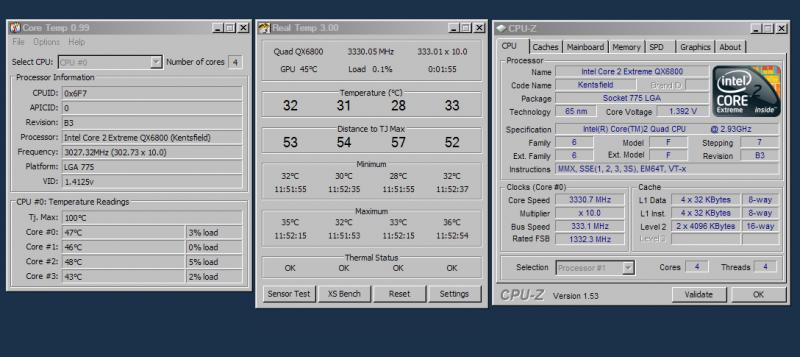

ΤΕΛΙΚΟ ΑΠΟΤΕΛΕΣΜΑ : 3330Mhz /1332FSB OCCT PASSED 30 MIN TEST
!!! ΠΑΡΑΔΟΞΑ !!

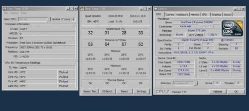

τα περιεργα που συναντησα εχουν να κανουν με το ρευμα του επεξεργαστη...
ενω λοιπον εγω παω και βαζω με το χερι 1,45000ν , οταν μπαινω στα Windows, το CPU-Z
δειχνει στην ενδειξη για το ρευμα 2 ενδειξεις ! παιζει απο 1,392 σε 1,376 !!!
τωρα με το που τρεχω OCCT , με το που αναλαμβανει full load στους 4 πυρηνες (1 λεπτο αργοτερα δηλαδη αφου ξεκινησω το τεστ), το cpu-z αλλαζει και πλεον δειχνει απο 1,328 και 1,344 !!!
αντι λοιπον να ανεβαζει λιγο , αυτο κατεβαινει και μαλιστα αρκετα !!
ειχα το ιδιο προβλημα με το VDROOP στο EVGA 780i SLI FTW αλλα εκει δεν ειχα πανω απο 0,020v και οταν
ετρεχα το OCCT ανεβαινε ! οχι να κατεβαινει...ελεος με το P35 !

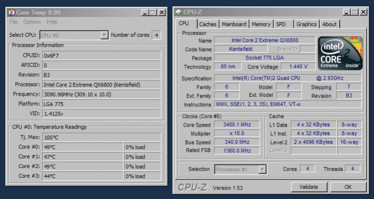

ειμαι λοιπον τωρα σε αυτο το σημειο...
CPU MULTI : 10x
FSB : 340
MEM MHz : 816
CPU VCORE : 1,50000v
CPU FSB VOLTAGE : +0,3v
MEM VOLTAGE : 2,128v
TIMINGS : 5-5-5-15
ΤΕΛΙΚΟ ΑΠΟΤΕΛΕΣΜΑ : 3400Mhz /1360 RFSB OCCT PASSED 30 MIN TEST !
