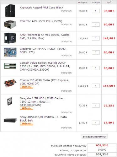

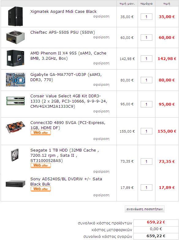

Να και η δική μου πρόταση με πιο δυνατή κάρτα γραφικών και περισσότερη μνήμη. Χωράει και ο 965 αλλά δεν βρίσκω λόγο να πάς σε αυτόν απο τη στιγμή που ανεβάζοντας τον πολλαπλασιαστή της cpu μπορείς να πάς στα 3,4 πολύ εύκολα.

Όχι δεν νομίζω να πάω σε xfire γιατί δεν το χρειάζομαι κιώλας,δεν παίζω παιχνίδια και αν παίξω θα ναι σπάνια,οπότε κρατάω το 500άρι τροφοδοτικό,τον 955,κουτί δεν είναι κάτι δύσκολο να διαλέξω,μητρική πάλι θέλω ότι καλυτερο στα 80-90€,μνήμες πρέπει να πάρω 4gb στα 2 δεν θα είμαι καλημένος?Κάρτα γραφικλων να προτιμήσω την 5750?
το θεμα ειανι να παρεις ενα κουτι που να ειναι καλοσχεδιασμενο και ησυχο....
με την μητρικη καρτα εισαι καλυμενος, 4 GB μνημης πλεον ειναι Must, και ο λογος να παρεις την 5750 ειναι η μικρη καταναλωση , ο ελαχιστος θορυβος, ειναι δροσερη και υποστηριζει direct X 11.....
ναι με 4 gb εισαι καλλυμενος ,,,τα 2 πλεον ειναι λιγα ...... οσων αφορα την καρτα γραφικων ....εγω προτεινω την 5750 αν και υστερει σε αποδοση απο την 4890....ειναι 20 ε φθινοτερη, σου δινει dx11, ειναι πιο κρυα και οι drivers της δεν ειναι ακομα ωριμοι...αρα οι επομενοι μαλλον θα βελτιωσου πολυ την κατασταση
edit: τωρα ειδα το μνμ σου popolaros.......συμφωνω απολυτα
Δηλάδη έχουμε και λέμε cpu τον 955,κάρτα γραφικών την 5750,4GB μνήμη τις Corsair μάλλον γιατί έχω πολύ καλή γνώμη γι'αυτές,τροφοδοτικό 500W μάλλον το Silverpower,κουτί αν και μ άρεσε πάρα πολύ αυτό που είχα βάλει εγώ το Thermaltake,έχει υδρόψυξη και δεν ξέρω τι μπορεί να παίξει και πως να το διαχειριστώ βλέπω να καταλήγω σε κάποιο απο τα Coolermaster που κοίταξα με 100-110€,σκληρό κάπου στα 750gb με 1tb κάπου στα 80€ και μητρική να προτιμήσω την Gigabyte?
