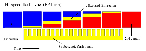

Στον απλό συγχρονισμό (x-sync), υπάρχει ένα διάστημα που όλο το καρέ μένει εκτεθημένο. Αυτό υο διάστημα είναι όταν πέφτει η πρώτη κουρτίνα (1η φλασιά) και πριν κλείσει η δεύτερη (2η φλασιά.
Σε ταχύτητες γρηγορότερες από την μέγιστη του x-sync αν θέλεις να φλασάρεις χρησιμοποιείς το fp sync. Eπειδή όμως στις ταχύτητες αυτές (όπως φαίνεται και στο βίντεο που έδωσα παραπάνω αλλά και στην εικόνα που ακολουθεί) η κουρτίνες κινούνται παράλληλα το φλας ρίχνει μια μόνο φλασιά που διαρκεί όσο και η διαδρομή των κουρτινών.
Θα το έχεις δει και με τη μηχανή σου ότι όποτε φλασάρεις με 1/60 ή ακόμη και 1/250 (που είναι το max) το sb-900 σου αστράφτει δύο φορές, την μια πίσω από την άλλη.
Ελπίζω να μην σε μπέρδεψα πολύ :p
Παλιότερα είχα βρει και ένα πολύ παραστατικό gifάκι, με το οποίο τα λόγια θα ήταν περιττά αλλά έχω φάει όλο το ίντερνετ από το απόγευμα και δεν το βλέπω πουθενά

Επειδή καλά κατάλαβα ότι δε μας τα λες καλά, το φλας ποτέ δεν πυροδοτεί 2 φλασιές στο ιδιο καρέ.
Αν ρίχνει 2 φλασιές το κάνει με κλειστό κλείστρο στην 1η, για να ανακλαστεί η φλασιά ΠΑΝΩ στο κλείστρο και να φωτομετρηθεί η ανάκλαση, μετά ανοίγει το κλείστρο και βαράει η 2η (κανονική) φλασιά. ΔΕΝ καταγράφονται και οι 2!
Οπότε διαφωνώ καθέτως με τις 2 πρώτες γραμμές
και συμφωνώ με τα υπόλοιπα, γνωστά εδώ και 14 χρόνια.

κάτσε γιατί τώρα το περιπλέκεις αρκετά.
Αυτό το "να ανακλαστεί η φλασιά ΠΑΝΩ στο κλείστρο και να φωτομετρηθεί η ανάκλαση" πρώτη φορά το ακούω στη ζωή μου. Εξήγησέ το λίγο αν θέλεις.
Link to comment
Share on other sites
Άστο, κατάλαβα τι εννοείς. Φαίνεται και στην παρακάτω εικόνα, εκεί που λέει ttl flash metering και μου διέφευγε. :T:
Eξακολουθώ να έχω την αίσθηση πάντως ότι περνάει και μέσα στο καρέ ένα μέρος της πρώτης φλασιάς.
