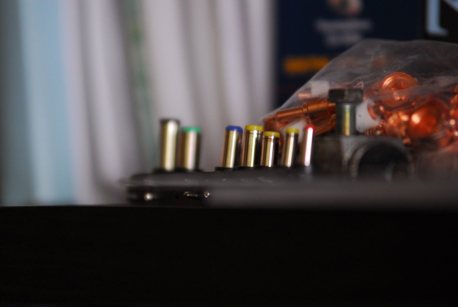

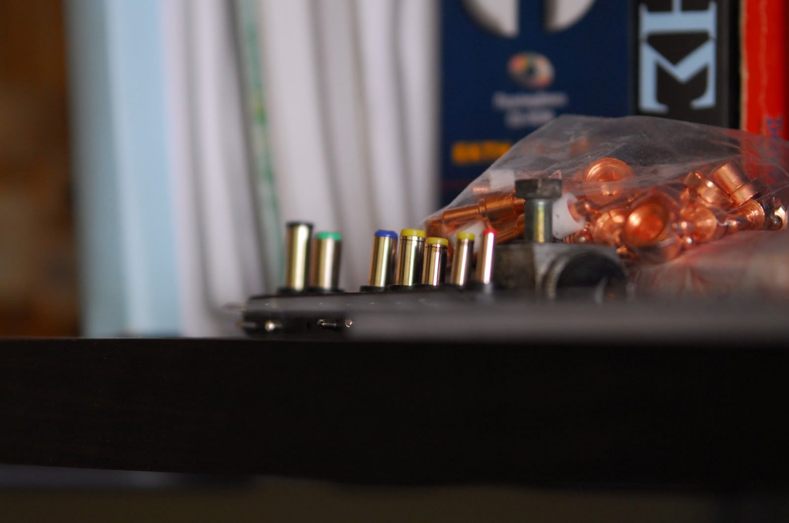

spresv Σεπτέμβριος 5, 2011 #3808 Σεπτέμβριος 5, 2011 Καλησπερα. Λιγη γκρινια... Οπως εχω γραψει εδω παλι, αγορασα μεταχειρισμενο τον Tamron 70-200 f/2.8. Οπτικα ειναι εξαιρετικος, κανενα παραπονο. Αυτο που φοβομουν ομως, το focus του, μου χει βγαλει λιγο την ψυχη. Κατ αρχην, εχει ενα μικρο front focus, οπως φαινεται παρακατω (real life test, δεν εχω chart ή κατι τετοιο). Στα 70mm και στα 200mm αντιστοιχα, η μηχανη leveled στο ιδιο επιπεδο με το αντικειμενο, τραβηγμενο σε γωνια ~40 μοιρων. Εστιαση στο μπλε βυσματακι. Τεσπα, αυτο με τον ενα ή τον αλλο τροπο διορθωνεται. Αυτο που δεν ξερω αν διορθωνεται και μου χει σπασει τα νευρα ασσυληπτα ειναι το focus σε medium/low light. Εαν υποτεθει οτι προσπαθει να lockαρει, και δεν σταματαει στο απειρο, σε AF-S παει συνεχως ελαχιστα μπρος-πισω το focus μεχρι που καποια στιγμη lockαρει (οχι απαραιτητα σωστα). Σε AF-C αυτο το μπρος-πισω απλα δεν σταματαει ποτε. Το περιεργο (?) ειναι οτι μετα τα 135mm αυτο το αναποφασιστο μειωνεται δραματικα, εως και εξαλειφεται. What the...? Προκειται για ελλατωμα? Ολοι γραφαν οτι ειναι λιγο dodgy το AF του, αλλα wtf? Ενδεχεται σε καποιο ποσοστο να ευθυνεται η μηχανη? (D200). Αυτο που επισης με απασχολει ειναι οτι σκεφτομουν να παρω και τον 28-75 f/2.8 της tamron παλι, και εχω βρει και εναν σε τιμη ξεφτιλα. Αλλα αν ειναι να κανει τα ιδια, να λειπει το βυσσινο, καλυτερα να περιμενω μεχρι να εχω λεφτα να παρω κατι καλυτερο. Κανεις εμπειρια απο 28-75? [MENTION=130]DarkSaga[/MENTION]?
Sakis Σεπτέμβριος 5, 2011 #3809 Σεπτέμβριος 5, 2011 Τά έχω διαβάσει και εγώ αυτά πού λές,τον 28-75 τόν είχα στην μκ2 και τόν έδωσα για αυτό τόν λόγο ενώ ήταν πολύ οξύς είχε πρόβλημα τό Αφ σέ χαμηλό φωτισμό και τίς μισές φορές λάθος.Σέ τοπίο δέν παίζει ρόλο,αλλά στά υπόλοιπα ναί.Διαλέγεις καί πέρνεις,εάν τόν χρησημοποιείς σέ τοπίο και γενικά στατικές λήψεις πάρτον αλλιώς όχι δέν τόν προτείνω.
