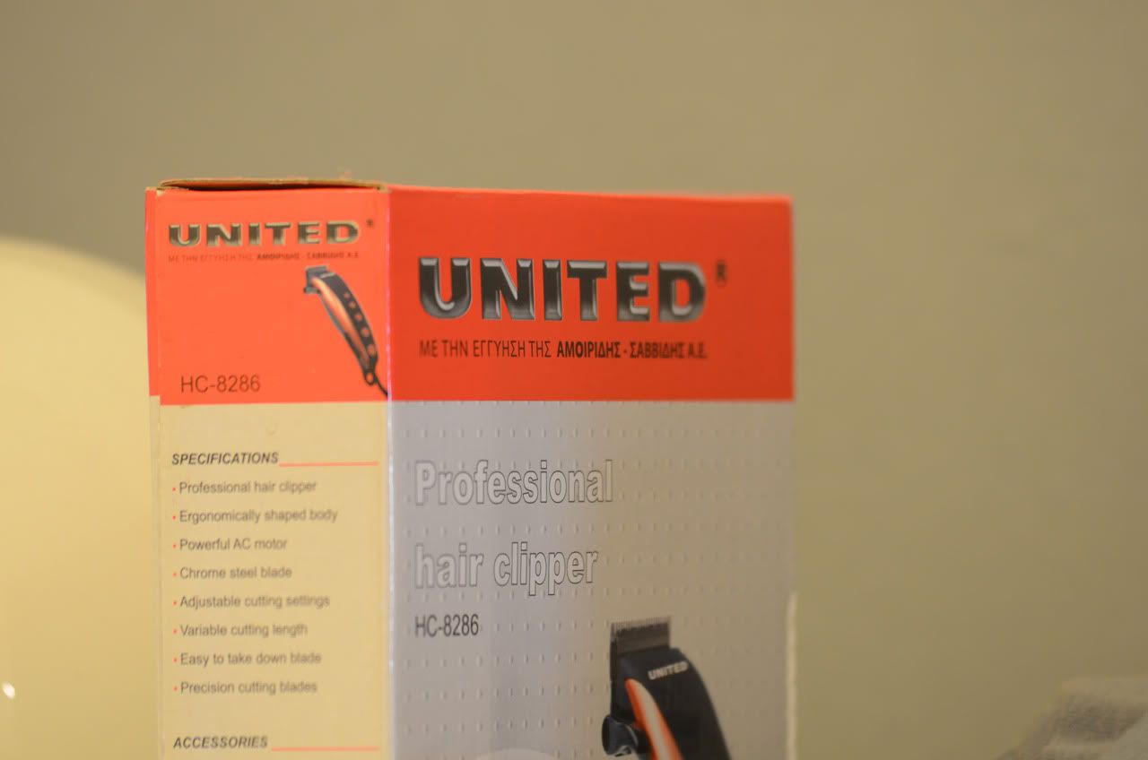

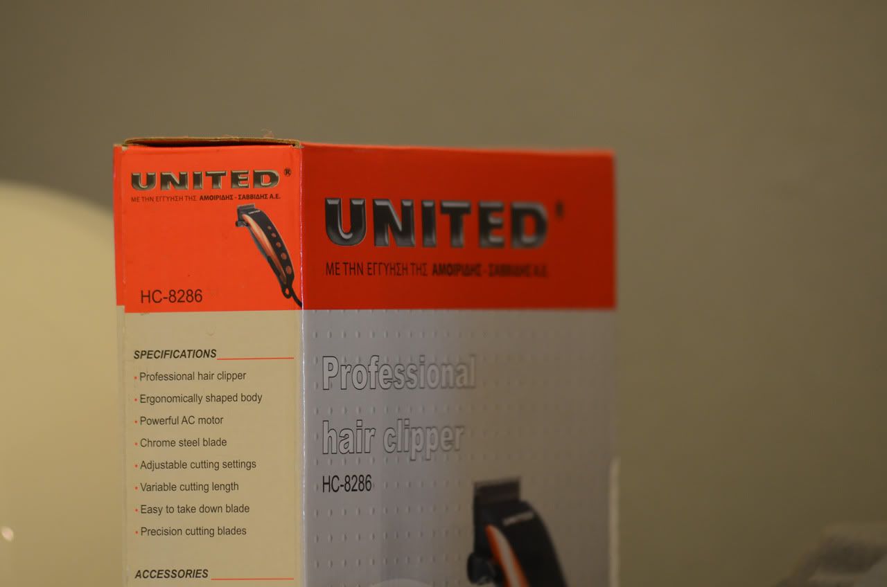

πηρα την μηχανη.

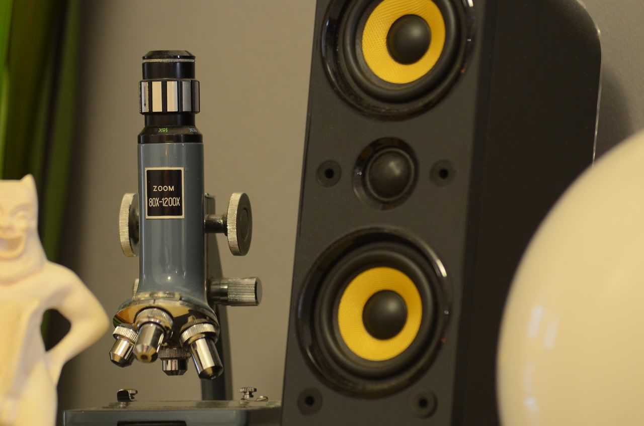

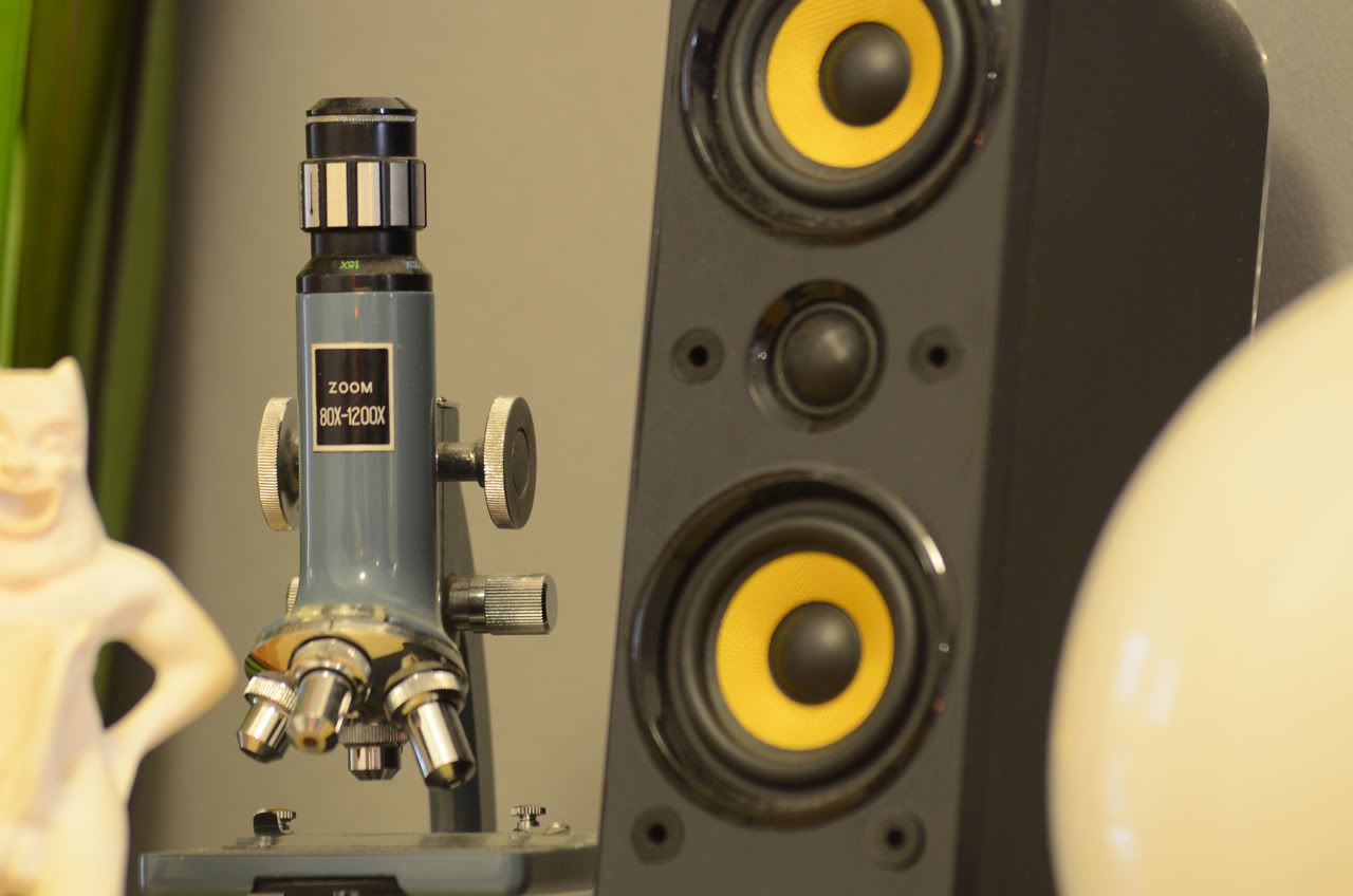

σε live view εστιαζει τελεια
στο ιδιο σημειο αν κλεισω το LV και κανω AF-S με ιδιες ρυθμισεις εστιαζει πιο πισω.
παντα με af tune : off
δοκιμες με 80-200 στο 2.8 η 3.5
Έγινε επεξεργασία από GoMaR
Υποθέτω εστίασες στην ακμή του κουτιού. Διαπίστωσες και εσύ πρόβλημα. Η μηχανή πρέπει να επιστραφεί στο σέρβις για ρύθμιση ή αλλαγή. (Μάλλον αλλαγή).
ναι παραβλεψη μου
αριστερα στο κουτι εστιασα
και μετα στο μικροσκοπιο στο 80-1200χ
μονο που πρεπει να κανετε αρκετες δοκιμες.
γιατι στην αρχη ολα ροδινα φαινονται
ωραία, άρα είδες το αθώο μέρος του προβλήματος, έχει μόνιμο back focus παντού... αλλαγή αυτό δε νομίζω να στοιχειοθετεί, άντε να κάνουν μηχανικό καλιμπράρισμα... το θέμα που εγώ βλέπω είναι ότι το πόσο back focus κάνει αλλάζει ανάλογα το φωτισμό, άρα ένα καλιμπράρισμα δεν ωφελεί...
επανέλαβα το ίδιο τεστ στο υπόγειο μεταξύ 5000k και 3000k με την d90... αντίστοιχο focus shift... πολύ σημαντικό... άρα το κομμάτι αυτό δικαιολογείται, ίσως έχει να κάνει με αυτό που διάβαζα ότι αυτές οι λάμπες για κάθε 100w που εκπέμπουν τα 99w είναι ΙR και μόλις 1w είναι ορατό φως... και αντίστοιχα τεστ άλλων με 2700k ccfl λάμπες αντί για tungsten δεν μπερδεύουν τη μηχανή...
Αρα μαλλον αυτο που σου ειχα πει (οτι η μηχανη σου γενικα κανει backfocus απλα με τις 5000κ φαινεται νορμαλ) μαλλον επιβεβαιωνεται.

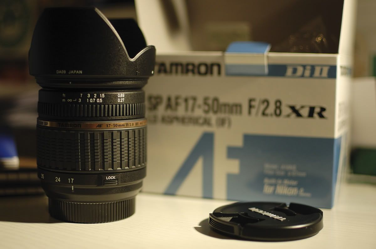

Ο αγαπημένος μου φακός σε value for money... Σίγουρα θα έχεις διαβάσει reviews, αλλα θα δείς και στην πράξη ποσο καλό είναι το 2.8 του...
Thanks.. το είδα σε αυτή :p (με 50mm)
