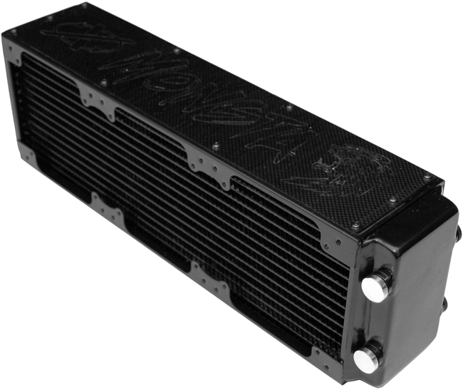

MicAn Δημοσιεύτηκε Ιανουάριος 1, 2010 #1 Δημοσιεύτηκε Ιανουάριος 1, 2010 Πιο πιστεύετε ότι είναι καλύτερο, 1. TFC X-Changer MONSTA Extreme Radiator 420/360 ή 2. Phobya Xtreme NOVA 1080 Radiator ?

unstoppable Ιανουάριος 2, 2010 #3 Ιανουάριος 2, 2010 Το δευτερο αν εχεις χωρο. Το πρωτο θελει δυνατα fans αλλα και παλι χειροτερο θα ειναι πιστευω - ειναι και πανακριβο. Τι θες να ψυξεις?
Jason Ιανουάριος 2, 2010 #4 Ιανουάριος 2, 2010 Το δεύτερο για μένα. ντάξ το πρώτο είναι απλά τέρας.Το έχω δει από κοντά το δεύτερο μου φαίνεται έχει 100 ευρώ..έχει πιο πολλά fins και μπαίνουν περισσότεροι ανεμιστήρες οποτε έχεις καλύτερη ψύξη νερού. Γνώμη μου: το δεύτερο!
Ερνεστος Ιανουάριος 2, 2010 #6 Ιανουάριος 2, 2010 Για κάποιο λόγο μου δημιουργείται η εντύπωση ότι για να ψύξει κάποιος το τέρας απαιτούνται και τέρατα ανεμιστήρες ή τουλάχιστον τράβα-σμπρώξε. Το άλλο το τελαράτο την παλεύει και με νορμάλ φουρφούρια υποθέτω, ίσως σε χαμηλές στροφές να είναι και πιο αποδοτικό από το τέρας και μάλιστα και πολύ ήσυχο...Το χωροταξικό είναι ένα ζήτημα, αλλά αν υπάρχει χώρος και διάθεση μάλλον το Phobya έχει πρόκριμα. Μήπως το τέρας με ανεμιστήρες εκατέρωθεν δε γίνεται σα μπαούλο στο τέλος?

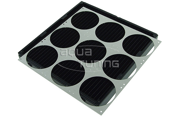

Athanasios2104 Ιανουάριος 2, 2010 #7 Ιανουάριος 2, 2010 Δες και το MO-RA 2 extreme αν ενδιαφέρεσαι για 9*120.
Jason Ιανουάριος 3, 2010 #8 Ιανουάριος 3, 2010 Για κάποιο λόγο μου δημιουργείται η εντύπωση ότι για να ψύξει κάποιος το τέρας απαιτούνται και τέρατα ανεμιστήρες ή τουλάχιστον τράβα-σμπρώξε. Το άλλο το τελαράτο την παλεύει και με νορμάλ φουρφούρια υποθέτω, ίσως σε χαμηλές στροφές να είναι και πιο αποδοτικό από το τέρας και μάλιστα και πολύ ήσυχο...Με διάταξη push pull το μονο που θα δεις είναι περίπου 1 βαθμό κάτω τίποτα σημαντικά..
Athanasios2104 Ιανουάριος 4, 2010 #9 Ιανουάριος 4, 2010 Με διάταξη push pull το μονο που θα δεις είναι περίπου 1 βαθμό κάτω τίποτα σημαντικά..Αυτό ισχύει και για low-fan ψυγεία; Έχεις τίποτα σχετικά benches/reviews (push VS push/pull) ;
Κοπρίτης Ιανουάριος 4, 2010 #10 Ιανουάριος 4, 2010 Το δευτερο αν εχεις χωρο. Το πρωτο θελει δυνατα fans αλλα και παλι χειροτερο θα ειναι πιστευω - ειναι και πανακριβο. Τι θες να ψυξεις? Το δεύτερο για μένα. ντάξ το πρώτο είναι απλά τέρας.Το έχω δει από κοντά το δεύτερο μου φαίνεται έχει 100 ευρώ.. έχει πιο πολλά fins και μπαίνουν περισσότεροι ανεμιστήρες οποτε έχεις καλύτερη ψύξη νερού. Γνώμη μου: το δεύτερο! Για κάποιο λόγο μου δημιουργείται η εντύπωση ότι για να ψύξει κάποιος το τέρας απαιτούνται και τέρατα ανεμιστήρες ή τουλάχιστον τράβα-σμπρώξε. Το άλλο το τελαράτο την παλεύει και με νορμάλ φουρφούρια υποθέτω, ίσως σε χαμηλές στροφές να είναι και πιο αποδοτικό από το τέρας και μάλιστα και πολύ ήσυχο...Το χωροταξικό είναι ένα ζήτημα, αλλά αν υπάρχει χώρος και διάθεση μάλλον το Phobya έχει πρόκριμα. Μήπως το τέρας με ανεμιστήρες εκατέρωθεν δε γίνεται σα μπαούλο στο τέλος? το monsta και το MO-RA ειναι ιδανικα για low rpm fans παιζουν αξιοπρεπως και passive με βαρυ φορτιο οπως εχει αποδειχτει αλλα για τους δυσπιστους ριξτε και μια ματια εδω... το phobya δειχνει βελτιωμενο λογω μη σωληνωτης διαταξης αλλα τεστ ακομα δεν εχω δει... ουτε το εχω δουλεψει για να ξερω περισσοτερα Με διάταξη push pull το μονο που θα δεις είναι περίπου 1 βαθμό κάτω τίποτα σημαντικά.. Αυτό ισχύει και για low-fan ψυγεία; Έχεις τίποτα σχετικά benches/reviews (push VS push/pull) ; Σε γενικες γραμμες δεν ισχυει αυτο... δυο σειρες fans συνηθως ειναι καλυτερα του ενος (πληρως ελαχιστων περιπτωσεων) απλα ισως σε πολλες περιπτωσεις το οφελος σε θερμοκρασια δεν ειναι αναλογο του κοστους και του θορυβου των εξτρα fans και αντιστοιχες μετρησεις απο το προαναφερθεν megareview στην εικονα παρακατω (οπου βλεπεις df ειναι dual fan...κοινως push pull) εικονες και μετρησεις απο overclock.net και απο thread του μελους HESmelaugh καθως απο martinsliquidlab
