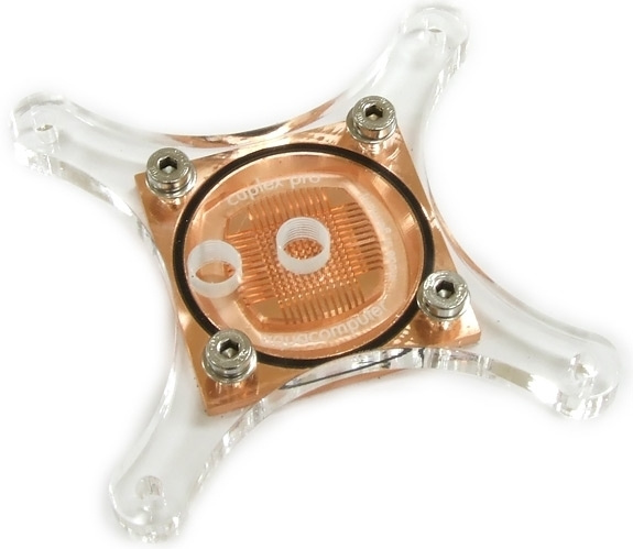

κι ενα aqua cuplex pro Rev.3 στα 30€

και σε EK supreme LT acetal waterblock

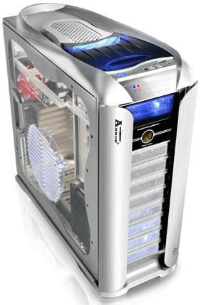

κουτάκι έχω αυτό που έχει πάνω ιδρόψυξη αλλά είναι για μικρά πράγματα και σκέφτομαι να ενόσω το ψυγείο πάνω στην υπάρχουσα αντλία και ντεπόζιτο και το ψυγείο που έχει τώρα
ξέχασα να αναφέρω σύστημα και πύργο

Τι θερμοκρασίες παρατηρείς στον επεξεργαστή σου?εγώ σκέφτομαι να βάλω την Hydro Series H50 της Corsair πάνω στο επεξεργαστή μου αλλά μου φαίνεται λίγο υπερβολή να βάλω στο δικό μου σύστημα υδρόψυξη λόγο και του κουτιού που έχω.(CoolerMaster Cosmos RC-1000).

carrion είναι λίγο υπερβολή γιατί το κουτί έχει μελέτηθεί πολύ καλα θερμοδυναμικά και έχει πάρα πολύ καλή απαγωγή θερμότητας.επίσης δεν το έχω ανεβάσει καθόλου και το καλοκαίρι με θερμοκρασια δωματίου 32c που το μετρούσα δεν είδα τιμες πάνω από τους 64c με πλήρες φορτίο σε όλους τους πυρήνες κατά την διάρκεια stability test.πάντα με την μαμα ψύκτρα της box συσκευασίας.
