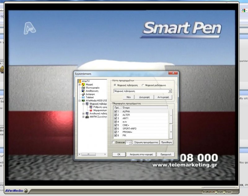

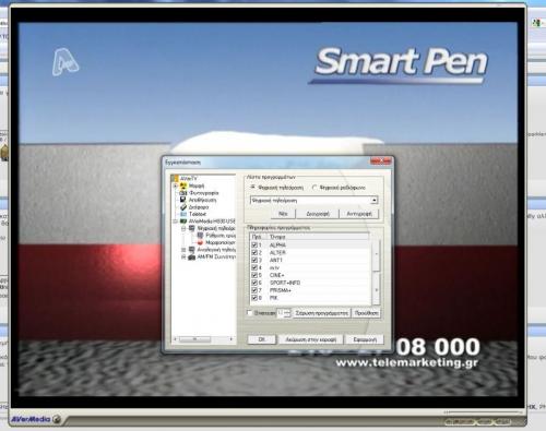

Σκάναρα την ψηφιακή μπάντα και βρήκε διάφορα κανάλια... τα ψηφιακά της ΕΡΤ και 6-7 άλλα άσχετα που ούτε ήξερα ότι υπήρχαν (XTV, 9, TV THESSALONIKH, TIME CHANNEL, κτλ) χωρίς όμως να βρει τα γνωστά μεγάλα (MEGA, ANT, κτλ) που πιάνω στην TV. Ακόμη όμως και σε αυτά που βρήκε, η εικόνα δεν είναι καλή, παρόλο που παλαιότερα τα ψηφιακά της ΕΡΤ τα έπιανε καμπάνα. Το μόνο που άλλαξε στο setup είναι ότι μπήκαν 15 μέτρα εξτρα καλώδιο. Ίσως και στο PC να άλλαξε κάτι σε σχέση με τους decoders.
Ίσως πρέπει να δοκιμάσω με updated εφαρμογή από avermedia.
Link to comment
Share on other sites
update 2:
Έβγαλα το παλιό λογισμικό και έβαλα το latest απο AverMedia και όλα παίζουν OK και καμπάνα.
Το μόνο πρόβλημα είναι το ίδιο το λογισμικό που είναι ολίγο άθλιο για τα γούστα μου (η TV είναι χωμένη σε 5 στρέμματα γραφικό GUI που απλά πιάνει χώρο). Για αυτό το λόγο είχα βάλει παλαιότερα την TV από άλλη κάρτα της AverMedia που ήταν πολύ πιο πρακτική και λειτουργική, θυσιάζοντας το remote control που δεν ήταν συμβατό. Αυτός πρέπει να ήταν και ο λόγος που δεν έπιανα τα κανάλια πριν.
