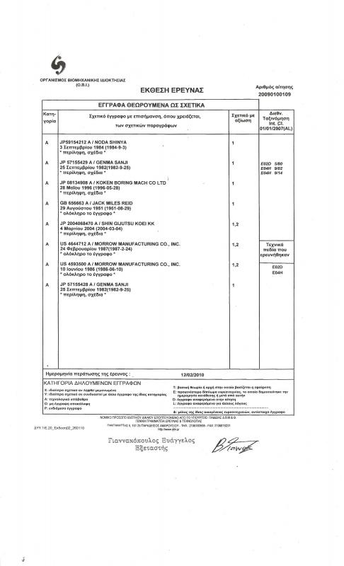

Φίλοι μου. Η ευρεσιτεχνία πέρασε την έκθεση έρευνας στην Ελλάδα,(μετά από έρευνα σε όλο τον κόσμο) με το γράμμα ( Α )
Αυτό σημαίνει δύο πράγματα.
α) Ότι έχει μεγάλο τεχνολογικό ενδιαφέρον.
β) Ότι δεν υπάρχει στον κόσμο ολόκληρο, ούτε μηχανισμός, ούτε μέθοδος σαν αυτή.
Έτσι δεν μπορεί να την προσβάλει άλλη ευρεσιτεχνία, και πάει για Διεθνή δίπλωμα, αφού έχω καταβάλει τα έγραφα, και τα τέλει.
Αυτά για την ευρεσιτεχνία του παρακάτω βίντεο.
Υπάρχει βέβαια και η ευρεσιτεχνία του ελκυστήρα δομικών έργων η οποία έχει περάσει την Διεθνή έκθεση έρευνας (pct) με το γράμμα (Υ)

Με λίγα λόγια. Ο Ο.Β.Ι ( Οργανισμός βιομηχανικής ιδιοκτησίας ) μου δίνει άδεια με το δίπλωμα ευρεσιτεχνίας που μου έδωσε για, να παρασκευάσω την ευρεσιτεχνία,να την πουλήσω, αλλά κανένας φορέας δεν είναι αρμόδιος να μου πει αν μπορώ και να την τοποθετήσω σε κατασκευές.
ΠΙΟ ΕΡΓΟΣΤΑΣΙΟ είναι αυτό που θα κατασκευάσει μία ευρεσιτεχνία που δεν μπορεί να την τοποθετήσει?
