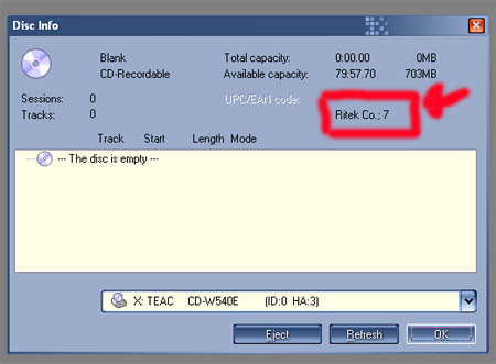

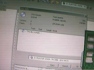

Πανε στο Nero >>>πανω στο μενου πατα recorder πανε εκει που λεει disc info και με κρατημενο το shift κλικαρε το ....θα σου βγαλει πληροφοριες ..
?????the disc is empty....πρεπει να γραψω τιποτα πρωτα για να βγαλει μαρκα???θα μου πει κανεις για το master/slave? settings??το dvdrom asus δεν αναγνωριζει αγγραφα δισκακια...ειναι φυσιολογικο???
To shift το κρατας παραλληλα με το πατημα του αριστερου κλικ ...και καλο θα ειναι το αδειο dvd να ειναι στο dvd-r και οχι dvd-rom. Παρε ενα ενδεικτικο αποτελεσμα ....
