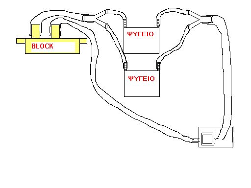

OverFlow Δημοσιεύτηκε Νοέμβριος 9, 2003 #1 Δημοσιεύτηκε Νοέμβριος 9, 2003 Θα ηθελα τη γνωμη σας για το αν θα υπηρχε σημαντικο οφελος,αν προσθετα στο κυκλωμα της υδροψυξης και δευτερο ψυγειο σε παραλληλη συνδεση. Ενα προχειρο σχεδιο.(μη με παρεξηγειτε δεν τα καταφερνω στη ζωγραφικη. )
voudas Νοέμβριος 9, 2003 #2 Νοέμβριος 9, 2003 και γιατί να μην τα βάλεις σε σειρά? τι αλλάζει? παράλληλα θες απόλυτο ζύγισμα κλπ ώστε να μην έχει διαφορές ροής ο κάθε βρόγχος...
Daidalos Νοέμβριος 9, 2003 #3 Νοέμβριος 9, 2003 Και σε σειρα προτεινω! Επειδη ειμαι στο ψαξιμο τωρα τελευταια εχω δει οτι διπλο ψυγειο σε σειρα και μαλιστα, αντλια-τανκ-ψυγειο-ψυγειο-μποκ κανει θαυματα!
ΓιαγκΤ Νοέμβριος 9, 2003 #4 Νοέμβριος 9, 2003 Πιστεύω ότι σε σειρά μετά το μπλοκ, ένα μικρό ψυγείο πάνω στον ανεμιστήρα εξόδου θα συνέβαλλε αρκετά. Πολύ δε περισσότερο αν χρησιμοποιείς δεύτερο μπλοκ στην κάρτα γραφικών.
OverFlow Νοέμβριος 9, 2003 Author #5 Νοέμβριος 9, 2003 Και μενα παιδια η αρχικη μου σκεψη ηταν δυο ψυγεια στη σειρα.Ομως μετα το γνωστο "Καφε"της παρασκευης σε συζητηση του θεματος με τον Μιχαλη (eleven) μου προτεινε να μπουν τα ψυγεια παραλληλα.ΠΛΕΟΝΕΚΤΗΜΑ ΤΗΣ ΠΑΡΑΛΛΗΛΗΣ ΣΥΝΔΕΣΗΣ [ μπακαλικη επεξηγηση ]Μειωνεται το Flow rate,πεφτει δηλαδη η ταχυτητα του νερου στα δυο ψυγεια με αποτελεσμα το νερο να παραμενει εκει περισσοτερο χρονο με αποτελεσμα να ψυχεται καλλυτερα.(ολα αυτα βεβαια στη θεωρια).Ποια ειναι η γνωμη σας;
voudas Νοέμβριος 9, 2003 #6 Νοέμβριος 9, 2003 σύμφωνοι αλλά τότε γιατί κυνηγάμε μεγάλες αντλίες? αν κερδίζεις εκεί με το χαμηλό flow rate θα χάνεις αλλού (στο μπλοκ). και στην τελική αν ισχύει αυτό, βάλτα σε σειρά με μικρότερη αντλία...
DarkSaga Νοέμβριος 9, 2003 #7 Νοέμβριος 9, 2003 voudas η αντλία βλέπει το ίδιο flowrate απλα αυτο μοιράζεται στα ψυγεία (μένει το νερό περισσοτερο μέσα) επειδή είναι 2 αλλά στο σωλήνα μετά τα 2 ψυγεία πάλι ψηλή ροή έχεις...σαν πυκνωτές παράλληλα δές το.το γ*****?κατάλαβε κανείς?
OverFlow Νοέμβριος 9, 2003 Author #8 Νοέμβριος 9, 2003 Αρχική απάντηση από Voudas σύμφωνοι αλλά τότε γιατί κυνηγάμε μεγάλες αντλίες? αν κερδίζεις εκεί με το χαμηλό flow rate θα χάνεις αλλού (στο μπλοκ). και στην τελική αν ισχύει αυτό, βάλτα σε σειρά με μικρότερη αντλία... Aπ'οτι καταλαβαινω με τα ψυγεια σε παραλληλη διαταξη το Flow rate του νερου μειωνεται μονο στη περιοχη των ψυγειων.Στο υπολοιπο κυκλωμα ειναι υψηλο.
voudas Νοέμβριος 9, 2003 #9 Νοέμβριος 9, 2003 αααα επειδή οι ροές ξαναενώνονται? δεν το σκέφτηκα έτσι πριν... χμμμμ:toomuchne
sPi Νοέμβριος 9, 2003 #10 Νοέμβριος 9, 2003 Αρχική απάντηση από OverFlow Aπ'οτι καταλαβαινω με τα ψυγεια σε παραλληλη διαταξη το Flow rate του νερου μειωνεται μονο στη περιοχη των ψυγειων.Στο υπολοιπο κυκλωμα ειναι υψηλο. Αυτό ισχύει, εαν υποθέσουμε οτι το ψυγέιο είναι το bottleneck του υπόλοιπου συτήματος. Εαν το μπλόκ σου μειώνει την ροή πιο πολύ απο το ψυγείο(α), τότε η ροή είναι η ίδια είτε σε παράλληλη διάταξη των ψυγείων, είτε σε σειρά.
OverFlow Νοέμβριος 9, 2003 Author #11 Νοέμβριος 9, 2003 Αρχική απάντηση από -sPi- Αυτό ισχύει, εαν υποθέσουμε οτι το ψυγέιο είναι το bottleneck του υπόλοιπου συτήματος. Εαν το μπλόκ σου μειώνει την ροή πιο πολύ απο το ψυγείο(α), τότε η ροή είναι η ίδια είτε σε παράλληλη διάταξη των ψυγείων, είτε σε σειρά. Σωστη η παρατηρηση σου.Το block ειναι του 11 οποτε μονο αυτος μπορει να μας πει τι bottleneck δημιουργει η κατασκευη του.:wassat:
unstoppable Νοέμβριος 9, 2003 #12 Νοέμβριος 9, 2003 Αρχική απάντηση από OverFlow [09-11-2003 και 19:54] ΠΛΕΟΝΕΚΤΗΜΑ ΤΗΣ ΠΑΡΑΛΛΗΛΗΣ ΣΥΝΔΕΣΗΣ [ μπακαλικη επεξηγηση ]Μειωνεται το Flow rate,πεφτει δηλαδη η ταχυτητα του νερου στα δυο ψυγεια με αποτελεσμα το νερο να παραμενει εκει περισσοτερο χρονο με αποτελεσμα να ψυχεται καλλυτερα.(ολα αυτα βεβαια στη θεωρια).Ποια ειναι η γνωμη σας; Αυτο που λες δεν ισχυει αφου αν ειχε μεγαλυτερη ροη ναι μεν καθε λιτρο νερου θα απεβαλε λιγοτερη θερμοτητα αλλα θα περναγαν περισσοτερα λιτρα οποτε η θερμοτητα που θα αποβαλλοταν συνολικα θα ηταν η ιδια.
eleven Νοέμβριος 9, 2003 #13 Νοέμβριος 9, 2003 Πανο (OverFlow) Επίσης σου είπα οτι το ψυγείο δουλεύει καλύτερα οταν η διαφορά του ψυκτικου υγρού σε σχέση με το περιβάλον ειναι αυξημένη Σε ενα σύστημα με δύο ψυγεία το ψυκτικό υγρό οταν περάσει απο το δεύτετο ψυγείο θα έχει ηδη μικρή διαφορά θερμοκρασίας (λογω του οτι είδη έχει ψυχθεί ) οπότε η συνεισφορά του δεύτερου ψυγείου θα είναι πολύ μικρή Σε ενα σύστημα με δυο ψυγεία παράλληλα και στα δυο ψυγεία θα περνάει ψυκτικό υγρό με την ίδια αυξημένη θερμοκρασία ταυτόχρονα .Είναι σαν να έχουμε ένα μεγάλο ψυγείο του οποίου η επιφάνεια αποβολης θερμότητας ισούται με το άθροισμα των 2 επιμέρους ψυγείωντο μπλόκ ππου έχεις έχει υψηλή ροή οποτε δεν τίθεται θέμα "κοψίματος τη ς ροής"
sPi Νοέμβριος 9, 2003 #14 Νοέμβριος 9, 2003 Αρχική απάντηση από OverFlow [09-11-2003 και 23:36] Σωστη η παρατηρηση σου.Το block ειναι του 11 οποτε μονο αυτος μπορει να μας πει τι bottleneck δημιουργει η κατασκευη του.:wassat: To block του 11, έχει απο τα καλύτερα flow-rates της αγοράς, αυτό φαίνεται καί στο guide του vr-zone αλλα και στο rewiew του lab .Η ερώτηση είνα αν γενικως ενα block έχει μικρότερο flow resistance (δλδ καλύτερο flow rate) απο ένα ψυγείο. Υποθέτω πως οχι, το ψυγείο πρέπει να έχει σαφώς λιγότερη αντίσταση απο ενα μπλόκ.
OverFlow Νοέμβριος 9, 2003 Author #15 Νοέμβριος 9, 2003 Λοιπον να εξηγησω κατι . Ξεκινησα αυτο το post επειδη εχω δυο ψυγεια και θελω να τα συνδεσω και τα δυο στο κυκλωμα(με την ευκαιρια που προμηθευτικα -κατι πολυ μυστηρια- καινουρια λαστιχα).Περιμενα απο τις απαντησεις να δω ποιος τροπος συνδεσης ειναι καλυτερος.Ομως υπαρχουν διαφορετικες αποψεις.Θα δοκιμασω και τους δυο τροπους και θα σας ενημερωσω για τυχον διαφορες. Ευχαριστω
OverFlow Νοέμβριος 9, 2003 Author #17 Νοέμβριος 9, 2003 Αρχική απάντηση από Voudas τα ψυγεία είναι ίδια? Oχι.
.38-.45 Νοέμβριος 10, 2003 #18 Νοέμβριος 10, 2003 Αρχική απάντηση από eleven Επίσης σου είπα οτι το ψυγείο δουλεύει καλύτερα οταν η διαφορά του ψυκτικου υγρού σε σχέση με το περιβάλον ειναι αυξημένη Σε ενα σύστημα με δύο ψυγεία το ψυκτικό υγρό οταν περάσει απο το δεύτετο ψυγείο θα έχει ηδη μικρή διαφορά θερμοκρασίας (λογω του οτι είδη έχει ψυχθεί ) οπότε η συνεισφορά του δεύτερου ψυγείου θα είναι πολύ μικρή Σε ενα σύστημα με δυο ψυγεία παράλληλα και στα δυο ψυγεία θα περνάει ψυκτικό υγρό με την ίδια αυξημένη θερμοκρασία ταυτόχρονα .Είναι σαν να έχουμε ένα μεγάλο ψυγείο του οποίου η επιφάνεια αποβολης θερμότητας ισούται με το άθροισμα των 2 επιμέρους ψυγείων. συμφωνω. μονο για την τελευταια προταση, δεν ξερω κατα ποσο αληθευει. αν δηλαδη 2 ψυγεια, εστω 20*20 εκ. συνδεμενα παραλληλα, ειναι το ιδιο με ενα 40*20.
bleo8onhs Νοέμβριος 10, 2003 #19 Νοέμβριος 10, 2003 Εγω προτείνω ένα πρίν το μπλόκ και ένα μετά. Το ζήτημα με το flow rate έχει να κάνει με το block. Αν χρειάζεται μεγάλο ή μικρό rate για να αποδόσει καλύτερα. Στην περίπτωση του 11, χαμηλό flow rate άρα και δεν θα σε πείραζε να πέσει, αρκεί να μην είναι πολύ αργό έτσι?Υπάρχει κάτι που να στηρίζει τον ισχυρισμό του 11 πέρα από μετρήσεις?
eleven Νοέμβριος 10, 2003 #20 Νοέμβριος 10, 2003 38-.45 Θεωρητικά νομίζω ισχύει ,νομίζω το έχουμε συζητήσει και μαζί αυτό .΄Μόνο όμως με δοκιμή θα μπορέσει κάποιος να δεί τι πραγματικά συμβαίνει Και η πρόταση του bleo8onh έχει ενδιαφέρον Πανο ( OverFlow ) μπορείς να δοκιμάσεις και αυτήν την συνδεσμολογία
