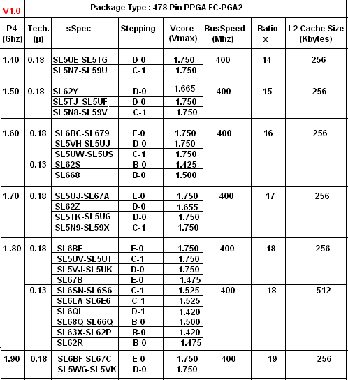

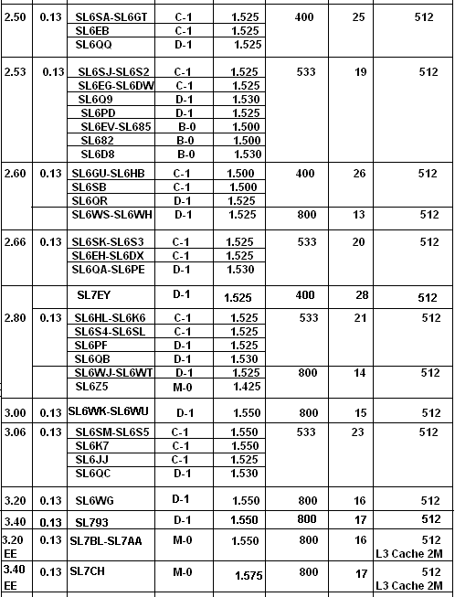

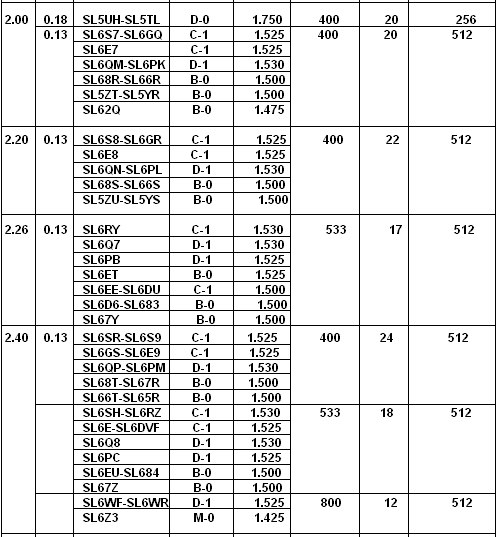

Εφτιαξα σε ενα πινακα ολα τα sSpecs των P4 που ειναι σε Package type 478 pin PPGA FC-PGA2, διπλα ακριβως ειναι και τα Core steppings και αλλες χρησιμες πληροφοριες ετσι θα βρισκουμε πανευκολα οποια πληροφορια θελουμε στο μελλον. Οταν βγουν οι Prescott θα υπαρχει update, επισης προκειται να αλλαξει και το package (http://www.vr-zone.com.sg/?i=206) απο 6 layer substrate, 12 caps/20 pads decoupling, 3.46mm nominal Z height σε 8 layer substrate, 30 caps/30 pads decoupling, 3.75mm nominal Z height . Αν υπαρχουν και νεα sSpecs ή κατι αλλο ενδεικτικο για να ξεχωριζουμε τους νεους P4 θα υπαρχει update παλι.

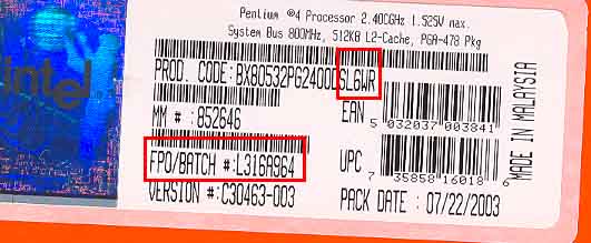

Tωρα για οσους δεν το εχουν ψαξει πολυ και τους φαινονται κινεζικα ολα αυτα. Πανω σε καθε Βoxed P4 υπαρχουν σε ενα αυτοκολλητο καποιες πληροφοριες για τον επεξεργαστη μας. Με το σωστο διαβασμα αυτων των πληροφοριων μπορουμε να εχουμε και καλυτερα αποτελεσματα στο Overclocking.
Oπως βλεπουμε στην παρακατω φωτογραφια ενος τετοιου αυτοκολλητου απο το κουτι του P4 το sSpec ειναι αυτο που ειναι τετραγωνισμενο με κοκκινο, δηλαδη το SL6WR. Tωρα αν ψαξουμε τον πινακα παρακατω θα δουμε οτι αυτο το sSpec αντιστοιχει στο stepping D-1. Aυτο το stepping ειναι το καλυτερο αυτην την εποχη(Νοεμβριος 2003) και ετσι με αυτο θα εχουμε και καλυτερο overclocking. Θα συνεχιζει να ειναι ακομα το καλυτερο καθως το νεοτερο Μ-0 stepping που υπαρχει πρoς το παρον μονο σε 3 επεξεργαστες, δεν υπαρχουν σχεδια απο την Intel οτι θα αντικαταστησει στο αμεσο μελλον το D-1.(ftp://download.intel.com/design/Pentium4/specupdt/24919943.pdf σημειωση .20 και .22)
Eνα ακομα στοιχειο που πρεπει να προσεξουμε ειναι το εργοστασιο παραγωγης. Κατα γενικη ομολογια η Malaysia φτιαχνει τους πιο overclockable επεξεργαστες, γιαυτο και τους προτιμουμε. Παρατηρηστε στην παρακατω φωτογραφια, εκει που ειδαμε το sSpec απο κατω με κοκκινο φαινεται το FPO/BATCH # : .Στον δικο μας επεξεργαστη ειναι L316A964. To πρωτο γραμμα μας δειχνει το εργοστασιο παραγωγης. Πιο συγκεκριμενα :
L = Malaysia
Q = Malaysia
9 = Malaysia
R = Philippines
1 = Philippines
7 = Philippines
0 = Costa Rica
3 = Costa Rica
5 = China
Y = Ireland
8 = Ireland
To δευτερο νουμερο μας δειχνει την χρονολογια, δηλαδη 200(3)
Τα δυο επομενα μας δειχνουν την εβδομαδα παραγωγης, δηλαδη 16η βδομαδα.
Για τον επομενο τετραψηφιο αριθμο(αν και αυτο δεν ειναι απολυτο) προτιμαμε να ειναι A8xx,Α9xx,B0xx,B1xx καθως εχουν παρατηρηθει καλυτερα αποτελεσματα στο overclocking, στην περιπτωση μας ειναι Α964.
Εμας μας ενδιαφερει το πρωτο κυριως να ειναι δηλαδη Malaysia και L , απο εκει και περα ειναι θεμα τυχης και σωστου burn in(με default vcore). Αν βρειτε στον Internet εναν επεξεργαστη που Overclockarei πολυ καλα, τοτε καλο ειναι να βρειτε ενα ιδιο sSpec και παρομοιο FPO/BATCH # , τουλαχιστον να ειναι της ιδιας βδομαδας.
Eπισης προτιμηστε τους επεξεργαστες που λενε Made in Μalaysia πλαγια στο κουτι(συνηθως δεν το λενε),οπως ο παρακατω... ;)
Ακομα σημαντικοτερο ειναι η τεχνολογια κατασκευης των P4, και παντα προτιμαμε την μικροτερη βεβαια. Παρατηρηστε τα Steppings και την τεχνολογια κατασκευης (Τech.) . ;)
