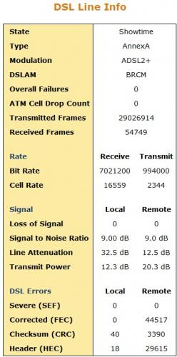

Gregorypeg1000 Δημοσιεύτηκε Δεκέμβριος 4, 2009 #1 Κοινοποίηση Δημοσιεύτηκε Δεκέμβριος 4, 2009 Ποσο ειναι θεωρητικα το μεγιστο που μπορω να πιασω με τις παρακατω ρυθμισεις?Ειναι γενικα καλες?Μια μου λενε στην τελασ γυρω στα 13-14 και μια μου λενε πως δν παει πιο πανω απο εκει που ειναι.τωρα θελουν να στειλουν και τεχνικο για να δει την καλωδιωση παρολο που τους ειπα πως το ριμαδοκαλωδιο ειναι 1 μετρο το οποιο ειναι πανω στο σπλιτερ και κατευθειαν το σπλιτερ πανω στη γραμμη.επισης τους ειπα πως υπαρχει μονο μια συσκευη τηλεφωνου η οποια ειναι πανω στο splitter αλλα παρολα αυτα επιμενουν πως εχω κανει εγω λαθως στην καλωδιωση. Link to comment Share on other sites More sharing options...
Artist_ Δεκέμβριος 4, 2009 #2 Κοινοποίηση Δεκέμβριος 4, 2009 Μη περιμένεις μεγαλύτερες ταχύτητες με Tellas. Και εγώ με 13 κλειδώνω άσχετα που με τον οτε είχα μια φορά και έναν καιρό 19 mb. Link to comment Share on other sites More sharing options...

pastelidis.n.s. Δεκέμβριος 7, 2009 #4 Κοινοποίηση Δεκέμβριος 7, 2009 Εγω ειμαι κατοικος Νεας Σμυρνης ειμαι σε αποσταση 1,5km απο το DSLAM, και κλειδωνω στα 3,3 με 12αρα συνδεση...δυστυχως η Tellas εχει μικρο bandwidth για αυτο και εχουμε τοσο χαμηλες ταχυτητες...κοβει απο ο ολους προκειμενου να εχει ενα σταθερο δικτυο...εδω και 5 χρονια που εχω Tellas ολο τα ιδια μου λενε....εν το μεταξυ τα στατιστικα του modem λενε οτι θα επρεπε να κλειδωνα περιπου στα 8-9 με 12αρα συνδεση....Μονοδρομος ο ΟΤΕ Link to comment Share on other sites More sharing options...
