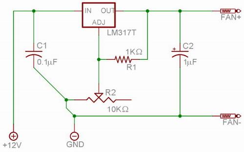

Πολύ καλή δουλειά. Δεν ανεβάζεις και το σχέδιο για να βοηθήσεις τους φίλους του DIY;

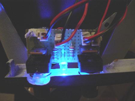

Πολυ καλος Doom, το καθε LM317T ελεγχει εναν ανεμιστηρα ε? Απο που ψωνισες τα υλικα? ιδιως την πλακετα και το LM317T.
Σε κάθε κατάστημα ηλεκτρονικών μπορείς να τα βρεις... Κατουμάς τα έχει σίγουρα.

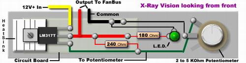

Doom στο διάγραμμα που έβαλες δεν έχεις βάλει τα ledakia έτσι;

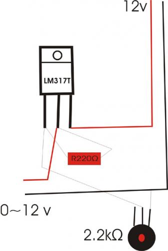

Αν αντικατασταθει ι αντισταση απο ενα NTC και το ποτενσιομετρο απο ενα ιδιας τιμης με το NTC τοτε εχεται ενα temperature controlled κυκλωμα (ενα παρομοιο κυκλωμα χρησιμοποιω με το ntc στο νερο, για ελεγχο των ανεμιστηρων του ψυγειου).
το led ειναι 1 και φωτίζει ενα κομάτι plexi-glass το οποίο πέρνει ρεύμα απο 12v με μια αντίσταση 1.1Κohm
Γεια χαρά σε όλους, μιας και είναι το 1ο μου ποστ εδω let me show:
Χρειαζόμαστε:
Lm317 regulator (Lm317 T)
10 kΩ trimer h potensiometro
1 κΩ antistash
0.1 mf keramikos
1 mf hlektrolytikos
και μια διάτρητη πλακέτα
Προσέξτε όλοι όσοι το προσπαθήσετε, να ζητήσετε το ολοκληρωμένο (voltage regulator είναι) LM317 T και όχι κάποιο από τα άλλα LM317 που είναι μικρότερης ισχύος...
[Β]Το 317Τ αντέχει περίπου 18Watt και όπως μπορείτε να υπολογήσετε είναι αρκετό για τον πλήρως αναλογικό έλεγχο πολλών fans, ακόμα και 120mm.[/Β]

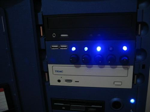

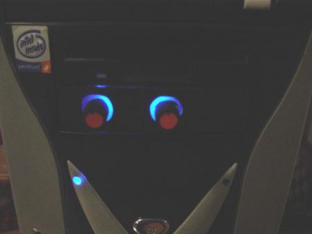

Το πιο ακριβό κομμάτι μετά το LM είναι τα κουμπια που έχω βάλει στα αξονάκια των ποντεσιομέτρων!
Μπορειτε να χρησιμοποιήσετε πολλες τέτοιες διατάξεις, εγω έχω προσαρμόσει 5 τετοιες διατάξεις τρυπώντας ενα πλαστικό φάντιο 5,25 του κουτιού. Επι ευκαιρίας προσάρμωσα και usb (μιας και το Chieftec μου δεν είχε front usb). Επισης αξίζει να βάλετε led γιατι μειώνωντας/αυξάνωντας τα volt σβήνει/ανάβει το led και είναι γαμάτω.
