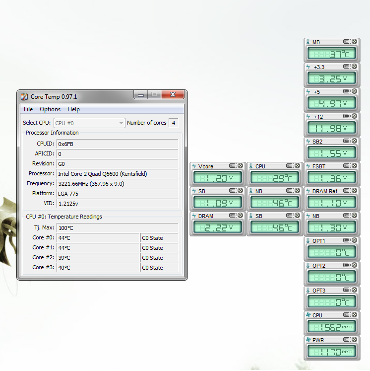

xaotikos Δεκέμβριος 11, 2009 #27 Δεκέμβριος 11, 2009 Παίζοντας λίγο...το άφησα σε 3220MHz (358x9) Core=1,2V από cpu-Z. NB=1.2κάτι με ~40-45 idle και max 67 σε prime και τις μνήμες 2Τ, 5-5-5-15 στα 1072 . Ανεβάζοντας λίγο ρευματάκι με βάση διάφορα settings που βρήκα στο net για το ίδιο setup, το πήγαινα άνετα 3.4 αλλά ανέβαζα αρκετά θερμοκρασίες, ξεκινούσα με ~52-55 idle, έφτανα μέχρι 75 και μου φαίνεται περίεργο μιας και έχω μια Thermalright Ultra 120 με 2x120 ανεμιστήρες + το 120 του κουτιού από πίσω...Λέτε να θέλει βγάλσιμο η ψύχτρα, καθάρισμα, ξαναπέρασμα πάστα ή είναι λογικές οι τιμές? Μετρημένες θερμοκρασίες με real temp

p_under Δεκέμβριος 11, 2009 #29 Δεκέμβριος 11, 2009 Παίζοντας λίγο...το άφησα σε 3220MHz (358x9) Core=1,2V από cpu-Z. NB=1.2κάτι με ~40-45 idle και max 67 σε prime και τις μνήμες 2Τ, 5-5-5-15 στα 1072 . Ανεβάζοντας λίγο ρευματάκι με βάση διάφορα settings που βρήκα στο net για το ίδιο setup, το πήγαινα άνετα 3.4 αλλά ανέβαζα αρκετά θερμοκρασίες, ξεκινούσα με ~52-55 idle, έφτανα μέχρι 75 και μου φαίνεται περίεργο μιας και έχω μια Thermalright Ultra 120 με 2x120 ανεμιστήρες + το 120 του κουτιού από πίσω...Λέτε να θέλει βγάλσιμο η ψύχτρα, καθάρισμα, ξαναπέρασμα πάστα ή είναι λογικές οι τιμές? Μετρημένες θερμοκρασίες με real tempκατεβασε μια το core temp κ πες μας ποσο ειναι το vid γιατι καθε κομματι ειναι ξεχωριστο .

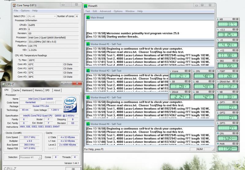

xaotikos Δεκέμβριος 13, 2009 #37 Δεκέμβριος 13, 2009 μειώνοντας το VTT τελικά πέφτει αρκετά η θερμοκρασία... τώρα είμαι έτσι stable και καλές θερμοκρασίες.
papatsonis Δεκέμβριος 13, 2009 #38 Δεκέμβριος 13, 2009 και εχεις και καλο κομματι απο οτι βλεπω, , 737 week? αν κρινω και απο το 1.2125 VID
