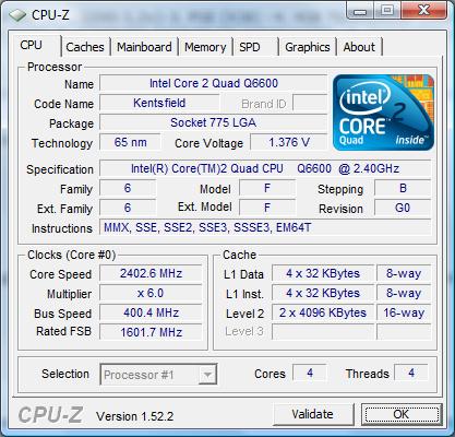

sebastian Δεκέμβριος 1, 2009 #4 Δεκέμβριος 1, 2009 Καλησπέρα παιδιά.Λοιπόν.Έχω τον εν λόγω επεξεργαστή.Μπορεί κάποιος να με βοηθήσει λίγο γιατί όλη μέρα σκοτώνομαι να τον πιάσω stable στα 3,3++,αλλά μου πετάει error στον 2 ή στον 3ο πυρήνα κάθε φορά! Βασικα πες μας step του cpu για να ξερουμε ποιον εχεις !!!!! Δωσε μας ενα cpuz!!!
