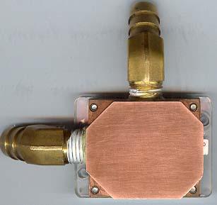

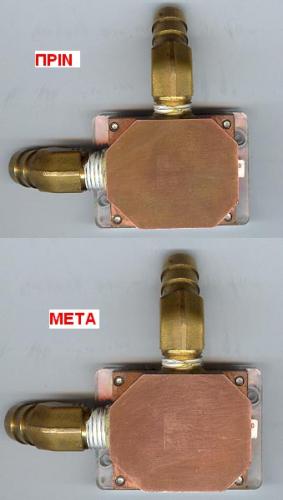

Μετα απο την πολυ χρηση τα waterblocks, αρχιζουν να χανουν την γυαλαδα τους και να ψιλομαυριζουν. Ενας απο τους ευκολοτερους και καλυτερους τροπους να επαναφερουμε την παλια λαμψη ειναι με σταχτη απο τσιγαρα και με το δακτυλο μας τριβουμε πανω στην επιφανεια του block. Το αποτελεσμα...
1) ενσταση: μηπως η σταχτη φερει χειροτερες θερμοκρασιες; η σταχτη θα μπει στους πορους του χαλκου, εκει που θα εμπαινε το θερμοαγωγιμο υλικο.
2) απορια: 2 χρονια το εχω το ατιμο το μπλοκ, και ετσι δεν εγινε. πως το καταφερες;
1) μετα το σκουπιζεις και το πλενεις αμα θες.
2) εκτος απο αυτο εχω δει και αλλα οπως το cascade να γινονται ετσι, δεν ξερω σε τι οφειλεται ισως να ειναι διαφορετικη ποιοτητα χαλκου.
Ο χαλκός που έρχεται σε επαφή με το οξυγόνο «μαυρίζει». Αν τον θέλουμε γυαλιστερό τον επιχρυσώνουμε.
Και τελος τριψιμο με λεπτο συρματακι, μετα καλο πλυσιμο και σκουπισμα και γινεται ακομα καλυτερο :
