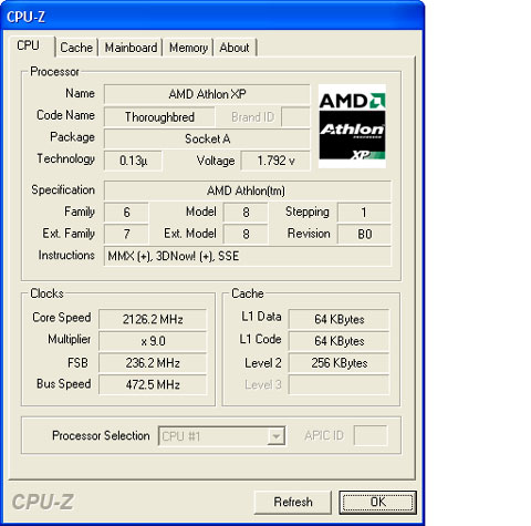

vgiozo Δημοσιεύτηκε Οκτώβριος 29, 2003 #1 Δημοσιεύτηκε Οκτώβριος 29, 2003 Καταρχάς να δώσω τα συγχαρητηριά μου τόσο στους δημιουργούς του theLab όσο και στους χρήστες που με το μεράκι και τις γνώσεις τους συμβάλλουν στην πληθωρικότητα των ελληνικών ιστοσελίδων με αντικείμενο τους υπολογιστές και εμάς τους ίδιους στη σχέση μας μ'αυτούς. Ήθελα τη συμβουλή σας και τα σχολιά σας σχετικά με μερικά θέματα. Ίσως θα έπρεπε να ανοίξω περισσότερα απο ένα θέματα για τις απορίες μου αλλά θα προσπαθήσω να τις εντάξω σ' αυτό κατηγορηποιώντας τα επιμέρους ερωτήματα. 1) Τη Δευτέρα έλαβα τη νέα μητρική μου από το πλαίσιο ως αντικατάσταση της παλιάς. Ανεβάζοντας σιγά-σιγά τη συχνότητα της μνήμης με σταθερό πολλαπλασιαστή 7 έφτασα με χρονισμό μνήμης 2,5-3-3-8 σε fsb 236 (σε dual channel διάταξη και σύγχρονα με τον επεξεργαστή) χωρίς λάθη στο memtest86 - για την ακρίβεια 2 λάθη στα 100 loops του 5ου τεστ. Μετά, σκέφτηκα, για να γίνει πιο ομαλά η μετάβαση σ' αυτό το fsb, να θέσω 200 fsb με υψηλότερο πολλαπλασιαστή, πχ 10, και να ανεβάζω σταδιακά fsb μέχρι να φτάσω σ'αυτό το fsb κάνοντας στην πορεία τις απαραίτητες προσαρμογές σε vcore. Με έπιασε όμως η ανυπομονησία και χωρίς να πολυπαιδευτώ έβαλα vcore 1.850 και έτρεξα prime για τον έλεγχο σταθερότητας με επιτυχία για 12 ώρες οπότε και το σταμάτησα. Απο δοκιμές που έκανα απο εκεί και πέρα συμπέρανα πως, αν ανεβάσω πολλαπλασιαστή στα 9.5, θέλει πάνω από 1.9vcore για να τρέξει σταθερά prime. Μου φαίνεται όμως πολύ υψηλό το vcore για 9x236 > 2126 Mhz μια και πριν ήθελα μόλις 1.650 vcore με ρυθμίσεις 11x200 > 2200 Μhz και ήθελα τη γνώμη σας, από την εμπειρια που έχετε για την επιτυχία ή μη της προσπάθειας υπερχρονισμού του συστήματός μου. Ιδού και κάτι σχετικό:

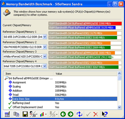

vgiozo Οκτώβριος 29, 2003 Author #2 Οκτώβριος 29, 2003 2) Το δεύτερο θέμα για το οποίο ήθελα τη συμβουλή σας είναι η περίεργη συμπεριφορά της μνήμης μου. Ενώ αντέχει το fsb στα 236, φαίνεται να ενοχλείται από το υψηλό vcore ακόμα και με πολύ χαμηλό πολλαπλασιαστή, δηλαδή χωρίς να οφείλεται το πρόβλημα στην υψηλή συχνότητα του επεξεργαστή. Ενώ δηλαδή δεν βγάζει λάθη το memtest86 στα 236x9 με vcore 1.65, αν ανεβάσω vcore 1.75 και άνω βγάζει περίπου 400.000 λάθη σε ένα μόνο πέρασμα του 5ου τεστ, ωστόσο τρέχει το prime χωρίς κανένα πρόβλημα Τί εξήγηση δίνετε εσείς: -μητρική - μνήμη - psu - memtest86 - κάτι άλλο; 3) Τέλος τελευταία ερώτηση που συνδέεται με τα παράπανω: Αν φταίει η μητρική τί να κάνω, να ζητήσω πάλι αντικατάσταση, να την αλλάξω με την Asus nforce2 ultra 400/ albatron nforce2 ultra 400 ή να την κρατήσω μιας και στην πράξη δεν μου βγάζει πρόβλημα; Να σημειώσω εδώ ότι ο επεξεργαστής ψύχεται απο μια Globalwin cak4-88t με ανεμιστήρα smart fan 2 ~ 2800 και ανεβάζει υψηλές θερμοκρασίες σε full load~66C και δεν ξέρω αν αυτός είναι λόγος που ζητάει υψηλό vcore, μιας και δεν ψύχεται επαρκώς. Ιδού και ένα sandra για να μου πείτε αν συμβαδίζει η συχνότητα του επεξεργαστή και της μνήμης με τη συχνότητα λειτουργίας τους (Ζητώ συγγνώμη αν σας κούρασα)

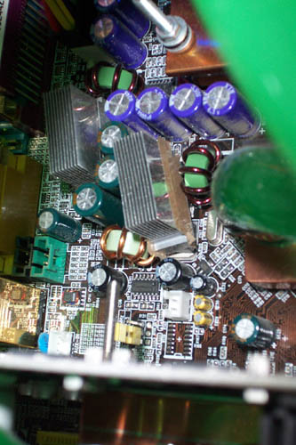

hadji_a Νοέμβριος 3, 2003 #6 Νοέμβριος 3, 2003 Το προβλημα με την ταυτοχρονη χρηση υψηλων τασεων cpu και μνημης οφειλεται στο μετριο power change κυκλωμα της μητρικης (ειναι 2-phase νομιζω αντι 3-phase που εχει πχ η Abit). Αυτο που βρηκα οτι βοηθαει ειναι η ψυξη των 4 μοσφετ του κυκλωματος με heatsinks. Εγω εχω και ενα 12ρι ανεμιστηρα στο πλαι να φυσαει μνημες και μοσφετ. Με την διαταξη αυτη παρατηρησα μια αυξηση του +12 της ταξης του 0,1 volt σε full load συνθηκες. Οσο για το 8 bios (915) υπαρχουν 2 εκδοσεις, η πρωτη βγηκε πριν κανενα μηνα και μετα την αλλαξε σιωπηλα η chaintech (παλι 8 / 915) πριν καμια βδομαδα. Δοκιμασε την "καινουργια". Οσο για το vdimm mod δεν εχω δει . Και στην ερωτηση σου αν κλειδωνει στα βολτ που την ρυθμιζεις η απαντηση ειναι οχι, το μοδ ξεγελαει την μητρικη οτι το βολτ που δινει δεν ειναι πχ 2,8 αλλα 2,6 οποτε η μητρικη αυξανει περισσοτερο την ταση πχ στα 3,0 βολτ. Αυτο ισχυει και στις χαμηλες τασεις δηλ. στα 2,4 θα εισαι πραγματικο βολτ 2,6 , δεν μπορει να κλειδωσει δηλαδη στα 2,8. Ελπιζω να βοηθησα
vgiozo Νοέμβριος 3, 2003 Author #7 Νοέμβριος 3, 2003 hadji_a, όντως βοήθησες πολύ Αυτό για την βελτιωμένη έκδοση του bios 8 που το έμαθες; Παρακολουθώ τα forum στο nforcershq και στο amdforums και δεν έχω δεί κάτι τέτοιο. Αν υπάρχει κάποιο άλλο site δηλαδή με "ζωντανό" forum για μητρικές chaintech, μπορείς να μου το υποδείξεις; Επίσης, έχεις δοκιμάσει καθόλου τα πειραγμένα bios που διατίθενται από το planet-chaintech; Εγώ είχα χρησιμοποιήσει μια παλιά έκδοση χωρίς να δώ βελτιώσεις αλλά ούτε και προβλήματα. Για τα mosfet ψάχνω ψυκτράκια αλλά βρίσκω μόνο μακρόστενα που προορίζονται για μνήμες. 12 άρη ανεμιστήρα σκεφτόμουν να βάλω αλλά θα χαράμιζα το window panel του 1000AMG. Αν βρώ πλαινό κάλυμμα συμβατό με το κουτί μου αλλά χωρίς παράθυρο, θα δοκιμάσω τη λύση του εξτρά πλαινού ανεμιστήρα. Και πάλι ευχαριστώ για την απάντησή σου
hadji_a Νοέμβριος 3, 2003 #8 Νοέμβριος 3, 2003 Χαιρομαι που μπορεσα να βοηθησω Για την βελτιωμενη εκδοση το εμαθα απο προσωπικη εμπειρια, ειχα κατεβασει το προηγουμενο και μετα ξαναειδα οτι το αλλαξανε οποτε περασα το καινουργιο. Καποιο live site δεν υπαρχει εξ οσων ξερω.. Τι ψυκτρακια βρηκες ακριβως γιατι εγω εχω τα παρακατω, με 1 heatsink για 2 μοσφετ. Τωρα για bios χρησιμοποιω την πειραγμενη 8 απο τον lumberjack (planet-chaintech) με το full raid bios, που υποτιθεται δινει 2 hd στο IDE raid αντι 1 που δινει το κανονικο bios και υποστηριζει το promise raid management utility. Δυστυχως για το 2 HD δεν μπορω να το επιβεβαιωσω γιατι εχω 2 sata και μονο 1 IDE. Για ανεμιστηρα και 8αρι αν μπορεσεις να βαλεις παλι θα βοηθουσε- αν παρεις ενα διαφανο και τρυπισεις το plexi νομιζω το αποτελεσμα θα ηταν ωραιο και αισθητικα.
vgiozo Νοέμβριος 3, 2003 Author #9 Νοέμβριος 3, 2003 Αυτές οι ψύκτρες που έχεις βάλει στα mοsfet είναι της revoltec, έτσι δεν είναι; Αυτά που έχω βρεί εγώ είναι κάτι μαύρα με την πιο πλατιά πλευρά της ψύκτρας να κολλάει στις μνήμες/mosfet, γι αυτό δυσκολευόμουν να τις βάλω (τις είχα δικιμάσει στη παλιά 7njs). Έψαχνα για πιο μικρά, κάπως τετράγωνα ψυκτράκια που καλύπτουν ένα mosfet το καθένα. Πιστεύω πως θα είναι και πιο καλαίσθητο. Καμία άλλη βελτίωση έχεις παρατηρήσει με το modded bios, πχ στον υπερχρονισμό ή κάποια χρήσιμη επιπλέον ρύθμιση;
hadji_a Νοέμβριος 3, 2003 #10 Νοέμβριος 3, 2003 Ναι της revoltec ειναι.Αλλη βελτιωση δεν παρατηρησα (στο o/c) , η μονη αλλαγη στο bios ειναι το full raid bios και η εμφανιση επιλογης για ενεργοποιηση της 2ης Lan που φυσικα δεν υπαρχει ως hardware..... Κατα τα αλλα ειναι ακριβως το ιδιο με το 8.
