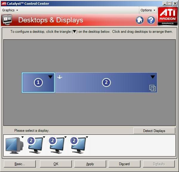

Μετά το restart κάνετε δεξί κλικ στο desktop και τρέχετε το Catalyst Control Center (CCC)...
Διαλέγετε από το πάνω αριστερά μενού, Graphics -> Desktop & Displays...

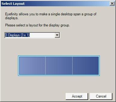

Εκεί θα ανοίξει ένα παράθυρο το οποίο θα απεικονίζει όλες τις οθόνες που έχουν βρει τα windows, οι οποίες πρέπει να είναι τουλάχιστον 3...
Κάνετε δεξί κλικ σε όποιο monitor θέλετε και επιλέγετε το "Create Group" και θα ανοίξει το παρακάτω μενού...
Διαλέξτε το setup της επιλογής σας και πατήστε accept... το normal για 3 οθόνες είναι το "3 Displays (3x1)", έτσι ώστε να είναι οριζόντια...
Το αποτέλεσμα είναι περίπου αυτό...:
Στην περίπτωσή μου υπάρχουν δυο groups γιατί έχω 4 monitor (το 4ο συνδεδεμένο σε μια nvidia), αλλά αν έχετε 3 monitors, τώρα θα πρέπει να βλέπετε μόνο 1...

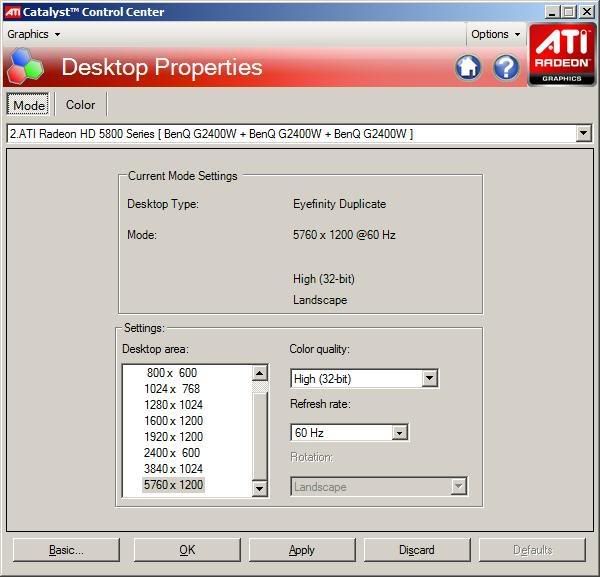

Κάνοντας δεξί κλικ στο group και πατώντας properties θα ανοίξει το παρακάτω παράθυρο...
Στο παράθυρο αυτό επιλέγετε την ανάλυση που αντιστοιχεί στα monitor σας... πχ αν έχετε 3x (1920x1200) και (3+1) mode, τότε η τελική ανάλυση θα είναι 5760x1200...

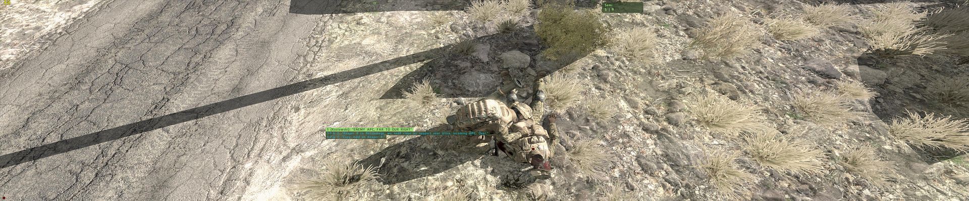

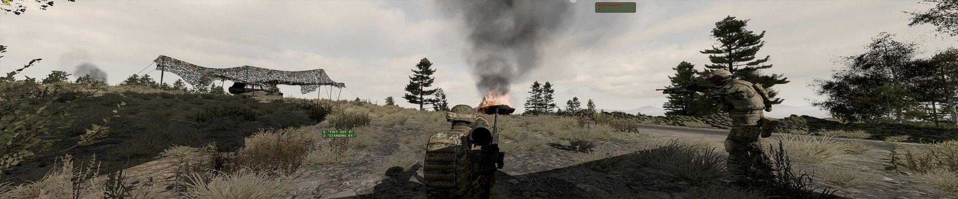

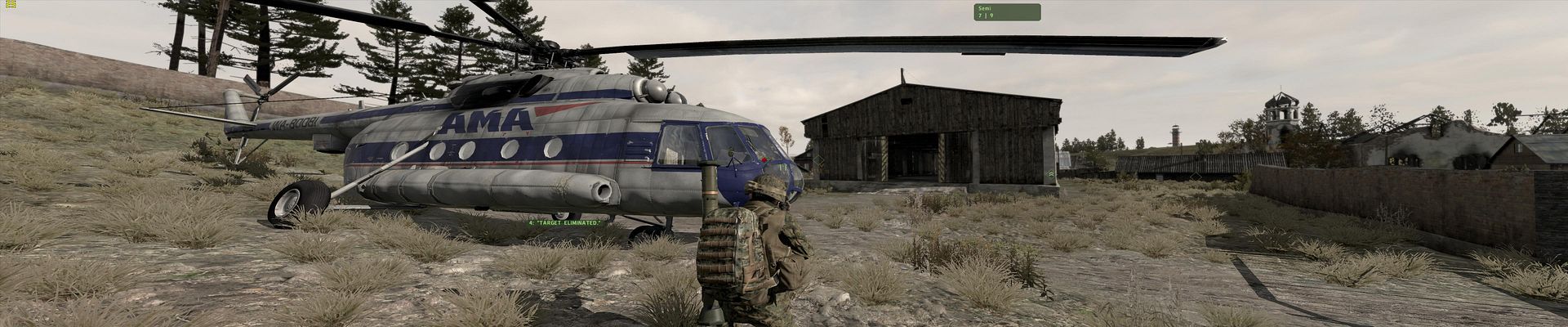

Arma II
H μηχανή του ARMA II, υποστηρίζει χωρίς πρόβλημα τις αναλύσεις του Eyefinity, από το patch 1.02 και μετά... πρόβλημα όμως θα έχουν όσοι έχουν ανάλυση 5760x1200, καθώς το παιχνίδι για κάποιο ανεξήγητο λόγο κρασάρει πετώντας ένα μήνυμα λάθους "Error creating Direct3D 9 Graphical Engine", για το οποίο εξήγηση δεν έχει δώσει κανείς από τη Bethesa... Παρόλ' αυτά το πρόβλημα αντιμετωπίζεται αν αλλάξετε το αρχείο "C:\users\your_username\Arma 2\Arma2.cfg", ως εξής...:
language="English";
adapter=-1;
3D_Performance=93750;
Resolution_Bpp=32;
Resolution_W=3840;
Resolution_H=1024;
refresh=60;
Render_W=5760;
Render_H=1200;
FSAA=1;
postFX=2;
HDRPrecision=8;
lastDeviceId="";
localVRAM=1191813120;
nonlocalVRAM=1156055040;
Έχω σημειώσει με bold αυτά που πρέπει να αλλαχτούν, τα υπόλοιπα εξαρτώνται από τα settings που θα βάλετε μέσα στο παιχνίδι... το ουσιαστικό όμως είναι το Resolution_W και Resolution_Η, να είναι μικρότερα από 5760x1200, γιατί αλλιώς δεν θα δουλέψει...
Και το αποτέλεσμα...:

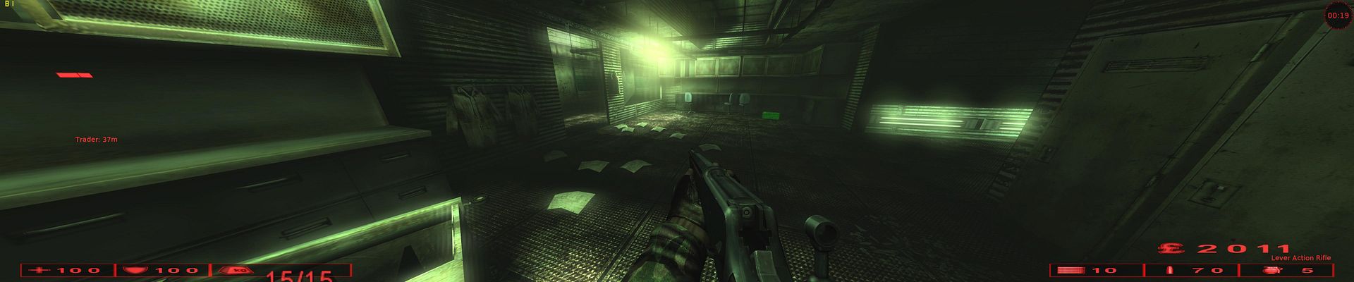

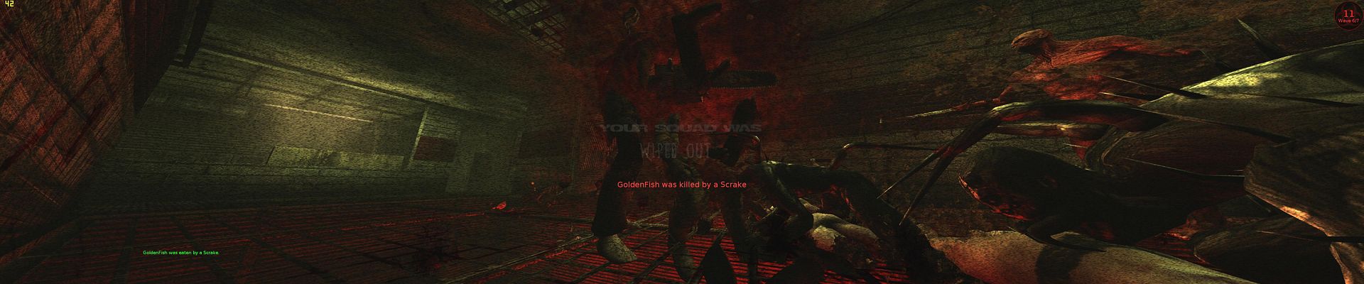

Killing Floor
Για τους ζομπολάτρεις, τα πράγματα δεν είναι τόσο καλά στο αποτέλεσμα, αλλά όμως δουλεύει... Για να το τρέξετε σε custom αναλύσεις, αρκεί να κάνετε edit το αρχείο "..\Killing Floor\System\KillingFloor.ini", στον φάκελο του παιχνιδιού ,με κάποιο notepad και να αλλάξετε τις εξής παραμέτρους...:
WindowedViewportX=5040
WindowedViewportY=1050
FullscreenViewportX=5040
FullscreenViewportY=1050
ScaleHUDX=1.000000
Το αποτέλεσμα είναι το hud να μην κάνει σωστά scaling, αλλά μπρος τα κάλλη τι είν' το hud...

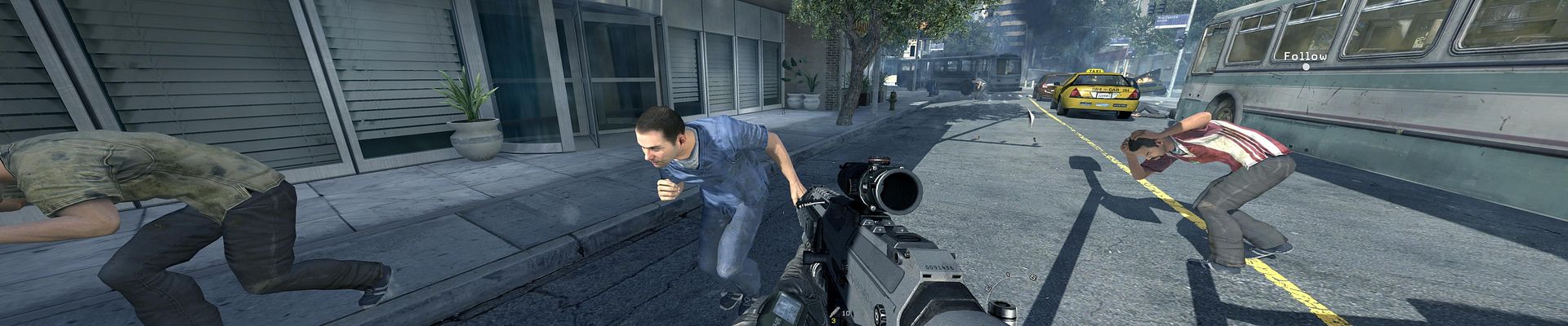

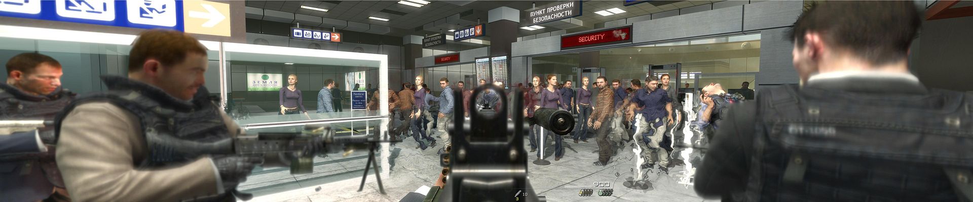

Call of duty: Modern Warfail 2
Εδώ χρειάζεται υποχρεωτικά το WidescreenFixer, το οποίο υποστηρίζει όλη την σειρά των cod... απλά επιλέγετε το παιχνίδι, πατάτε το κουμπί που έχετε ορίσει να ενεργοποιεί το fix, στην πρώτη εισαγωγική οθόνη και είστε έτοιμοι...:

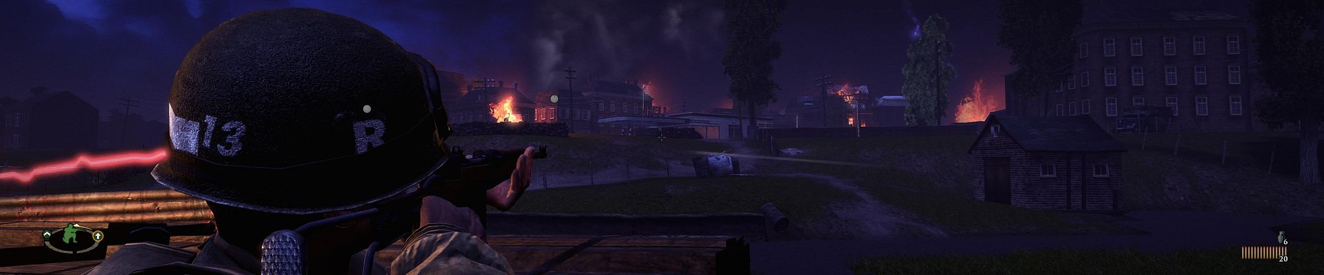

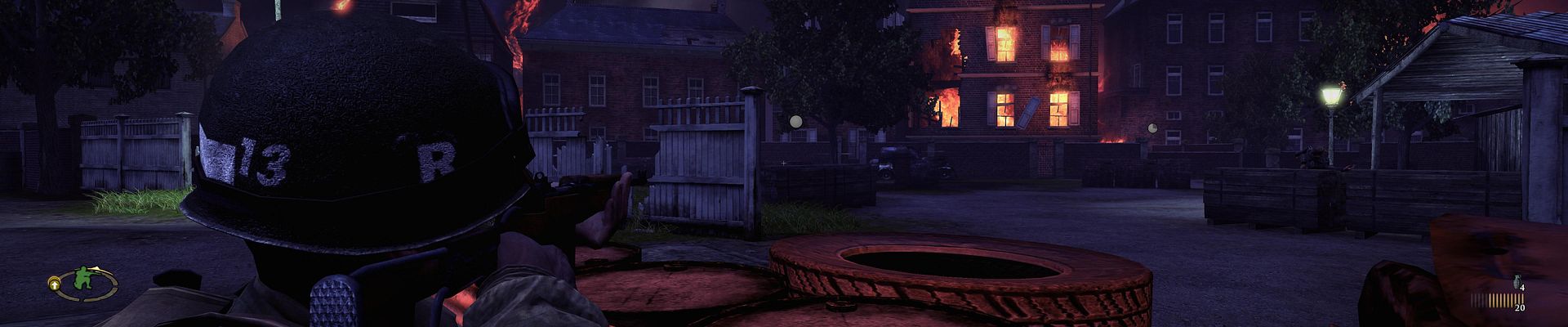

Brothers In Arms - Hell's Highway
Το παιχνίδι είναι απλά χάσιμο σ' αυτήν την ανάλυση... αν και έχει ένα θεματάκι με το fov κατ' άλλα είναι απίστευτο...
Λοιπόν βρίσκετε το αρχείο "C:\Users\your_user_name\Documents\My Games\BIA Hells Highway\SumacGame\Config\SumacInput.ini" και προσθέτετε την σειρά αυτή...:
Bindings=(Name="L",Command="fov 100",Control=False,Shift=False,Alt=False,Chord=False)
κάτω από το πεδίο
[sumacGame.SumacPlayerInput]
προς το τέλος του αρχείου...
Το αποτέλεσμα... :drool:

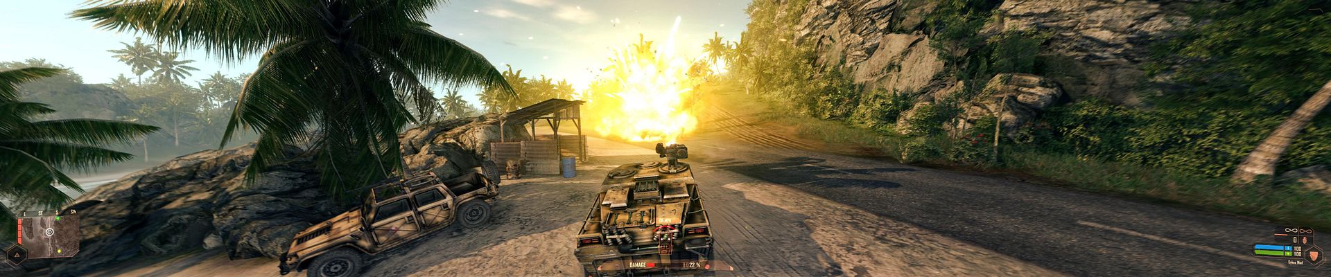

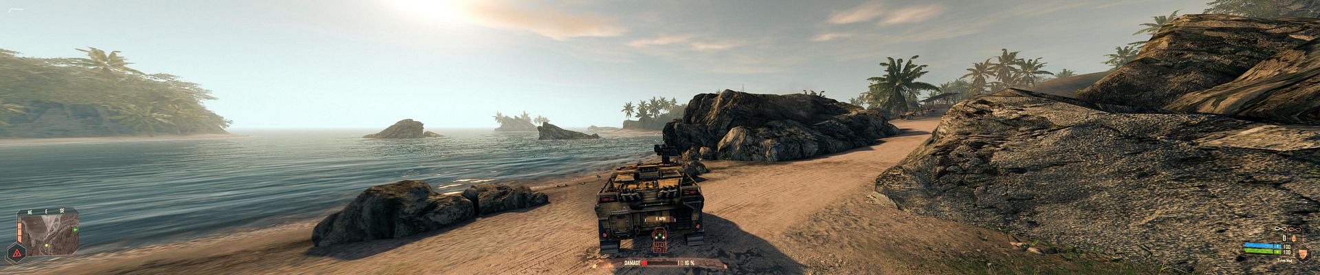

Crysis Warhead
Στο Crysis Warhead, δεν χρειάζεται να κάνετε κάποια αλλαγή σε config files κτλ, αρκεί να διαλέξετε μέσα από το παιχνίδι την ανάλυση της οθόνης... Επειδή το παιχνίδι είναι πολύ απαιτητικό, με μια HD 5870, δεν πρόκειται να το παίξετε στο enthusiastic mode, ούτε καν στο gamer... Τα details θα περιοριστούν ανάμεσα από mainstream και gamer...
To αποτέλεσμα...:
