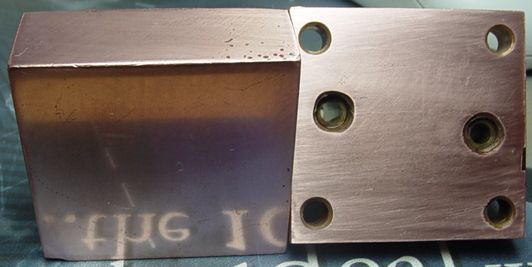

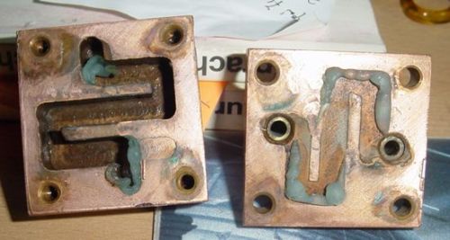

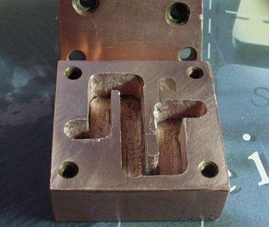

OverFlow Οκτώβριος 28, 2003 Author #29 Οκτώβριος 28, 2003 Κοιταξτε το παλιο το μπλοκ.Πως να εχω καλη ροη μ'αυτο το πραμα? ΥΓ.το περιεργο ειναι οτι δυο χρονια που το δουλευω, το ειχα με αλουμινενιο ψυγειο μα δεν διαβρωθηκε.
OverFlow Οκτώβριος 28, 2003 Author #30 Οκτώβριος 28, 2003 Και τωρα Εleven πιστευω οτι αν ασχοληθεις λιγακι μ'αυτο,θα αποκτησω κι ενα ωραιοτατο WB για VGA ή NB. Μετα απο λιγο καθαρισμα...

OverFlow Οκτώβριος 30, 2003 Author #33 Οκτώβριος 30, 2003 Παράθεση Αρχική απάντηση από antonisk7 Εσύ εφτιαξες αυτο το μπλόκ ? Εννοειται, οτι εγω το εφτιαξα.
