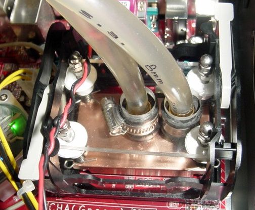

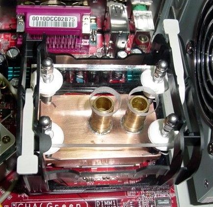

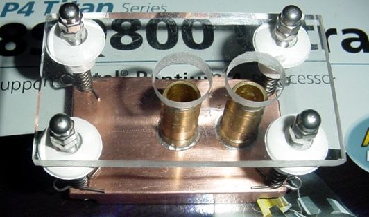

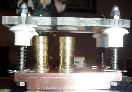

OverFlow Δημοσιεύτηκε Οκτώβριος 25, 2003 #1 Δημοσιεύτηκε Οκτώβριος 25, 2003 Αποφασισα λοιπον μετα απο δυο χρονια να αλλαξω το γερικο πλεον μπλοκ μου. [Θα ηθελα να ευχαριστησω τον Μιχαλη(11) για το αριστουργημα του.] Βασικα εκανα και καποιες μετατροπες στο τροπο εγκαταστασης.Δεν ηθελα με κακενα τροπο να βγαλω τη μητρικη.Και τα καταφερα. Χαρητε το και σεις....
OverFlow Οκτώβριος 25, 2003 Author #2 Οκτώβριος 25, 2003 Με την πρωτη ματια ειμαι περιπου 10 βαθμους κατω απ'οτι με το προηγουμενο Block.
OverFlow Οκτώβριος 25, 2003 Author #3 Οκτώβριος 25, 2003 Mου κανει ομως εντυπωση η διαφορα πιεσης στα λαστιχα.Εχει ανεβει πολυ,εχουν γινει σαν κοκκαλο απο τη πιεση. Ειναι φισιολογικο?:wassat:
OverFlow Οκτώβριος 25, 2003 Author #4 Οκτώβριος 25, 2003 Και ακομα μια πληρως εγκατεστημενο και εν λειτουργεια...

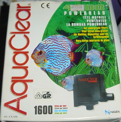

OverFlow Οκτώβριος 25, 2003 Author #7 Οκτώβριος 25, 2003 Ευχαριστω. Πρωτα τα λαστιχα ηταν πιο ευλυγιστα,τωρα ειναι πιο σκληρα.Μαλλον οφειλεται στο μεγαλυτερο Flow rate. H αντλια μου ειναι αυτη στη φωτο,αρκετα παλια με ρυθμιζομενη ροη(800-1600 Lit/Hour) YΓ. Δειτε τιμη.....ΔΡΧ.

tyfeonas Οκτώβριος 26, 2003 #12 Οκτώβριος 26, 2003 λοιπον ελυσες ενα μεγαλο προβλημα για πολους που δεν ειχαν τρυπες στην μητρικη! μπραβο τελεια δουλεια!τα λαστιχα ειναι απο?
