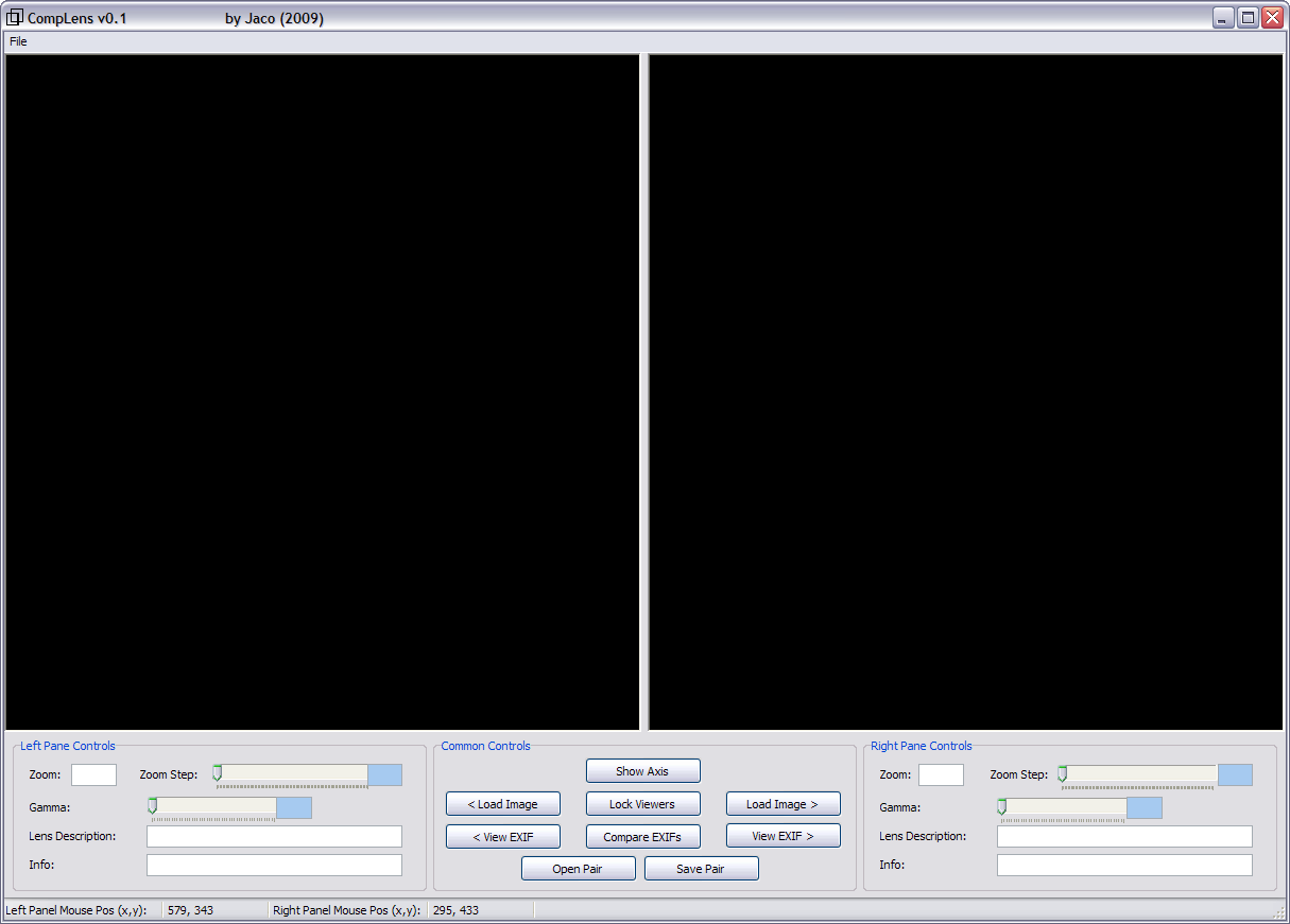

Όταν τρέξετε το πρόγραμμα, θα δείτε δυο panels, όπως φαίνεται παρακάτω...

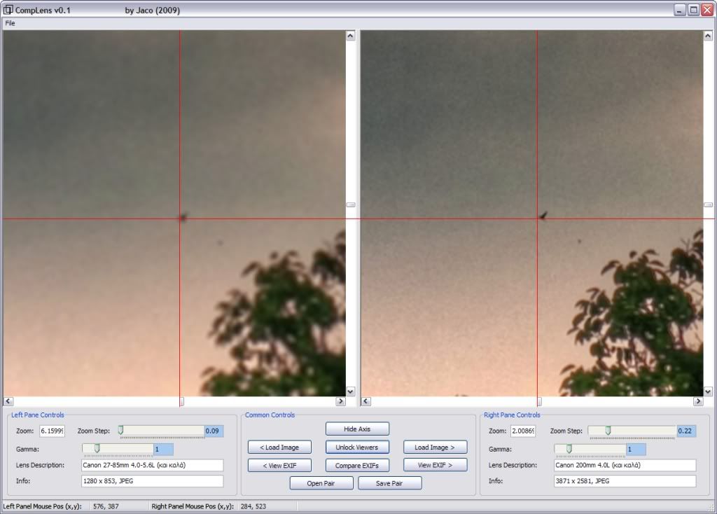

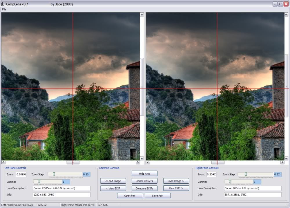

Πατώντας το "<Load Image", φορτώνετε μια εικόνα στο αριστερό πάνελ και αντίστοιχα με το "Load Image >", φορτώνετε την άλλη εικόνα στο αριστερό... Σε περίπτωση που δεν έχουν το ίδιο zoom οι φωτογραφίες ή είναι άλλο μέγεθος, πατάτε το κουμπί "Show Axis" έτσι ώστε να εμφανιστούν δυο σταυροί που σας βοηθούν να κεντράρετε ακριβώς τις εικόνες... Για να βοηθηθείτε μπορείτε να κάνετε zoom in στην εικόνα, πατώντας πρώτα στο αντίστοιχο panel και στην συνέχεια κάνοντας zoom-in, zoom-out με τον τροχό του mouse...
Αφού τελειώσετε πατάτε το κουμπί "Lock Viewers" και πλέον μπορείτε με το ποντίκι να κάνετε drag σε όποιο panel θέλετε και να βλέπετε τις λεπτομέρειες στις φωτογραφίες... Αν πχ θέλετε να συγκρίνεται δυο φακούς, στο κέντρο ή στις άκρες κάνετε drag στην αντίστοιχη περιοχή...
Το zoom step αυξομειώνει το μέγεθος του zoom που κάνει ο τροχός και είναι ανεξάρτητο για κάθε panel, εκτός και αν έχει ενεργοποιηθεί το "Lock Viewers"... Επίσης για όσους το χρειαστούν υπάρχει και ξεχωριστό gamma για κάθε φωτογραφία και το default είναι το 1...
Μπορείτε να σώσετε τα ζευγάρια των συγκρίσεων που κάνετε και να τα ξαναφορτώσετε κάποια στιγμή αργότερα... επίσης στο "Lens Description" μπορείτε να γράφετε την περιγραφή του φακού, πριν σώσετε ένα ζευγάρι, έτσι ώστε να θυμάστε ποιους φακούς συγκρίνετε...
Τέλος μπορείτε να δείτε μερικές πληροφορίες από τα EXIF των εικόνων, αν υπάρχουν ή και να τα συγκρίνετε...
