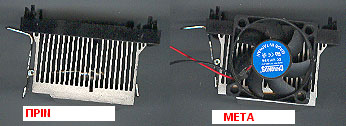

soki Δημοσιεύτηκε Οκτώβριος 23, 2003 #1 Δημοσιεύτηκε Οκτώβριος 23, 2003 Πολυ απλο τοποθετηστε ενα μικρο 4αρη fan στο ενα πλαινο μερος της ψυκτρας.

.38-.45 Οκτώβριος 23, 2003 #3 Οκτώβριος 23, 2003 γιατι δεν δοκιμαζεις ακομα εναν απο την αλλη μερια, χωρις τον 60αρη απο πανω; ισως να κανει δουλεια.
Spyrus Οκτώβριος 23, 2003 #4 Οκτώβριος 23, 2003 Aυτό το τελευταίο το έχω ήδη δει σε ψύκτρα νομίζω της Thermaltake. Σαν τουρμπίνα ένα πράμα.Αυτό που λες soki δεν κόβει τη ροή του μεγάλου ανεμιστήρα; Το δοκίμασες φαντάζομαι,ε;
soki Οκτώβριος 23, 2003 Author #5 Οκτώβριος 23, 2003 Ενας να ρουφαει δεν κανει δουλεια, δυο να φυσανε παλι δεν κανουν δουλεια γιατι απο καπου πρεπει να φυγει και ο αερας. Η λυση που δουλευει ειναι αυτη με ενα 4αρη να φυσαει κατα προτιμηση απο την μεσα μερια και να διωχνει τον αερα προς τον πισω fan του κουτιου που βγαζει τον αερα, o μεγαλος fan της ψυκτρας απο πανω παραμενει παντα! Δοκιμαστε και εσεις ομως, ισως να υπαρχει και καλυτερο τροπος, οπως ο ενας να φυσαει και ενας αλλος απο την αλλη μερια να βγαζει...

soki Οκτώβριος 25, 2003 Author #8 Οκτώβριος 25, 2003 Αρχική απάντηση από Vadergr Ωραιος Bill-αρα!!! Με τι το στερεωσες στο πλαι? Ελα Χρηστο, μπορεις να το στερεωσεις με χιλιους-δυο τροπους, κολα logo, δεματακια, συρματακια, κολλητικη ταινια, βιδες... Δεν υπαρχει standard τροπος επειδη καθε ψυκτρα εχει και διαφορετικη σχεδιαση.
