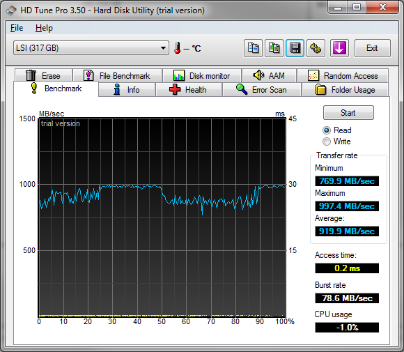

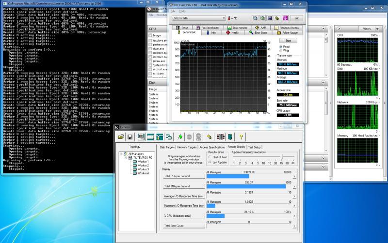

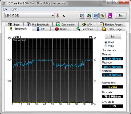

Tiltevros Δημοσιεύτηκε Νοέμβριος 11, 2009 #1 Κοινοποίηση Δημοσιεύτηκε Νοέμβριος 11, 2009 Μολις μου εφτασε το δεμα με τον νεο controller + BBU + cable ευχαριστα πραγματα και ακομα πιο ευχαριστα με τα benchmarks LSI 9260i4 firmware patch 29/10/2009 4 x Intel X25-m 80GB on Asus Rampage Extreme :D:D:D Boot windows from powerbutton in 26 SEC...!!! For me this is happyness :D:D Max SSD speed from HD tune 945,3 MB/s. min 769,6MB/s. average 883.2MB/s Max SSD speed from IOmeter 939,37 MB/s in 8MB file Total I/Os per Second 30.059,78 θα ηθελα να με συμβουλευσετε αν γινετε γιατι το burst rate μου ειναι τοσο λιγο στο HD tune. Link to comment Share on other sites More sharing options...

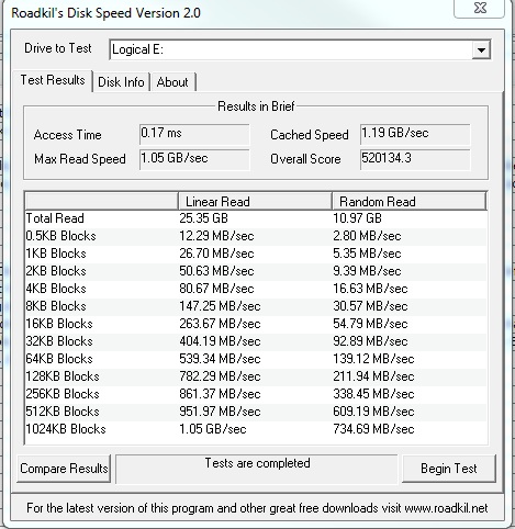

Tiltevros Νοέμβριος 11, 2009 Author #2 Κοινοποίηση Νοέμβριος 11, 2009 Roadkil's Disk Speed Version 2.0 SS Link to comment Share on other sites More sharing options...

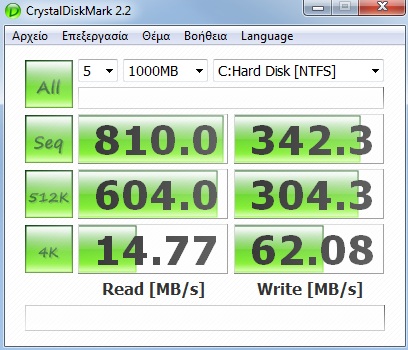

jax7480 Νοέμβριος 11, 2009 #3 Κοινοποίηση Νοέμβριος 11, 2009 Ωραια νουμερα αλλα...Μηπως ο controller σε κοβει κατα πολυ σε μικρα αρχεια???Δωσε ενα crystaldiskmark με 1000ΜΒ test file για να αποφυγουμε οσο γινεται το caching στην μνημη του controller. Link to comment Share on other sites More sharing options...

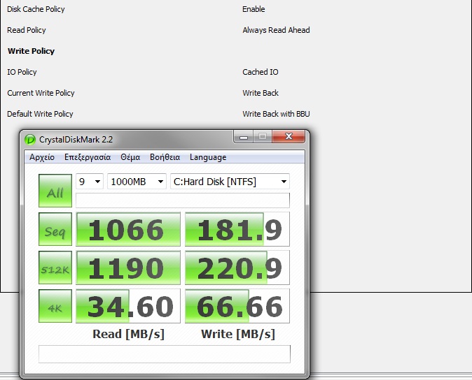

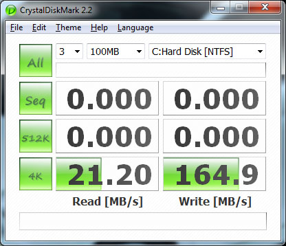

Tiltevros Νοέμβριος 11, 2009 Author #4 Κοινοποίηση Νοέμβριος 11, 2009 Αυτο ηθελα να δουμε μπας και μπορεσω και το φτιαξουμε οριστε και το cystaldiskmark in 1000MB file Το RAID ειναι σε 128K Link to comment Share on other sites More sharing options...
jax7480 Νοέμβριος 11, 2009 #5 Κοινοποίηση Νοέμβριος 11, 2009 Δεν μπορεις να το διορθωσεις αυτο. Γι'αυτο προτιματε ο ICH10R εναντι των εξωτερικων hardware raid controllers.Εχεις 4 δισκους Χ25-Μ σε Raid0 και οι 4Κ μετρησεις ειναι χαμηλοτερες απο το να εχεις εναν. Link to comment Share on other sites More sharing options...
Tiltevros Νοέμβριος 11, 2009 Author #6 Κοινοποίηση Νοέμβριος 11, 2009 οι τιμες αλλαζουν καθε φορα που "παιζω" με τον controller απλα προσπαθω να βρω το best setup + οτι το write cash back einai off γιατι πρεπει να φορτισει το BBU του controller :S Link to comment Share on other sites More sharing options...

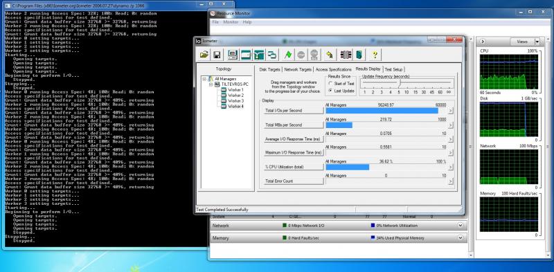

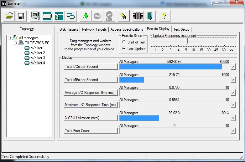

Tiltevros Νοέμβριος 11, 2009 Author #12 Κοινοποίηση Νοέμβριος 11, 2009 Παράδειγμα με 2 SSD στον ICH και προφανώς με fine-tuned λειτουργικό.Αυτό που θέλω να πω είναι ότι ο επιπλέον ελεγκτής προσθέτει έναν αρκετά σημαντικό χρόνο στην εκκίνηση. Εντάξει, ο LSI δεν φαίνεται και τόσο τραγικός σ'αυτό το θέμα όσο μερικοί Adaptec & Areca, αλλά και πάλι δε νομίζω να περνάει το initialisation όσο γρήγορα το περνάει ο ICH. Επίσης, ψάξτο λίγο αυτό: Αφού ο κατασκευαστής σου λέει ότι το μέγιστο throughput του ελεγκτή είναι 2,875MB/s, με τέσσερεις Χ25-Μ θα έπρεπε να έχεις θεωρητικά 1,000+ Mb/sec και όχι τα 800 που έχεις τώρα. Οι X-25-m G1 εχουν 250ΜΒ/s max 237MB/s το πιο normal που εχω δει => 250x4 = 1000MB/s. 237x4=940MB/s. Το average στο HD tune PRO ειναι 919.9MB/s (με τα καλουδια του controller σιγα σιγα στρονει) Στο ΙΟΜΕΤΕΡ με 4Κ file test einai 219,72ΜΒ/s και MAX I/Os 56.000+ . με 0.0705ms AVERAGE RESPONSE TIME. Link to comment Share on other sites More sharing options...

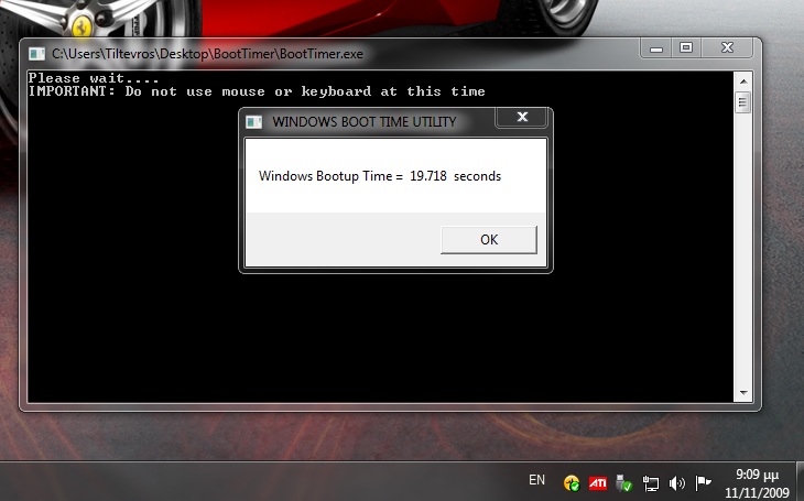

Tiltevros Νοέμβριος 11, 2009 Author #13 Κοινοποίηση Νοέμβριος 11, 2009 Ok now for windows Bootup Time = 19,718 με norton antivirus, CCC.ati , SQL database. Link to comment Share on other sites More sharing options...

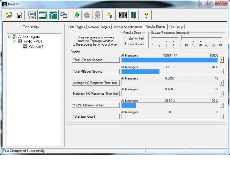

jax7480 Νοέμβριος 11, 2009 #14 Κοινοποίηση Νοέμβριος 11, 2009 Ωραια τα νουμερα, αλλα οπως σου ειπα το read και write στα 4Κ ειναι χαμηλο, τουλαχιστον στο crystaldiskmark. Το δειχνει και το νουμερο απο το windows boot up time. Τα υπολοιπα ειναι ολα πολυ καλα εως εξαιρετικα. Στο iometer με τι ρυθμισεις ετρεξες??? αυτα τα νουμερα ειναι μονο read? write ?sequential? random? ποσοστα απο ολα τα προηγουμενα??? Y.Γ. Βλεπωντας καλυτερα τα νουμερα του iometer, παρατηρησα στο background οτι τρεχεις σε 4Κ 100% seq. 0% random. Αυτο που σου ειπα δηλαδη, οτι τα νουμερα σου στα read και write 4K ειναι χαμηλα επιβεβαιωνεται. Δες παρακατω, crystaldiskmark και iometer με τις ιδιες ρυθμισεις με εσενα, απλα με 2x Intel X25-E πανω στο onboard raid controller ICH10R. Γι'αυτο σου ειπα να μας πεις ρυθμισεις του iometer. Για να καταλαβουμε γιατι το crystaldiskmark δινει τοσο χαμηλα νουμερα. Και τα νουμερα αυτα οφειλονται καθαρα στον controller. Δοκιμασε με 3 δισκους πανω στον ICH9R και θα καταλαβεις αν εχει διαφορες ή οχι. Link to comment Share on other sites More sharing options...
