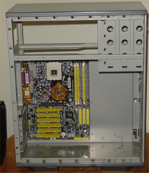

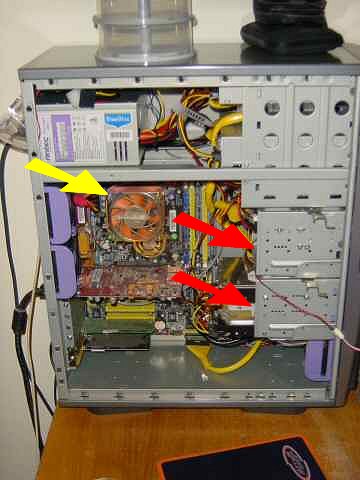

Chosen Οκτώβριος 21, 2003 Author #13 Οκτώβριος 21, 2003 Φωτογραφιες λοιπον. Εδω το παλιο setup με την SLK800. Για να ξεφορτωθω τα πολλα decibel της SLK (κιτρινο βελακι) θα επρεπε να παω σε νερακι. Για να βαλω το ψυγειο μεσα στο κουτι, θα επρεπε να "σφαξω" τις 2 φατνιες (κοκκινα βελακια). Οι φατνιες βεβαια βγαινουν ευκολα, η (σχετικη) δυσκολια ηταν να βγουν τα πριτσινωμενα συρταρια τους.
Chosen Οκτώβριος 21, 2003 Author #14 Οκτώβριος 21, 2003 ... οπως και εγινε. Οι δυο φατνιες αφησαν την θεση τους σε μπολικο χωρο. Ο 160αρης σκληρος με τον καταλληλο ανταπτορα μπηκε σε 5.25 φατνια, κατω απο τα CD & DVD και πανω απο το CBOX3 της Zenith. Αυτο βεβαια σημαινει οτι δεν μπαινει και 2ος σκληρος πλεον.

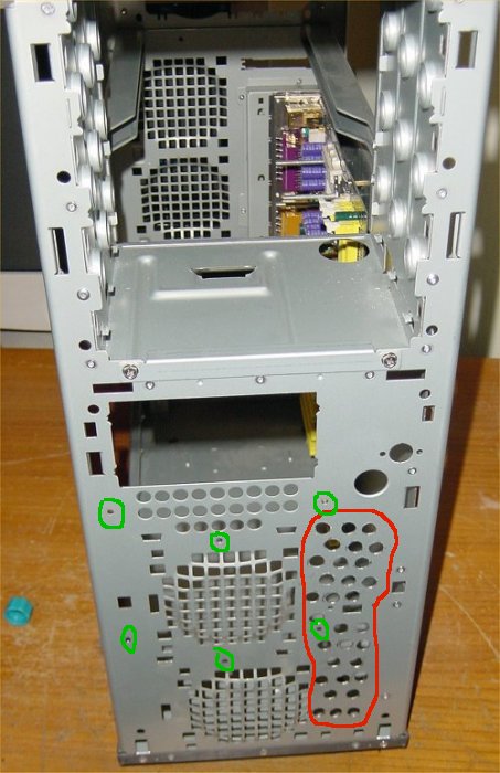

Chosen Οκτώβριος 21, 2003 Author #15 Οκτώβριος 21, 2003 Το ψυγειο εχει διαστασεις 16εκ. πλατος / 18εκ. υψος. Ιδανικο για 4 8αρηδες ανεμιστηρες, αλλα το μπροστινο μερος του Antec 1000AMG PlusView ειχε μονο τρυπες για 2 8αρηδες σε υψος. Στο κοκκινο περιγραμμα οι τρυπες που εκανα με το δραπανο για την εισοδο αερα, στα πρασινα περιγραμματα οι θεσεις των πριτσινιων των δυο φατνιων που εβγαλα (εμειναν ανεπαφες just in case)

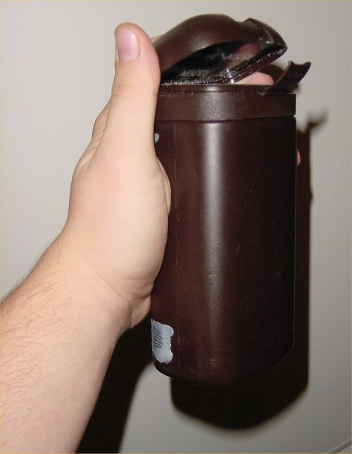

Chosen Οκτώβριος 21, 2003 Author #16 Οκτώβριος 21, 2003 To Enduratech tank πριν γινει Enduratech tank. Οταν ηταν ακομα Capuccino Nestle

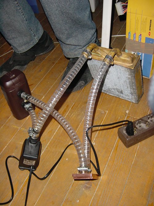

Chosen Οκτώβριος 21, 2003 Author #17 Οκτώβριος 21, 2003 Η υδροψυξη πριν μπει μεσα στο κουτι. Διακρινονται: * Το waterblock του Μιχαλη (11) * Το ψυγειο που εντοπισε το χρυσο χερι του Βαγγουριδη. ΚΑΙ χαλκινο ΚΑΙ χωραει στο Antec ΚΑΙ ειναι ακριβως για 4x80mm. * Enduratech tank φτιαγμενο την τελευταια στιγμη και επιτοπου με πολυ μερακι, με μπινελικι και την χαρακτηριστικη ευκολια της εμπειριας απο τον "BIOS Saviour". * Seltz L20 II. Στην χαμηλοτερη τιμη της αγορας, κατι που δεν θα ηταν δυνατο χωρις την δαιμονια αναζητηση του "συντροφου" Fireblade. * Κουτι παρακμιακου Netmod που ομως περιεχει PSU "A.S.S." (κοινως τροφοδοτικο του κ*λου...). Ασχετο με το ολο project * Τα ποδια του Γιαννη (Endura)

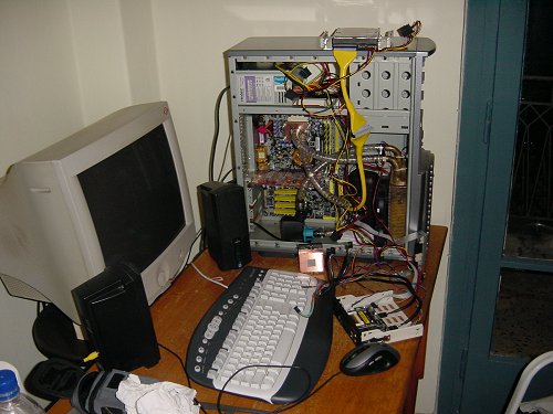

Chosen Οκτώβριος 21, 2003 Author #18 Οκτώβριος 21, 2003 Testing time και μια πολυ draft εικονα για το χαος που επρεπε να βαλω σε ταξη στο τελος...

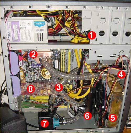

Chosen Οκτώβριος 21, 2003 Author #19 Οκτώβριος 21, 2003 Η τελικη εικονα: (1) Η νεα θεση του σκληρου. (2) Το waterblock (3) Η γνωστη σωληνα με το σπιραλ. Χρησιμοποιηθηκε 1.5 μετρο (4) Fan controler που δεν απειληθηκε τελικα η υπαρξη του απο το ψυγειο (5) Ο ψυγειος (6) Enduratech tank εν δρασει (7) Ο αντλιας (8) Η Sapphire 9700 Pro μου (My precious ). Καμια σχεση με το ολο θεμα, απλα ηθελε να γινει διασημη και την ανεφερα.
Chosen Οκτώβριος 21, 2003 Author #20 Οκτώβριος 21, 2003 Ετσι εχουν τα πραγματα σημερα. Το μονο που απομενει ειναι να στερεωσω καλυτερα το τανκ και την αντλια που ειναι ακομα λιγο χυμα.Υπαρχει update και στον επεξεργαστη καθως βρηκα Barton 2600+ 0318 (!) AQXDA xxxxxxxx0163 που δειχνει να εχει παρομοια αποδοση με λιγοτερα Volts.Περισσοτερα για τον 2600+ στις προσεχεις μερες.Ενα μεγαλο "ευχαριστω" στους Vaggouridi, Endura, Chroma, Eleven, Fireblade & Valantis για ολα. Να 'στε καλα παιδες.Πετρος
