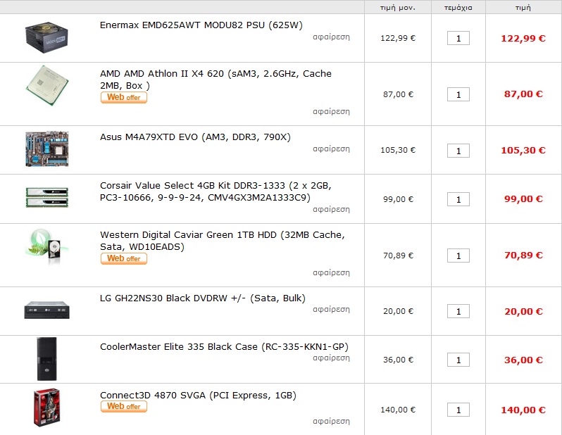

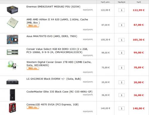

Tsunami Οκτώβριος 31, 2009 #22 Οκτώβριος 31, 2009 Δεν ξέρω αν εγώ είμαι περίεργος αλλά έτσι και μου λέγανε να φτιάξω PC για κοπέλα, θα προσπαθούσα να φτιάξω ένα value μηχάνημα. Με αυτήν την λογική θα πήγαινα σε κάτι τέτοιο...
jeeper Οκτώβριος 31, 2009 #23 Οκτώβριος 31, 2009 αν όλα αγοραστούν από πλαίσιο τι βοήθεια να δώσουμε? www.plaisio.gr
neuromancer Οκτώβριος 31, 2009 #24 Οκτώβριος 31, 2009 Tsunami προς τι ο Green δίσκος? 1-2 watts δεν θα σώσουν τον πλανήτη. Υπάρχει διαφορά επίδοσεων απ'όσο ξέρω. Δεν θα έβαζα green για κύριο δίσκο. Black ή RE3/4.
ganastasiou Οκτώβριος 31, 2009 #25 Οκτώβριος 31, 2009 Tsunami προς τι ο Green δίσκος? 1-2 watts δεν θα σώσουν τον πλανήτη. Υπάρχει διαφορά επίδοσεων απ'όσο ξέρω. Δεν θα έβαζα green για κύριο δίσκο. Black ή RE3/4.Είναι πιό αργός λόγω του 5400 RPM.
Tsunami Οκτώβριος 31, 2009 #26 Οκτώβριος 31, 2009 Tsunami προς τι ο Green δίσκος? 1-2 watts δεν θα σώσουν τον πλανήτη. Υπάρχει διαφορά επίδοσεων απ'όσο ξέρω. Δεν θα έβαζα green για κύριο δίσκο. Black ή RE3/4. Sorry αλλά σήμερα έκανα και άλλες 2 συνθέσεις για 2 φίλους και έχασα την μπάλα Βlack σκόπευα να βάλω!
