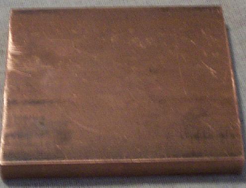

eleven Δημοσιεύτηκε Οκτώβριος 12, 2003 #1 Δημοσιεύτηκε Οκτώβριος 12, 2003 Μέχρι στιγμής βλέπαμε τα μπλόκ τελειωμενα και γυαλισμένα και έτοιμα για χρήση Μια μικρή φωτο ιστορία ενος μπλόκ λοιπόν απο την αρχή μέχρι την ολοκλήρωση του γαι να δείτε την διαδικασία Θα ήθελα να σας δείξω και φώτο κατα την σιαρκεια της κατεργασίας του απο το CNC αλλα λόγω έλλειψης ψηφιακής είναι προς στιγμή αδύνατο. Ελπίζω σύντομα ομως να γίνει και αυτό Να ευχαριστήσω τον Ανδρέα και πάλι για τις φώτο Απο εδώ λοιπόν ξεκινάνε όλα Ενα κομμάτι ηλεκτρολυτικού χαλκού πάχους 10mm

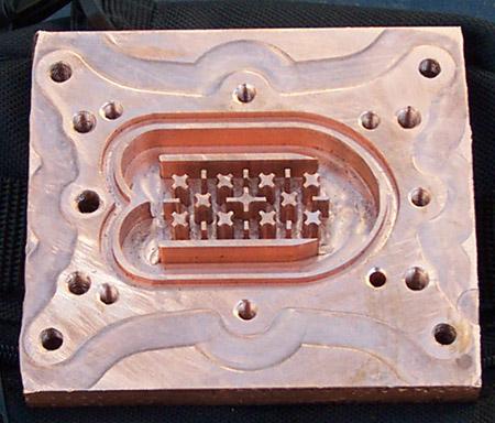

eleven Οκτώβριος 12, 2003 Author #2 Οκτώβριος 12, 2003 Κατόπιν γίνεται η κατεργασία στο CNC οπου γίνεται η διαμόρφωση αλλα και τα σημεία που θα γίνουν οι τρύπες για τις βιδες κτλ Το αυλάκι που βλέπετε γύρω απο την διαμόρφωση είναι για το o-rink στεγανοποίησης μια που το μπλόκ θα έχει πλέξι καπάκι 10 μμ Μετα την επεξεργασία έχουμε αυτο το αποτέλεσμα

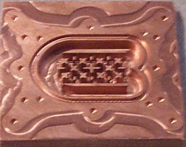

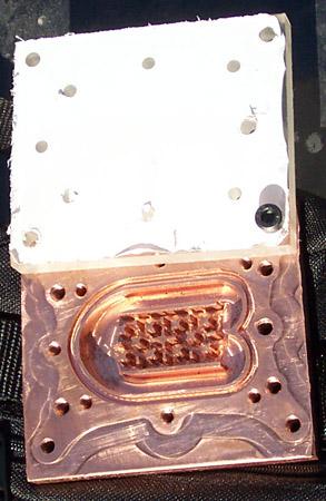

eleven Οκτώβριος 12, 2003 Author #3 Οκτώβριος 12, 2003 στην συνεχεια γίνονται οι τρύπες και τα σπειρώματα για τις βίδες Μια διαδικασία αρκετα επίπονη και δύσκολη μια που ο χαλκός και ειδικα ο ηλεκτρολυτικός είναι αρκετα στριφνος οσο αφορα τρυπήματα -σπειρώματα .Το πιο επίπονο ομως ηταν να βγάλω ενα σπασμένο κολαουζο(το εργαλειο που κάνει τα σπειρώματα) απο τον χαλκό .Τελικά μετα απο αρκετή ωρα και αρκετές ακατανόμαστες λέξεις τα κατάφερα Προσοχή λοιπόν σε οσους κάνουν τετοιες δουλειες στις δικές τους κατασκευές να χρησιμοπούν ολοκαίνουργια εργαλεία που δέν εχουν δουλευτεί σε κάποιο σκληρό υλικό .
eleven Οκτώβριος 12, 2003 Author #4 Οκτώβριος 12, 2003 Μετα γίνονται τα σχετικά τρυπήματα και σπειρώματα για τις βιδες Μια αρκετά επίπονη διαδικασία μια που ο χαλκός και ειδικά ο ηλεκτρολυτικός ειναι αρκετά στριφνός οσο αφορα τα την κατεργασία του σε τρυπήματα -σπειρώματα Μια συμβουλή για αυτούς που κάνουν δικά του μπλόκ να χρησιμοποιύν καινόυργια εργαλεία (τρυπάνια -κολαούζα) τα οποία δεν έχουν κόψει κάποιο σκληρό υλκό Υγ Κολαούζο = το εργαλείο που δημιουργεί τα σπειρώματα

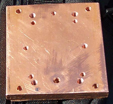

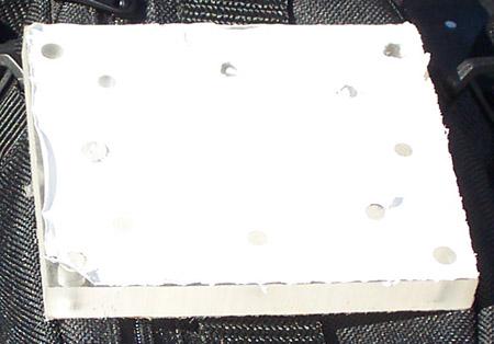

eleven Οκτώβριος 12, 2003 Author #6 Οκτώβριος 12, 2003 σειρά έχει το πλέξι καπάκι στο οποίο γίνονται οι απαραίτητες τρύπες για βίδες κτλ ,Λείπουν οι τρύπες για τα ρακόρ οι οποίες θα γίνουω στην συνέχεια

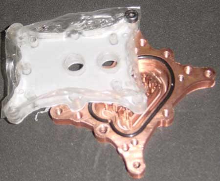

eleven Οκτώβριος 12, 2003 Author #8 Οκτώβριος 12, 2003 και μια μαζί Το θρέαντ θα συμπληρώνεται με φώτο καθώς θα προχωράει η κατασκευή του μπλόκ και στο τέλος θα ακολουθήσει και η δοκιμή του με το αλλο σχέδιο μπλόκ που εχει τα ρακόρ κατακόρυφα

eleven Οκτώβριος 13, 2003 Author #18 Οκτώβριος 13, 2003 Αρχική απάντηση από Grace [13-10-2003 και 01:03] Aν είναι να διαφωνήσεις λίγο, εντάξει. Αν διαφωνούσες πολύ βλέπαμε τι θα κάναμε.... Eίπα και γω δεν θα το σχολιάσει ;............... Μιχάλη πύραυλο με νυχοκόπτη? Ουτε ο Μαγκάιβερ .............χεχεεε ΓιαγκΤ Εχεις δίκιο ολοι μπορούν να δοκιμάσουν αν έχουν εμπιστοσύνη στιςδυνατότητες τους Αρκέι να προσέχουν και να μην βιάζονται

eleven Οκτώβριος 19, 2003 Author #20 Οκτώβριος 19, 2003 Επιτέλους τελείωσε.............. Χάλασα βέβαια και ενα πλέξι λόγω βιασύνης (δεν εφάρμοσα τον χρυσό κανόνα 10 μέτρα 1 κόβε) αλλα τελικά το αποτέλεσμα με αποζημοίωσε.. Παμε λοιπόν .Εδώ μολις βγήκε απο το CNC Δεν έχω βγάλει ούτε τα προστατευτικα αυτοκόλλητα του πλέξι
